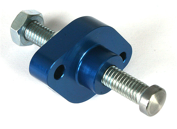

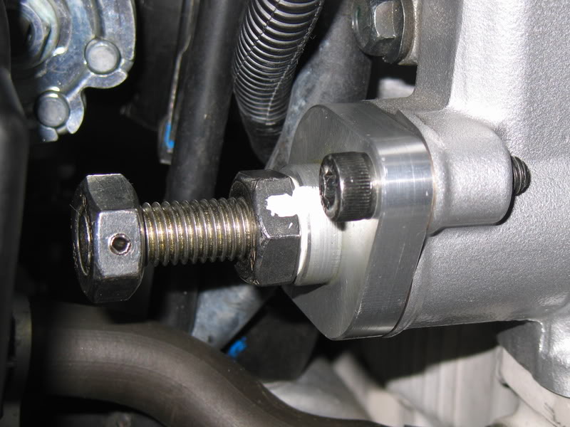

потому что ручные натяжители тянут цепь вечно , до бесконечности и этом их косяк
это не косяк, а особенность smile , мои натяжители тянут до окончания резьбовой части , при этом длинна выступающего штока конструктивно такая же как и на оригинальном натяжителе, длиннее делать шток смысла нет, хотя некоторые наваривают на край натяжителя, когда не хватает уже его.

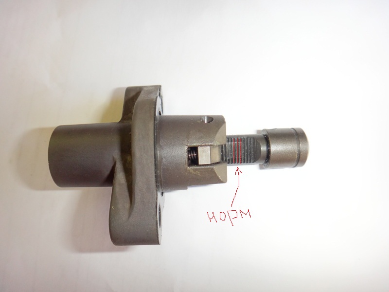

спасибо за подробный отчет klr650!
на фото отмечены красным зубчики где должна стоять собачка когда все в норме
правильно хоть отметил?)

Правильно

Спасибо KLR . Завтра полезу считать.

klr650, Спасибо за информацию,сегодня так и сделал,как вы описали.
запас еще есть не плохой.

Ручной натяжитель желающие могут промаркировать с наружной стороны. Чтоб знать, что дальше тянуть нет смысла.

Народ, в как определить какой натяжитель ручной или автоматический?
Ешка валит
She Дата: Сб, 14.06.2014, 06:18 | Сообщение # 9
Yustas, шутка да?Ручной регулятор натяжителя, регулировка происходит при помощи рук и гаечого ключа.

неее не шутка, теперь понял, у меня автоматический значит, вот только звук лязгающей цепи в двигателе появился, хотя цепь грм менял осенью. Может быть такое что натяжитель не работает должным образом?
Ешка валит
skr9ba Дата: Сб, 14.06.2014, 10:04 | Сообщение # 11
Мотоцикл: DRZ400SM
Сообщений: 30
то есть на натяжителе что здесь представлен все х*ево?
She Дата: Сб, 14.06.2014, 10:08 | Сообщение # 12
Yustas, открою страшную тайну: автоматический регулятор натяжения бывает старого и нового образца...
в данном случае рассматривали новый. Старый тот который взводится.
Yustas Дата: Сб, 14.06.2014, 11:54 | Сообщение # 13
Мотоцикл: Suzuki DRZ400E
Город: 125, Big Stone
Сообщений: 82
ну да, на том что выше все почти х*ево
Ешка валит
She Дата: Сб, 14.06.2014, 12:14 | Сообщение # 14
Если задвинуть то видно не будет и поэтому шток выдвинут для наглядности.

...Найти бы ту тему, где я выкладывал фотки цепей, какая должна быть при замене (от хонды) и при какой кончается натяжитель на сузуке. Наращивать шток надо однозначно, по крайней мере для Е-версии, но надо смотреть форму и положение башмака, дабы через край не перехлёстывало.
