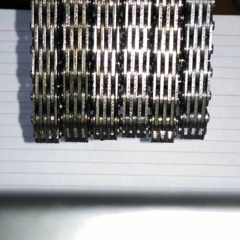

takahata Дата: Ср, 22.08.2018, 18:20 | Сообщение # 112
Сообщений: 395
Репутация: 22 ±
С права НОВАЯ ЦЕПЬ. Остальные с контрактных. Что бы вытянулась цепь до состояния, что натяжитель не может её натянуть ни разу не встречалось. ( Это только часть цепей. )
