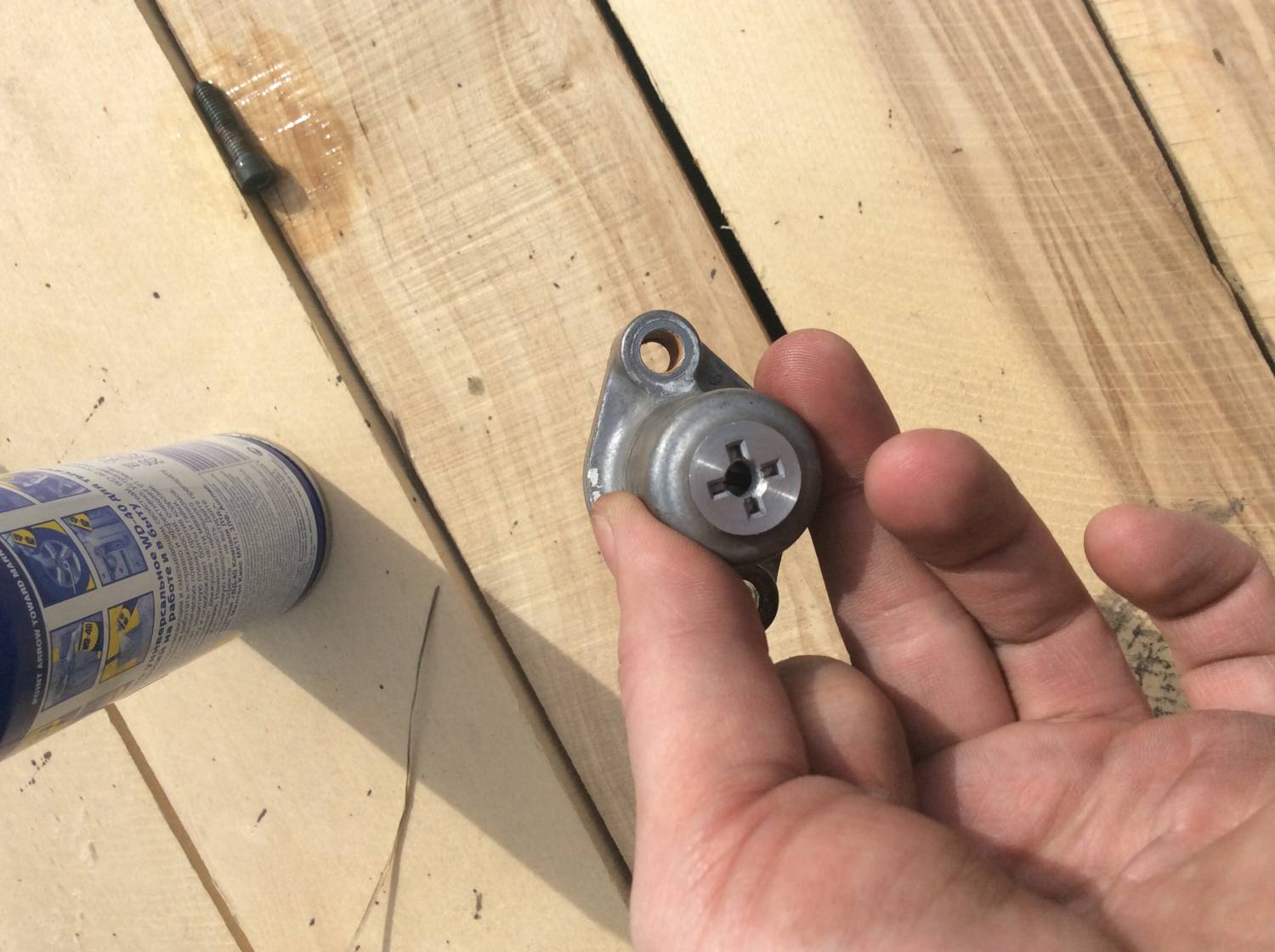

DeadBunnY Дата: Сб, 11.04.2015, 18:20 | Сообщение # 36
Мотоцикл: Suzuki DR-Z400S
Город: Алтайский край г. Барнаул
Сообщений: 14
Подскажите пожалуйста а как у такой бни посмотреть на сколько растянута цепь
Прикрепления: 1302399.jpg (166.5 Kb) · 3428118.jpg (147.9 Kb) · 3911192.jpg (228.0 Kb)
klr650 Дата: Сб, 11.04.2015, 22:28 | Сообщение # 37
Сообщений: 10799
Зафиксируй её в рабочем положении , где крест с дыркой  . Вытаскивай в таком виде потом из мотора  . Выкручивай плавно и смотри на сколько ещё  вылезет центральная шняга .
DeadBunnY Дата: Вс, 12.04.2015, 05:40 | Сообщение # 38
Сообщений: 14
Страшно )), там стопорное колечко во круг бни, резьбы не видно, может там в Нутри...если решусь отпишусь что там да как, спасибо за совет
klr650 Дата: Вс, 12.04.2015, 21:57 | Сообщение # 39
Сообщений: 10799
Страшно - не вытаскивай или  попроси того кому не страшно .
She Дата: Пн, 13.04.2015, 02:40 | Сообщение # 40
Вот в таком виде как держишь засунь на место надави и по щели увидишь сколько еще осталось. Чем глубже зайдет тем растянутей цепь.

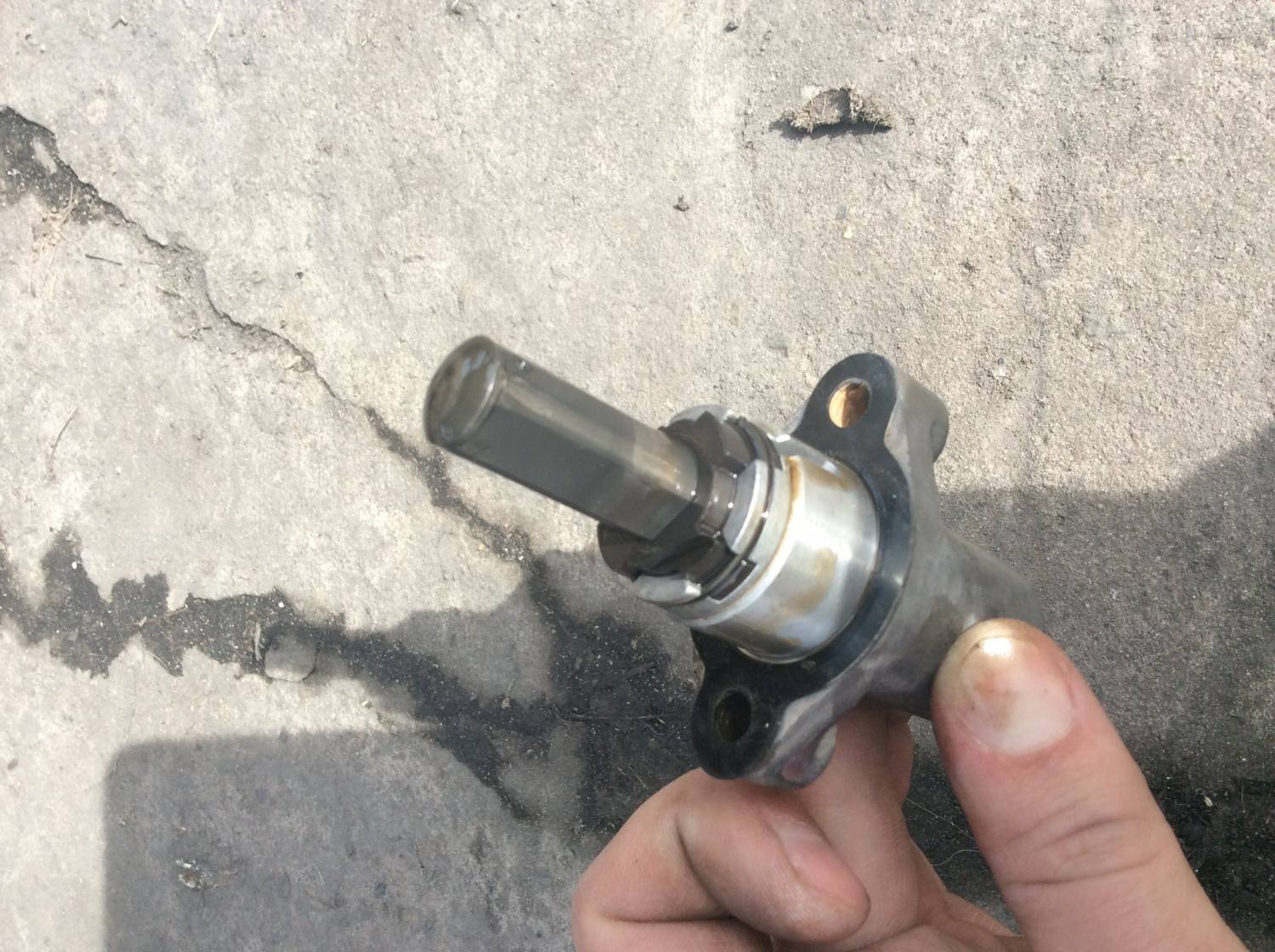

Sakhaty Дата: Вс, 07.02.2016, 12:09 | Сообщение # 44
Город: Южно-Сахалинск
Сообщений: 241
Цитата Pashtet ()
Roma-rio, цепь закончится.
или натяжитель... (купил мопед с таким подарочком)
Прикрепления: 1029470.jpg (167.0 Kb)
