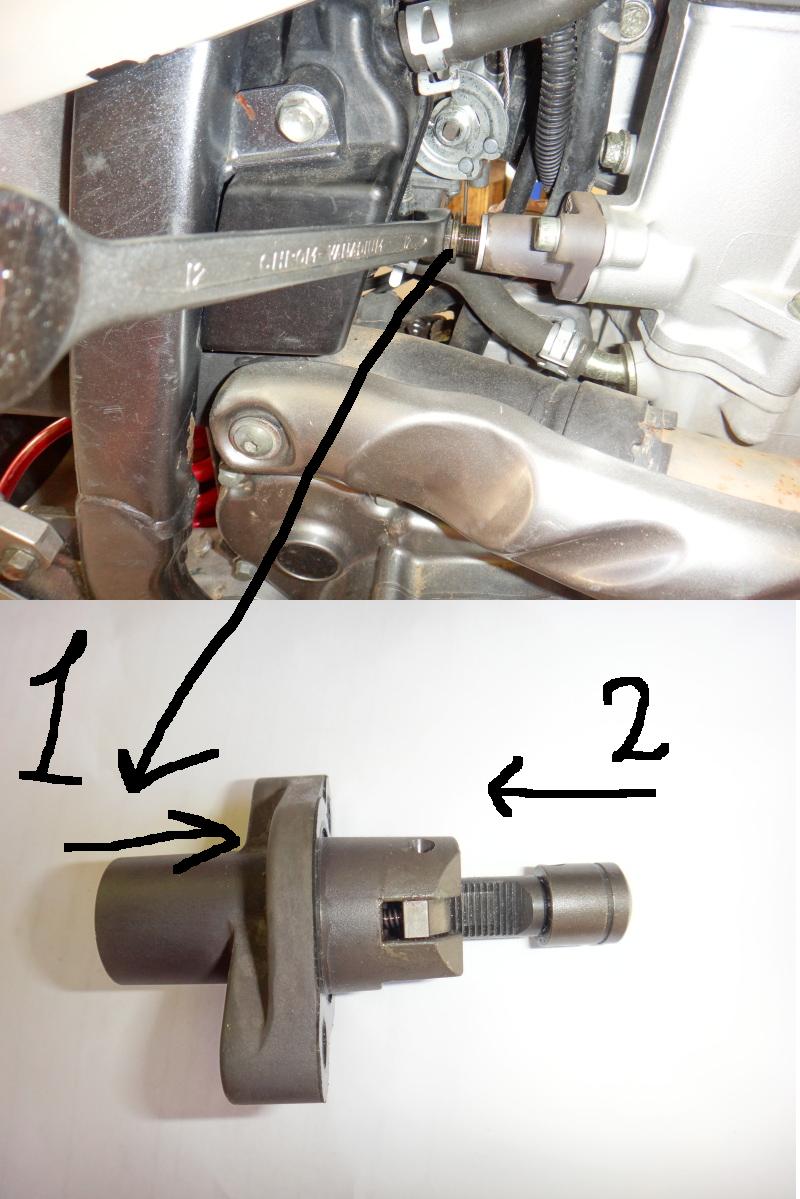

нужно собрать всё обратно . Для этого нужно утопить шток натяжителя внутрь , нажав на фиксирующий выступ и и только потом вдавить шток с гребёнкой в крайнее положение .
Подскажите гуманитарию, что во что вставлять при сборке) Ато я не до конца понял что во что вставлять.
Я правильно нарисовал, что сначала бню с пружинкой надо вставить в штуку на которой написано УР, а потом вдавливать щелкающую бню внутрь?
Он потом типо сам вытянется на то расстоние которое надо?
Прикрепления: 6757776.jpg (104.7 Kb)
Сообщение отредактировал AKden - Пт, 20.06.2014, 11:29
mrJack2k Дата: Пт, 20.06.2014, 12:45 | Сообщение # 21
Мотоцикл: TW200 \ DRZ400SM
Сообщений: 71
AKden, Не правильно. Щелкающую бню внутрь, прикручиваешь все на место и только потом закручиваешь бню с пружинкой, она и вытеснит шток на то расстояние которое надо.

mrJack2k, спасиб
klr650, да, тонкости в наименованиях, с разбегу все не понять) Сегодня проверил и собрал, все в норме, запас натяжителя есть, сходится по пробегу. спасибо за инструкцию, ато до этого переживал за цепь)
