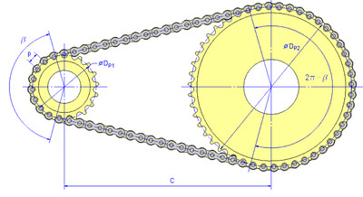

She Дата: Вт, 07.02.2017, 15:21 | Сообщение # 85
1. ставим коленвал в ВМТ
2. ставим выпускной распредвал так чтоб стрелка с цифрой 1 смотрела вперед
3. одеваем цепь так чтоб она была натянута между звездой коленвала и звездой выпускного распредвала и зафиксировав не даем перескочить.
4. отсчитываем на цепи ГРМ от метки 2 выпускного распредвала в сторону впускного распредвала 15 клепок начиная с той что напротив метки
5. устанавливаем впускной распред вал так чтоб стрелка с цифрой 3 показывала на 15 клепку отсчитанную в пункте 4
6. Устанавливаем регулятор натяжения.
И не мучаем мосх какой первой клепкой должна быть клепка на цепи - первая в звене или вторая.
Загадка: на сколько провернется маленькая звезда если цепь на обоих переставить на одну клепку по часовой стрелке после обеда.
Прикрепления: 8250870.png (22.8 Kb)
