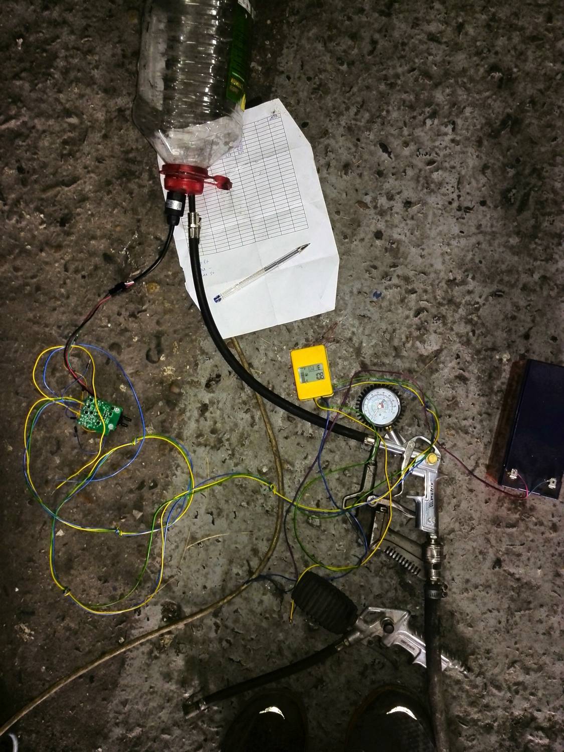

Пришлось сходить к мужикам в гараж, чтобы откалибровать датчик давления масла. было очень страшно, но все получилось)
Прикрепления: 2801945.jpg (248.4 Kb)

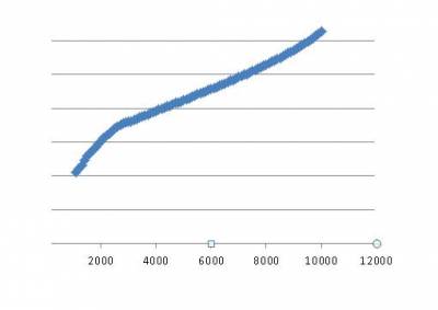

Сегодня игрался с уровнем топлива. в принципе, все хорошо, показания сильно зависят от уровня расположения датчика относительно бака, но все это решается калибровкой при полном баке. Пульсации бенза при заведенном моторе убираются дросселем с тонким отверстием.
Есть одна проблема: бензокран находится в левом ухе бака, а левое и правое сообщаются между собой отнюдь не в нижней точке. Проведя эксперимент выяснил, что в правом ухе остается 800ml.
причем, бенз может и обязательно будет переливаться из одного в другое, соответственно, показания также будут прыгать.
Выводы:
1. показания меньше 1.6 литра учитывать смысла нет, пишем просто "низкий" уровень
2. даже если обсохли на резерве, можете наклонить мот влево до земли, может, еще чуть-чуть протянет.
demonizer Дата: Чт, 26.06.2014, 19:42 | Сообщение # 178
График зависимости показаний датчика от кол-ва топлива (юстировал каждые 100ml):
Добавлено (26.06.2014, 19:42)
Форму бака напоминает:-)
Прикрепления: 2991098.jpg (12.9 Kb)
