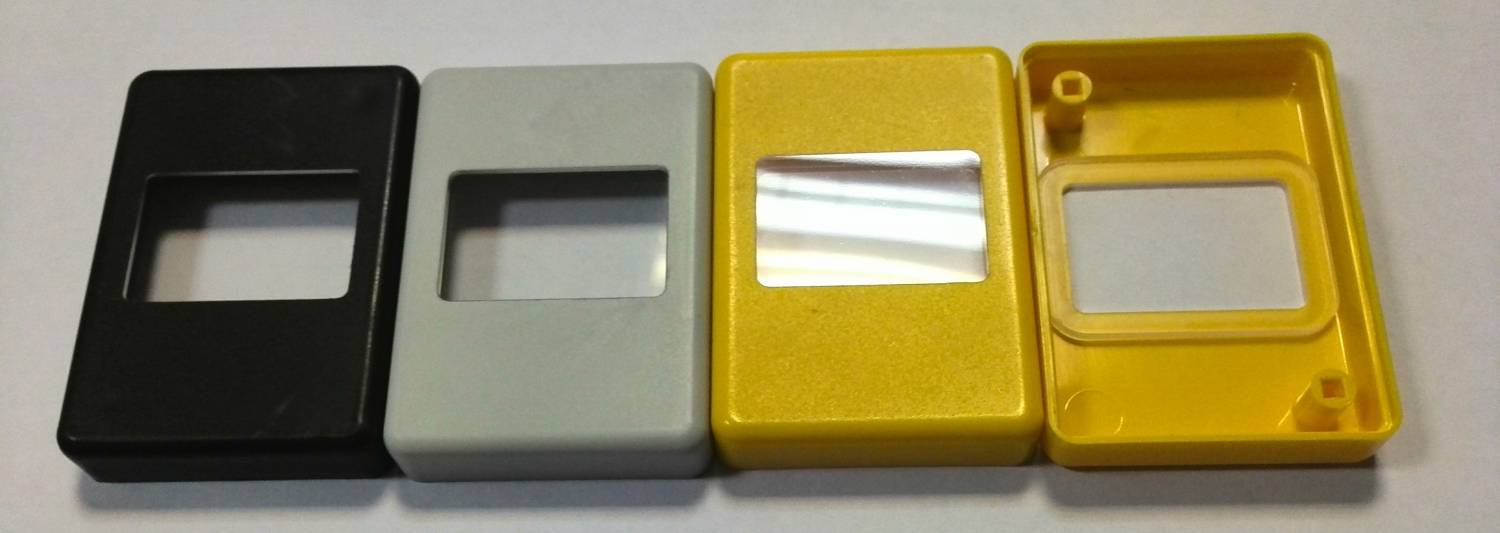

карочи
хочу такую забульбенину, в очередь меня запишите, ежли дешевле вапора - заберу.
а корпус только желтый? я б и на нейтральный какой согласен.
а пыле-влагозащищенность норм?

Естессно, дешевле вапора, иначе бы это смысла не имело (ну, кроме как технического интереса).
По цветам корпусов вот:
Пылевлагонепроницаемость - первым делом, куда ж без нее-то.

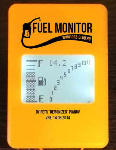

А как номер передачи меряется, по напряжению? А обороты как на одном цилиндре?

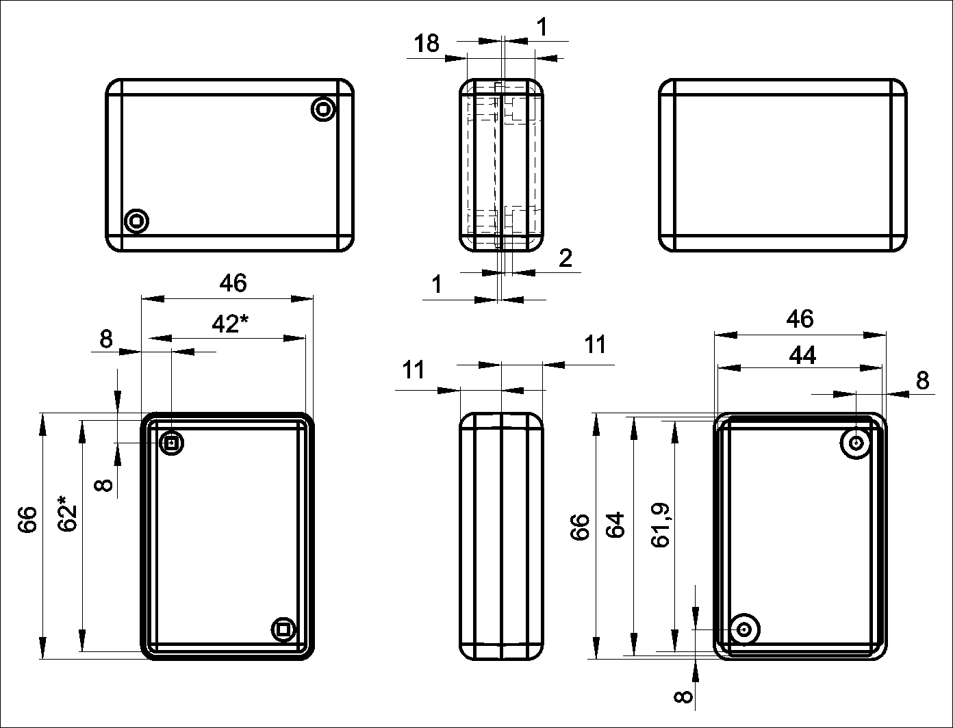

А габариты какие?

Да, номер передачи по АЦП. мозги уже питают розовый провод стабилизированным током, что на заведенном, что на заглушенном - показания одинаковые
А обороты - по белому проводу, идущему на катушку, а в чем проблема замера оборотов именно на одном цилиндре? два импульса на оборот. один - в такт зажигания, другой - в такт выхлопа, все как обычно

есть просто прозрачные корпуса, изнутри клеится наклейка или покраска, и плотно на герметик скручивается.
это будет колхоз внешне
Цитата mosfet ()
Будете всё внутри компаундом заливать?
буду, но не всё. стекла плотно вставлены (резали на ЧПУ), сегодня буду пробовать вклеить с помощью дихлорэтана и прозрачного силикона, потом - тест на выдавливания стёклышка, посмотрим, что крепче.

Надо на корпусе уши какие или на задней крышке отверстия для болтов. Как и где крепить думаешь?
demonizer Дата: Чт, 19.06.2014, 15:36 | Сообщение # 150
Сообщений: 3559
mrJack2k, все будет. крепиться будет справа от приборки посредством алюминиевой пластины, аналогично замку зажигания
