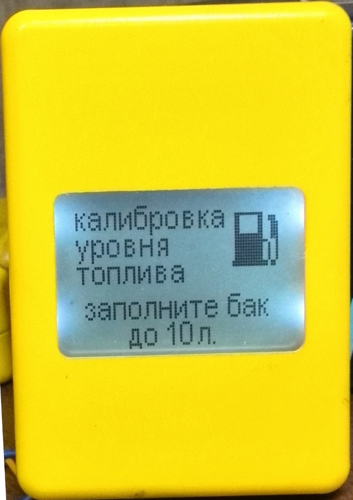

Еще один режим:
В теории, или не потребуется вовсе, или потребуется один раз, ну а на практике - посмотрим.
Прикрепления: 1888588.jpg(280Kb)

Добавлено (19.06.2014, 18:35)
Индикация при включении аналогично включению штатной приборки

а какая точность тахометра будет? может имеет смысл до 50-100 загрубить, чтоб не мельтешил?
demonizer Дата: Чт, 19.06.2014, 19:44 | Сообщение # 155
Сообщений: 3554
Точность будет как в аптеке, а загрубить, конечно, придется

Нетерпиться узнать как это всё будет подключаться.Я в мотиках слабо шарю,а в электрике и подавно,если не трудно объясни неучу как это всё выглядит?
demonizer Дата: Чт, 19.06.2014, 20:07 | Сообщение # 158
Сообщений: 3554
Аха, эффективней интерфейс для передачи информации сразу в мосг:-) принципиально не стал делать, в каске, да еще и с яшимурой, в пору корабельный гудок ставить:-)
Добавлено (19.06.2014, 20:07)
Терпение, всё будет:-)

Все гораздо проще. Мы цепляемся к лампе перегрева и моргаем ей в случае ошибки. А если горит постоянно-всё ясно, это перегрев:-)

Ну можно сверхъяркий светодиод поставить на варнинги, лампочку в солнечную погоду не очень хорошо видно. да и бипер громкий тоже не плохо. Хотя бы предусмотреть возможность внешнего подключения. Любой маленький пьезо сигнал заднего хода даже из под бака будет слышно
demonizer Дата: Пт, 20.06.2014, 08:06 | Сообщение # 163
Сообщений: 3554
А чего сразу не к сигналу подключить?)
Технических препятствий нет, только вот насколько это необходимо?
Будет выведен провод нижнего ключа на 1A, подключается к лампе перегрева. Ежели кто захочет звуковое сопровождение - подключит параллельно лампе пищалку/гуделку через реле

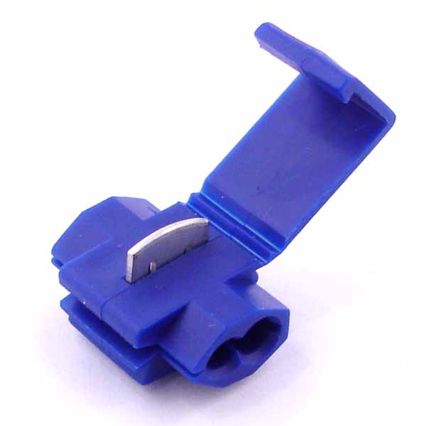

Так всё-таки для подключения этой штуки нужно будет совершать какие-нибудь деструктивные действия в мопеде?
И что будет, если подключить не все датчики?
Сообщение отредактировал mosfet - Пт, 20.06.2014, 10:22
demonizer Дата: Пт, 20.06.2014, 10:57 | Сообщение # 165
Сообщений: 3554
mosfet, только, если считать глобальной деструкцией подключение к трем проводам (белый/розовый и на лампу, не помню, какой) посредством вот таких соединителей fast-защелкивающегося типа:
Сама система подключается в разъем приборки (используется аналог "тройника").
Добавлено (20.06.2014, 10:57)
Не подключишь датчик включенной передачи - будет постоянно "N"
Не подключишь датчик давления масла - не будет ошибки и показаний по маслу
Остальное все встроено
Прикрепления: 5210390.jpg(37Kb)
