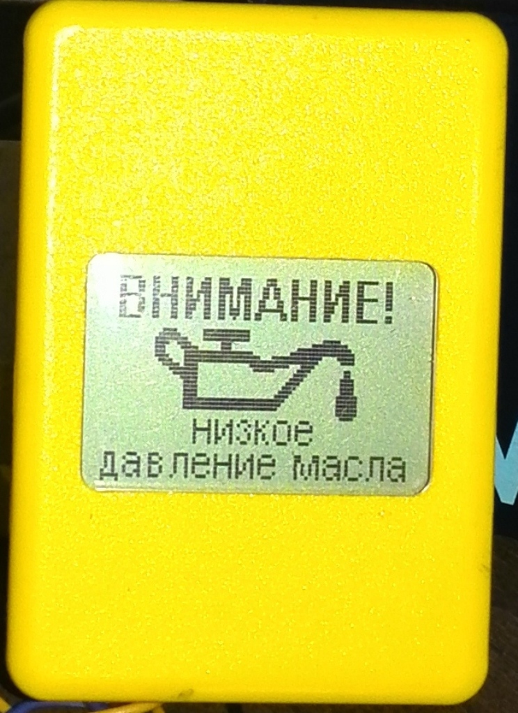

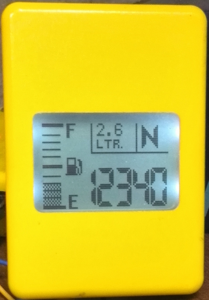

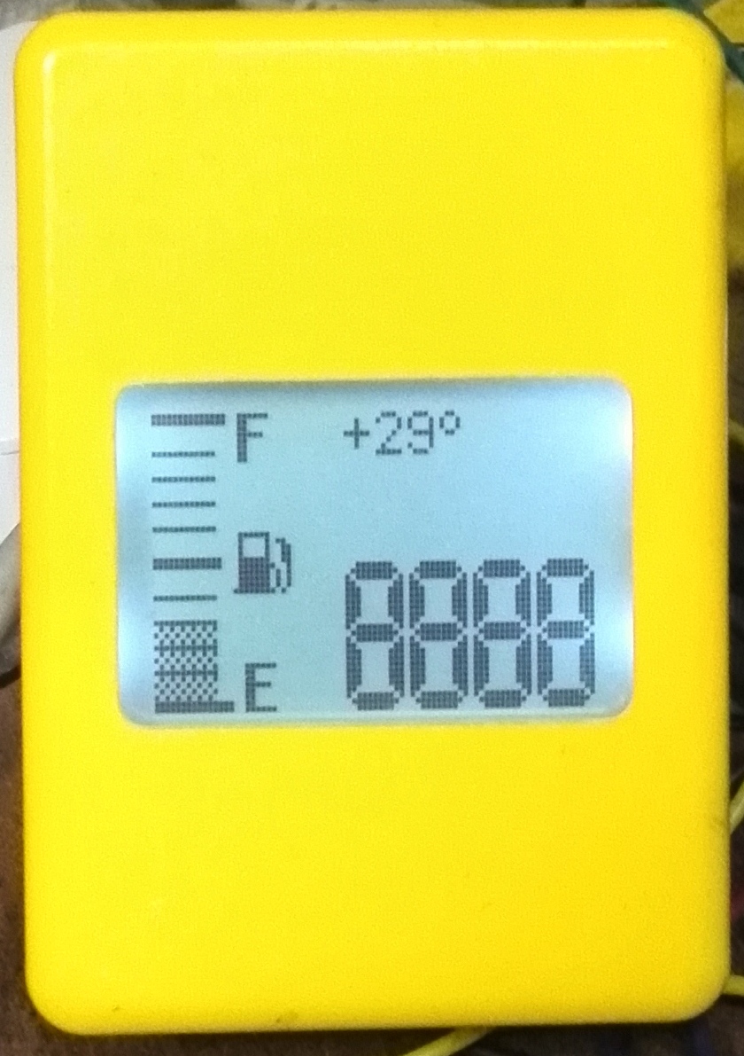

Индикационный блок почти закончен.

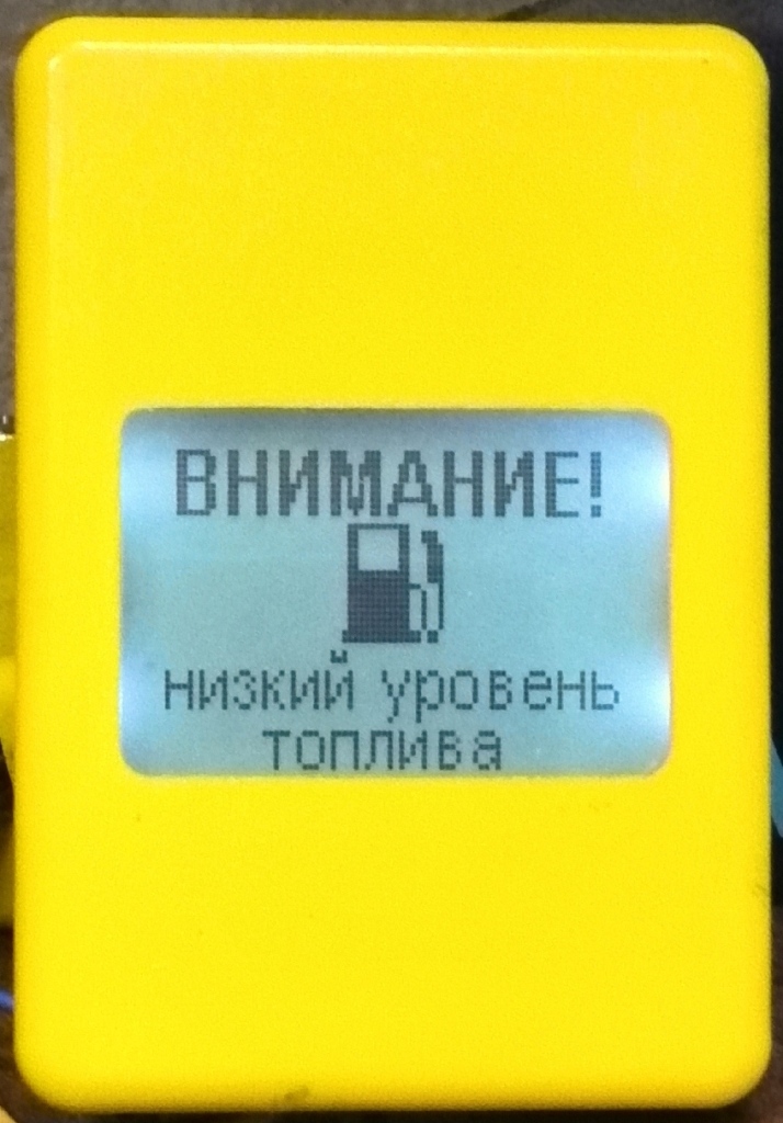

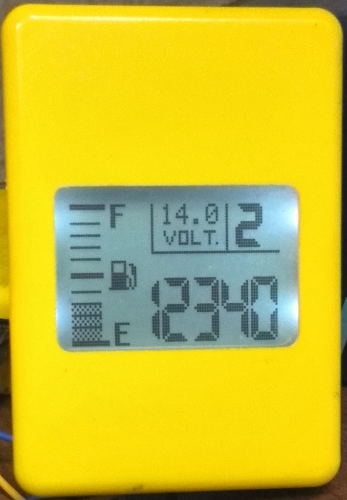

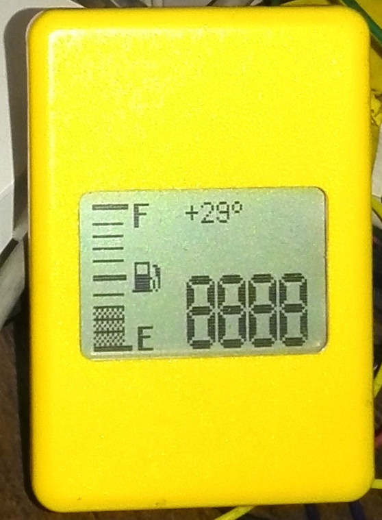

Чо показует:
- цифровой тахометр
- шкала уровня топлива (одно деление - один литр)
- индикатор включенной передачи ( N - 1 - 2 - 3 - 4 - 5 )
- информация (температура воздуха, напряжение бортовой сети, кол - во топлива)

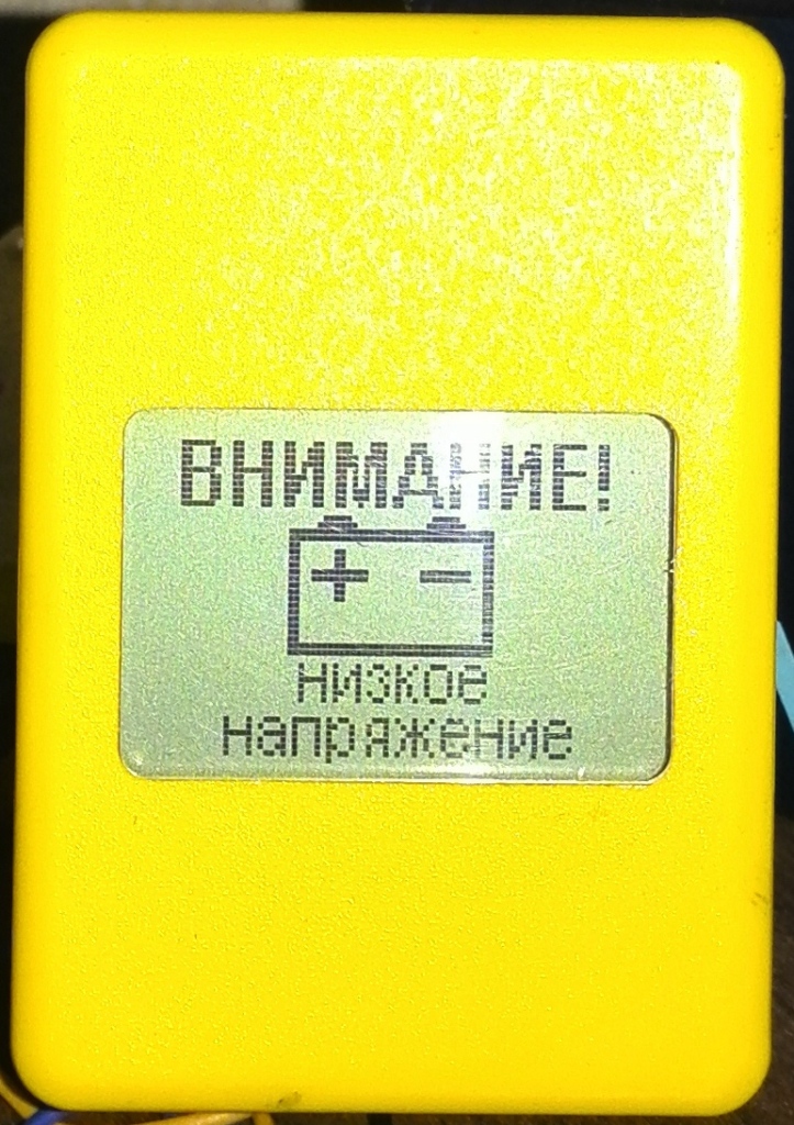

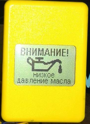

Отображает ошибки ТОЛЬКО при заведенном двигателе:
- низкое давление масла
- низкое напряжение бортсети
- низкий уровень топлива

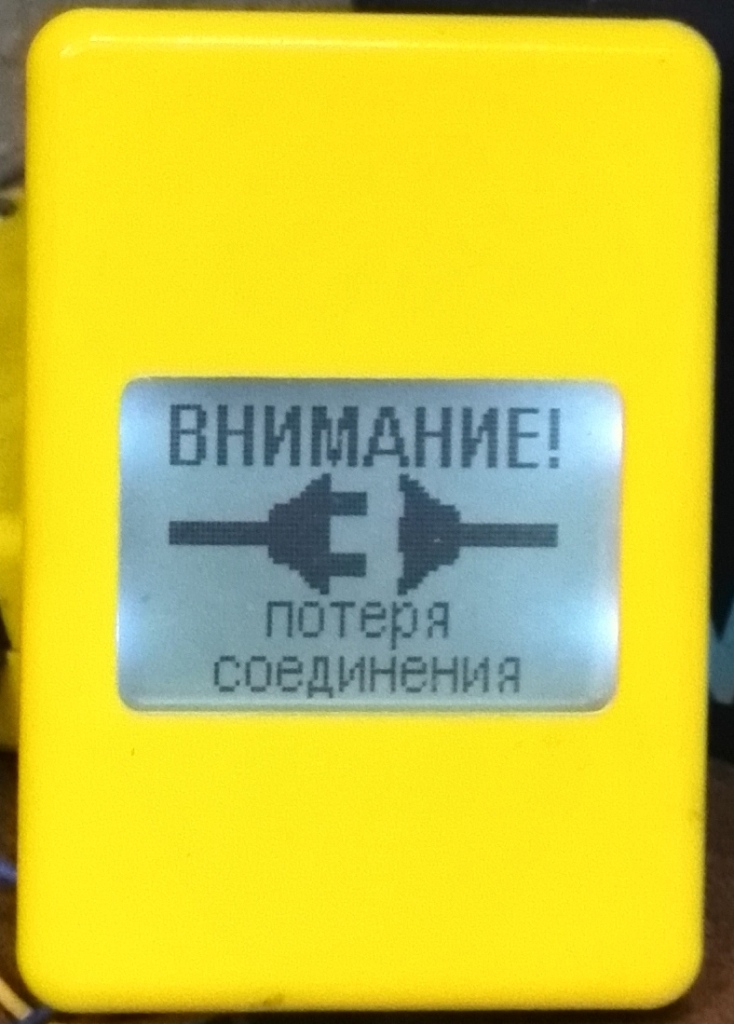

Отображает ошибку как при заведенном двигателе, так и при включенном зажигании и заглушенном двигателе:
- потеря соединения с измерительным блоком
Прикрепления: 4245468.jpg (286.1 Kb) · 8055205.jpg (281.0 Kb) · 1886258.jpg (284.6 Kb) · 3707051.jpg (325.4 Kb) · 6507461.jpg (370.5 Kb) · 4126961.jpg (233.1 Kb) · 4625026.jpg (244.9 Kb)

Здорово!
Как я понимаю, ошибки "Внимание!" будут моргать где-то раз в несколько секунд, а не просто отображаться всё время.
Сколько примерно будет стоить сей девайс? И осилит ли ультра-нуб его установку?
Сообщение отредактировал MaxZT - Ср, 18.06.2014, 19:52
demonizer Дата: Ср, 18.06.2014, 20:10 | Сообщение # 128
Ошибки будут моргать, после чего будет показан критичный параметр
для напряжения, например, - текущий уровень зарядки, для топлива - остаток в баке, для масла - пока думаю, выводить ли абсолютное значение в барах...наверное, сделаю.
