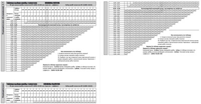

Цитата mosja ()
как расчитывается  толщина регулировочной шайбы по формуле?
Это все мой друг от нежелания чиать книжки. В разделе файлы есть мануал, в котором имеется таблица подбора шайб.
Прикрепления: 7770643.jpg (335.0 Kb)
Сообщение отредактировал Exolon - Вт, 25.07.2017, 16:30
She Дата: Ср, 26.07.2017, 00:28 | Сообщение # 168
В разделе файлы даже есть сама программа для расчета.
На первой странице ссылки не работают, но есть название файлов программы расчета и гуглится очень легко.
mosja, ты наверно не сильно хотел найти. wink
С сайта.
С инета.
Удачи.
