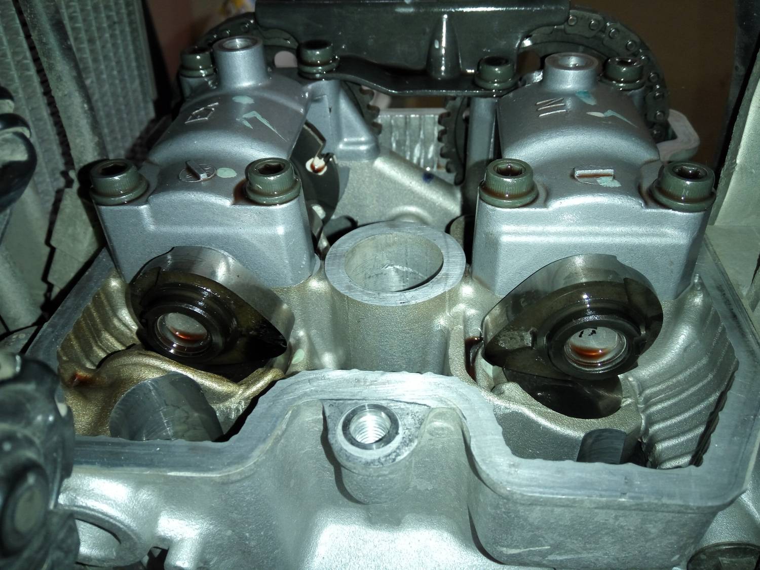

добрый день. подскажите.
первый раз регулирую клапана по инструкции КЛР, возник вопрос, в мертвой точке(палочка Т) у меня кулачки смотрят друг на друга получается распред валы установлены неправильно?
впускной и выпускной валы отличаются, как их отличить, именно сами валы.
щуп должен насквозь проходить под кулачком? у меня упирается, или в таком положении мерить нельзя?

PAg Дата: Пн, 11.07.2016, 10:32 | Сообщение # 141
Мотоцикл: DR-Z 400S 2000
Город: Саранск
Сообщений: 61
Еще оборот коленвала сделай, они по другому встанут. А вообще метка не только внизу на кв, но и сверху на распредвалах, вот по ним надо ставить, если хочешь узнать правильность установки валов
Добавлено (11.07.2016, 10:32)
Если упирается возьми щуп поменьше пока не пролезет, острие кулачка по возможности должно смотреть вверх
Зеленый Дата: Пн, 11.07.2016, 10:58 | Сообщение # 142
Мотоцикл: DRZ-400sm
Сообщений: 38
Спасибо.
а как они будут смотреть в верх если я так понимаю, что при выставлении мертвой точки они смотрят либо внутрь либо на ружу. или эта точка не имеет значения? можно же просто накрутить чтоб кулачки стояли в верх?
PAg Дата: Пн, 11.07.2016, 14:29 | Сообщение # 143
Город: Саранск
Сообщений: 61
Для ЗАМЕРА зазоров - !нужно! чтобы они смотрели вверх(это для идеала). Как все промерил, записал, ставишь по меткам и разбираешь валы. Боишься перепутать валы? Берешь маркер и пишешь на них где хочешь - вп и вып
Сообщение отредактировал PAg - Пн, 11.07.2016, 14:31
Зеленый Дата: Пн, 11.07.2016, 14:32 | Сообщение # 144
Мотоцикл: DRZ-400sm
Сообщений: 38
я боюсь что кто то мог их до меня перепутать)), на прошлом моте так было, во всяком случае так мастер сказал.

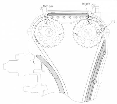

She Дата: Ср, 13.07.2016, 01:05 | Сообщение # 145
На выпускном вале есть механизм автоматического декомпрессора.
Это не палочка, а начальная буква не русского слова "TOP" означающего "ВЕРХ"
Он должен проходить между кулачком и толкателем
Так прокрути так, чтобы и метка совпадала и кулачки смотрели в разные стороны и метки на валу и коленвале совпадали с значениями в руководстве. И крути только против часовой стрелки с левой стороны. (С правой по часовой).
На DRZ это сложней сделать.

Зеленый Дата: Ср, 13.07.2016, 11:04 | Сообщение # 146
Мотоцикл: DRZ-400sm
Сообщений: 38
спасибо, на валах еще и выбито IN и EX точно не перепутать).
у меня тут возникли еще пара вопросов в процессе замеров. с мертвой точкой все понятно, выставил и замерил все норм, выше был пост, что замерить можно и когда кулачки смотрят в верх острием, сделал замеры на впуске и выпуске, все совпало с замерами при отметки Т кроме одного кулачка правого на выпуске, туда 4.5 мм щуп залез это нормально.
и подкопченые шайбы на выпуске это нормально или нет?
