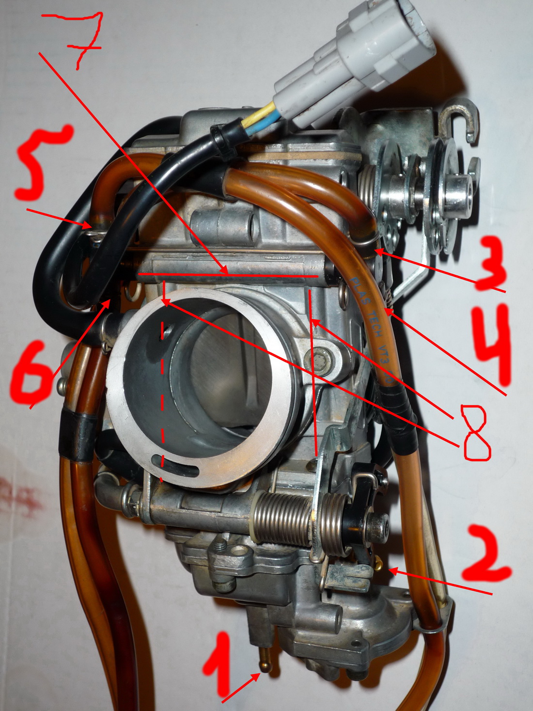

She Дата: Вт, 23.04.2013, 02:50 | Сообщение # 25
Сообщений: 5752
Репутация: 60 ±
Цитата (igor78)
She, или я баран или сани не едут....
сам выбери. wink
На карбюратора Keihin штатно установленно 6 трубок, но ни одна не сосет ни воздух ни воду вода попадает в карбюратор только самотеком, 5 (2-6) из них сделанны для уравнивания давления с атмосферой так называемые сапуны (Сапун, устройство для соединения внутренней полости механизмов с атмосферой), 6-я дренажная для предотвращения перелива топлива (1).
Вода попадает в карбюратор только в том случае если уровень воды выше уровня отверстия трубки.
Самое нижнее отверстие у дренажной трубки (1) и сапуна ускорительного насоса (2). 4-е трубки соединяющие поплавковую камеру чуть выше.
4-е трубки поплавковой камеры выходят в общий воздушный канал (7) который соеденен двумя отверстиями (8) с верхней частью поплавковой камеры.

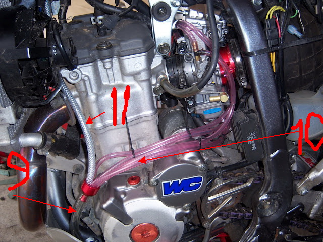

Теперь что предлагают американцы.
Вывести все трубки (10) в трубку большего диаметра (9) с заглушенным нижним концом или имеющим клапан или отверстие маленького диаметра или сливную пробку - такого чтоб воде чтоб заполнить большую трубку было достаточно долго (пока переезжаешь брод). Так же в эту толстую трубку заходит общий сапун (11) который выходит в верхнюю точку мотоцикла. Выводить ее выше заборного отверстия воздушного фильтра не имеет смысла.
Как это работает.
Если трубка №9 заглушенна с одного конца - топливо переливается до тех пор пока не заполнится трубка с атмосферой сапуны сообщаются до тех пор пока не заполненна трубка. Она визуально контролируется и есть возможность слить накопившееся топливо.
Если трубка №9 имеет на конце клапан - попавшее в неё топливо выливается вода не поступает сапуны счастливы.
Если трубка №9 имеет на конце небольшое отверстие то топливо с нее вытекает, вода поступает в нее медленно достаточно долго чтоб пересечь брод.
Как кто будет делать это каждый решает сам. Сапуны просто поднять наверх и вывести дренажную через клапан, или все собрать в одну.
Делается так как кому удобнее.
