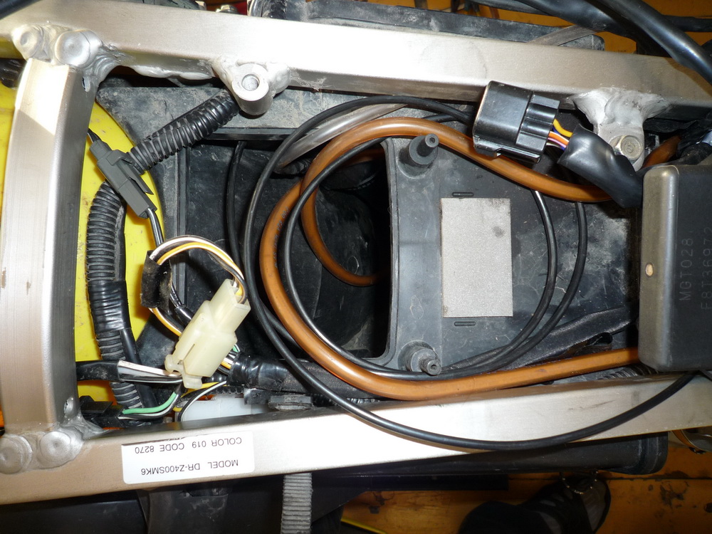

Добавлено (29.10.2013, 04:00)
kazanova, почитай я еще тут постил.
Прикрепления: 3767038.jpg(298Kb)
kazanova Дата: Вт, 29.10.2013, 06:23 | Сообщение # 59
Мотоцикл: DRZ-400 E
Сообщений: 81
Мне идея понравилась, человек тут отписывался. от карба 5 трубок, 4 из них параллельны попарно. т.е. вниз остается 3 трубки, а вверх уводится 2. и еще на одной только разветвитель.
Вниз кстати вообще нужна только 1 трубка, которая обеспечивает слив бензина от перелива.остальные можно смело вверх уводить.
She Дата: Вт, 29.10.2013, 09:25 | Сообщение # 60
Сообщений: 5737
Репутация: 60 ±
Посмотри на фото выше, там как раз одна трубка с клапаном дорисована красным  для сброса жидкости из сапунной системы.
