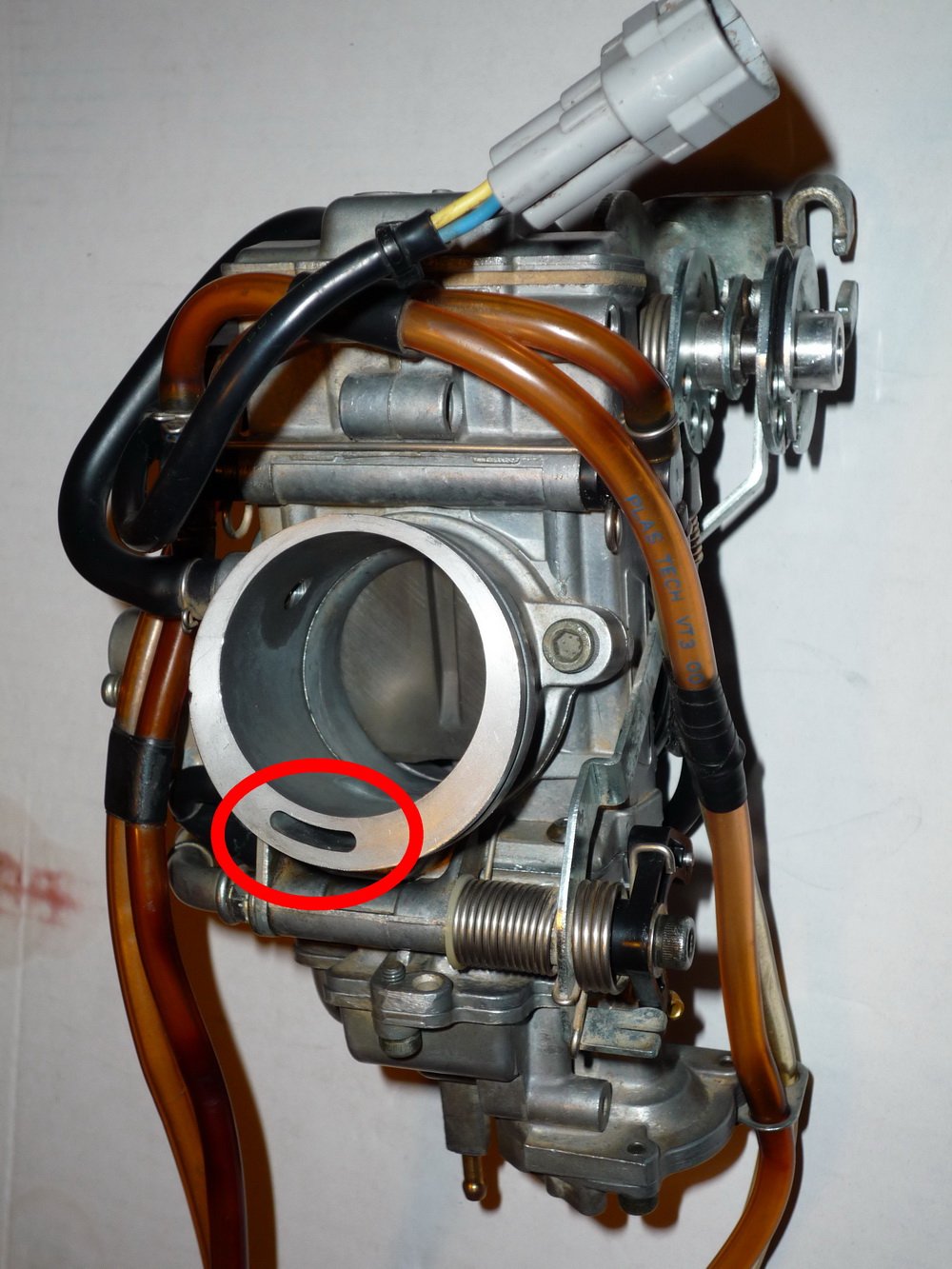

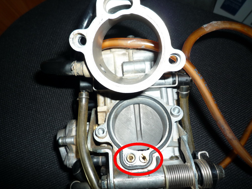

При наполнении карбюратора воздух выходит из этих трубок, как и пары бензина. Возможно при резком охлаждени карбюратора - например погружении в воду создается пониженное давление которое компенсируется воздухом из трубок. Вероятно возможен в этом случае вариант при прохождении глубокого брода попадания через них воды.
Для сообщения с внутренней частью карбюратора, воздух берется с короба воздушного фильтра. Эти отверстия есть наверно на всех карбюраторах. На Кейхине эти отверстия расположенны в нижней части впускного отверстия, их два.

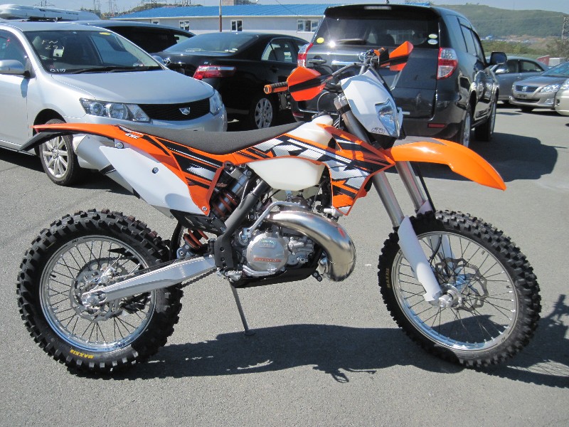

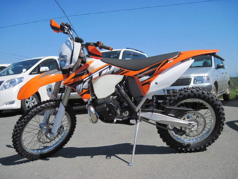

Зазнался мож?
Я тоже KTM смотрел. Дорого, чтоб купить надо оба мои продать.

а чего вас на 2Т то потянуло?
