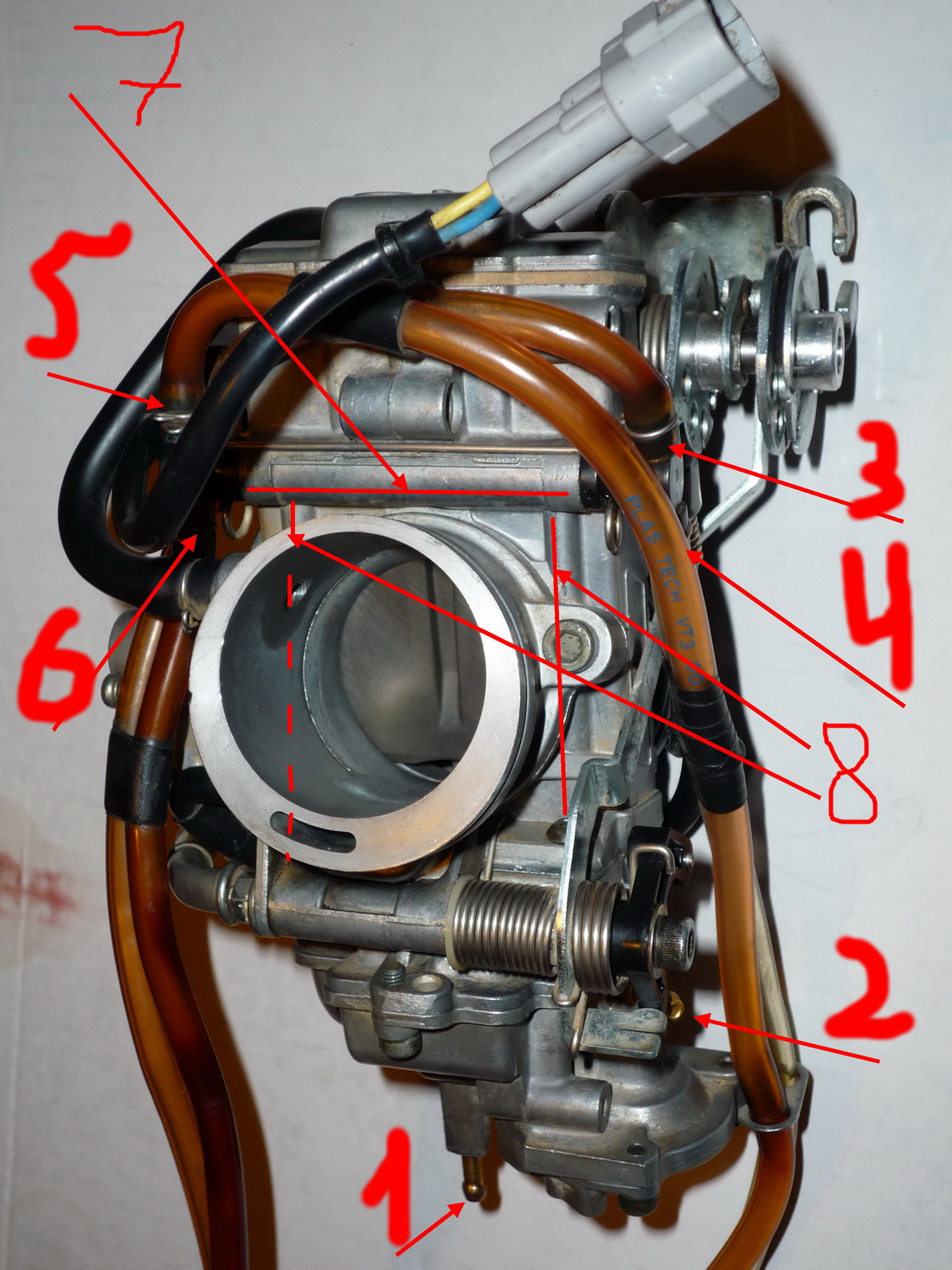

4-е трубки поплавковой камеры выходят в общий воздушный канал (7) который соеденен двумя отверстиями (8) с верхней частью поплавковой камеры.
Етить-колотить! wacko
На своём 39 карбе заметил, что каналы 8 забиты в месте соединения с каналом 7!
Во беда. В поплавковой камере создаётся разряжение и бензин не поступает в камеру сгорания.
Я прав? Или их специально забили до меня? Думаю, что нет. Это единственные отверстия для сообщения с атмосферой.

She Дата: Ср, 25.02.2015, 09:07 | Сообщение # 69
Забили что означает? Перекрыли?
Должно быть соединение. Это сапуны без них никак.
Учимся правильно вставлять фото.

Скорее всего они забились при эксплуатации после простоя зимой. Но по ощущениям, как будто их замазали в полости 7.
She Дата: Ср, 25.02.2015, 11:44 | Сообщение # 71
Там слишком большой диаметр для того чтоб забиться.

А можно на фото Карба указать какая трубка дренажка, а какие можно все на верх убрать? Что то пролистал все странички и до конца не въехал smile
