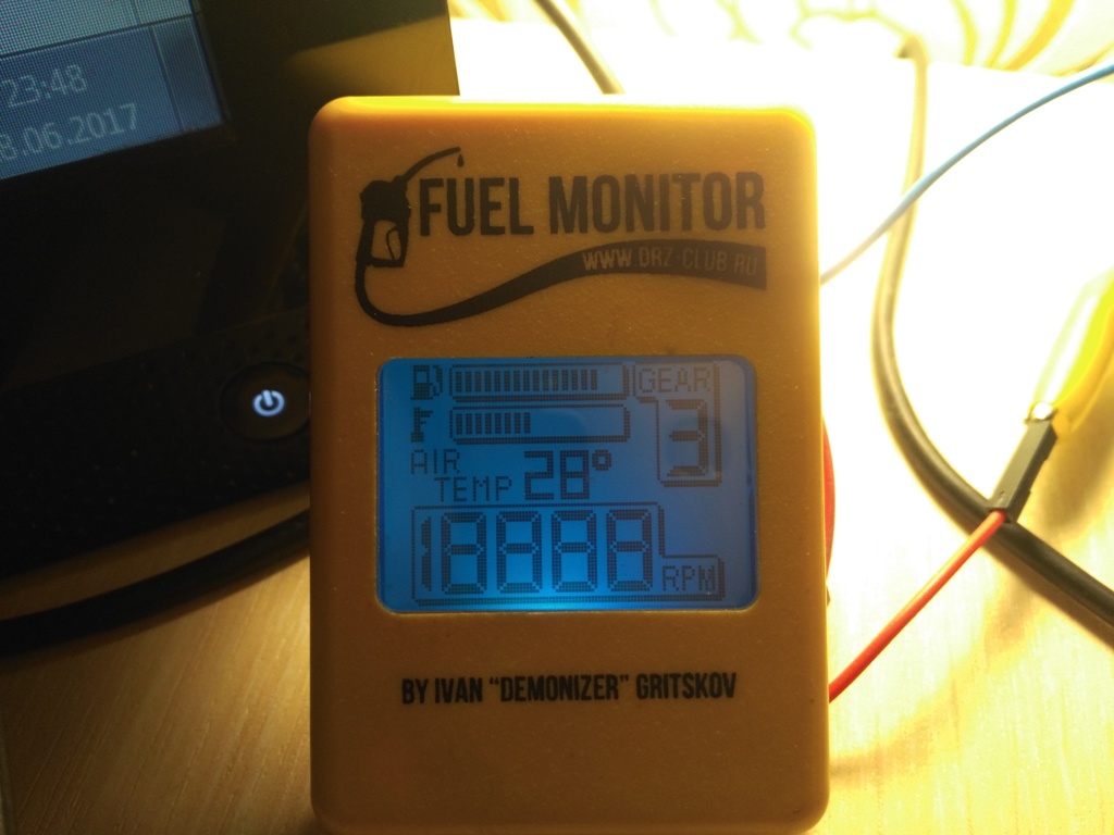

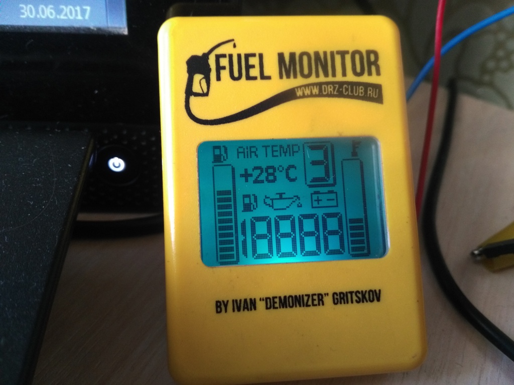

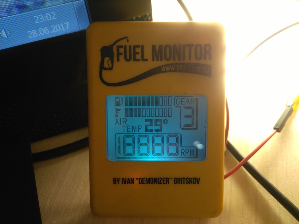

Еще поработаю со шрифтами, но, в целом, решил остановиться на таком дизайне:
Прикрепления: 0638434.jpg (195.7 Kb)

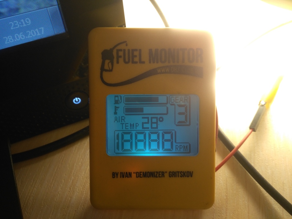

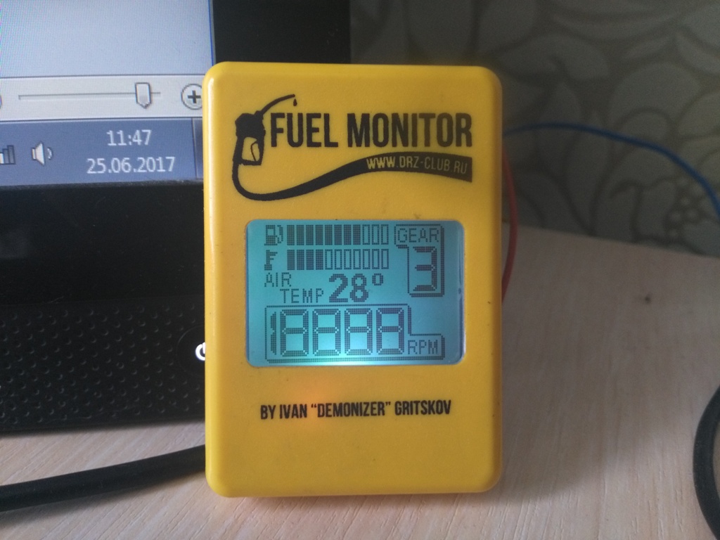

На мой взгляд прежняя вертикальная графика  читалась лучше.Вернее,разнесенные по оба края экрана шкалы.Одного взгляда хватает считать показания и усвоить smile .Здесь уже надо подумать.Может одну шкалу вверх,вторую вниз?Хотя может и не ахти будет смотреться.А вот цифровые  текущие показания выглядят шикарно-большие,сочные. smile Спорно ,на мой взгляд опять таки ,выглядят рамки вокруг тахометра и номера передачи,как то аляповато.И отвлекают.Может просто одной чертой разделять от остальной индикации? Кстати,а варианты дизайна будут входить в обновления программы для предыдущих выпусков монитора?Так сказать,на выбор.

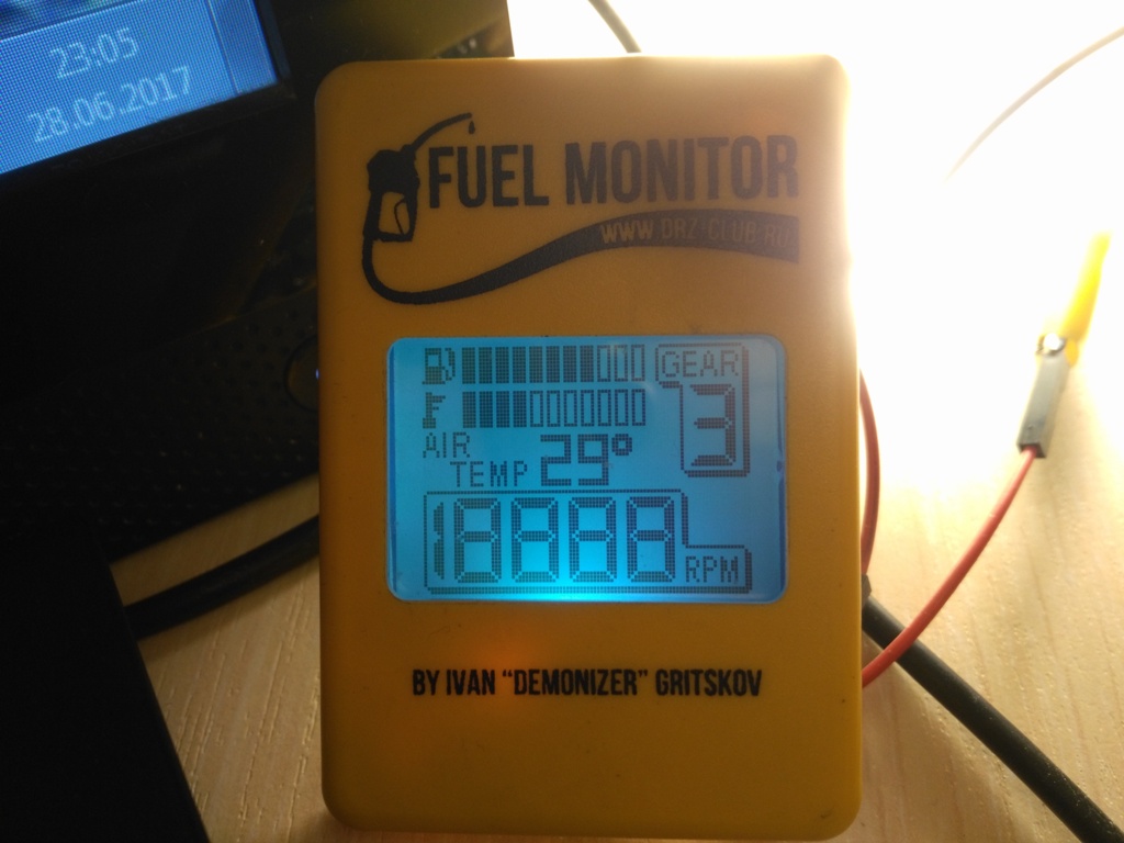

demonizer Дата: Ср, 28.06.2017, 23:31 | Сообщение # 319

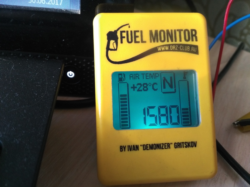

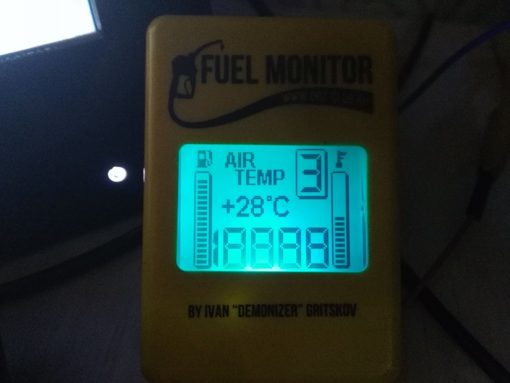

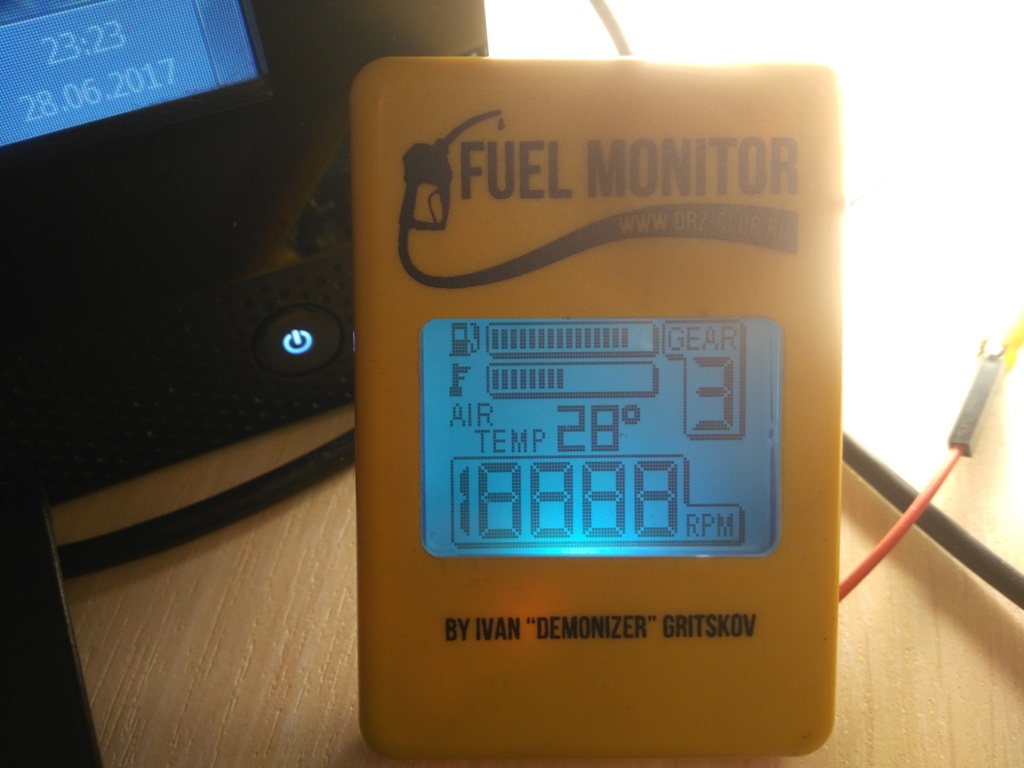

Прикрепления: 9562192.jpg (159.1 Kb) · 1267299.jpg (167.4 Kb) · 3814632.jpg (164.9 Kb) · 8832393.jpg (159.2 Kb) · 0696481.jpg (152.5 Kb) · 7458295.jpg (165.9 Kb) · 8035122.jpg (171.1 Kb)

Как по мне, то нормальный дизайн. Но шкалы с шагом в один пиксель лучше не делать.
И если ты планируешь редизайн (кому-то не нравятся рамочки и т.п.), то стоит задуматься о том, что от надписей AIR TEMP, RPM, GEAR можно отказаться, ведь и так ясно, что означает то или иное число. А без этих надписей можно координально изменить расположение элементов на дисплее, из чего возможно выльется еще лучший дизайн.
demonizer Дата: Ср, 28.06.2017, 23:53 | Сообщение # 321
MaxZT, от AIR TEMP не отказаться, либо как-то на пиктограмму менять, в этой строке показания меняются (не только значения). Т.Е. Там циклично отображаются температура двигателя, воздуха, напряжение бортсети, давление масла, кол-во топлива.
По остальному, подумаю, может, действительно, убрать gear

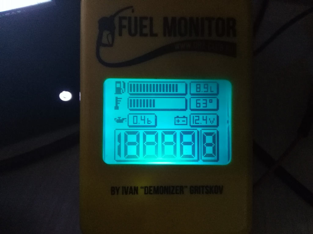

Прикрепления: 0188491.jpg (168.2 Kb)
Сообщение отредактировал demonizer - Чт, 29.06.2017, 00:00

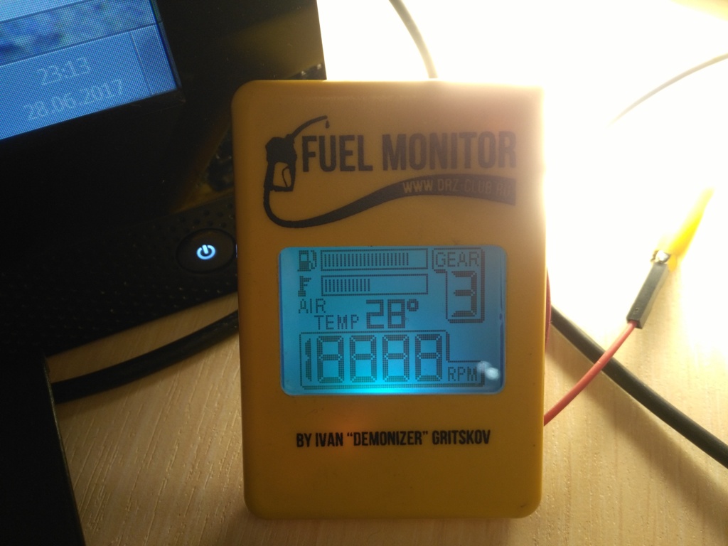

demonizer Дата: Чт, 29.06.2017, 00:56 | Сообщение # 322

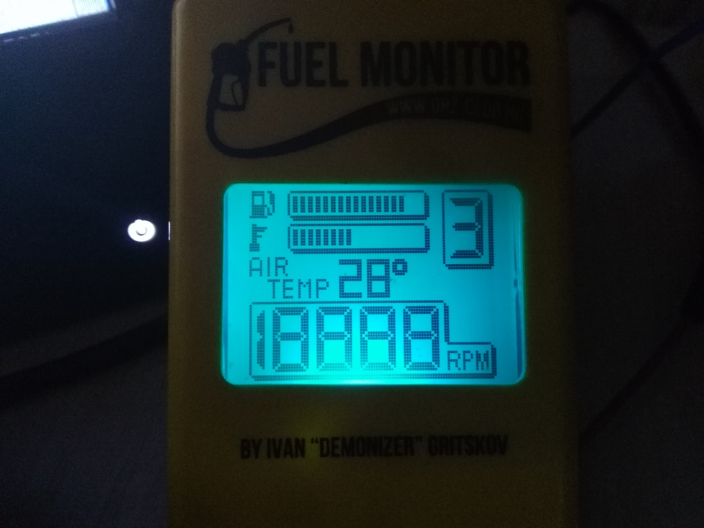

Попробовал все разместить - слишком мелко...
Да и температура воздуха, все равно, не влезла.
А номер передачи слился с тахометром.
Прикрепления: 7317009.jpg (169.9 Kb)
demonizer Дата: Чт, 29.06.2017, 01:30 | Сообщение # 323
Прикрепления: 5804389.jpg (168.1 Kb)

Вариант с вертикальными шкалами очень понравился,читается все четко,воспринимается информация сразу,с одного взгляда.В принципе даже можно сделать чуть помельче надпись Air Temp а чуть пожирнее цифры.Чтобы акцентировать внимание именно на показаниях.
Очень восхитил вариант со всеми показаниями на одном экране smile Жаль что экран маленький и этот вариант не читабельный.Но вспомнилась приборка от древнего Chevrolet Corvette 1984 tongue

Мне вертикальные шкалы тоже больше нравятся.

В итоге, вернулся к первоначальному + рестайл
Прикрепления: 5382596.jpg (197.1 Kb) · 5980674.jpg (204.7 Kb)

Первоначальный очень нравится :)!
Отцентровать число RPM (для трехзначного числа). И иконки над столбиками по краям, отцентровать по ним же (на 1-2 пикселя вправо-влево).
