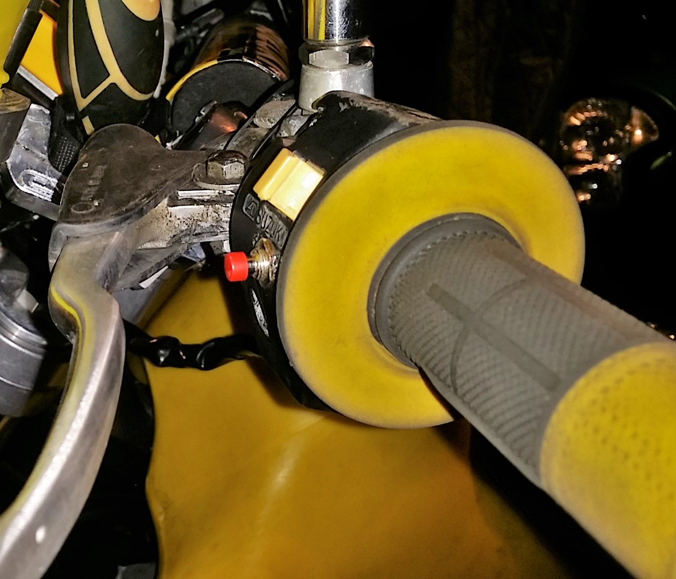

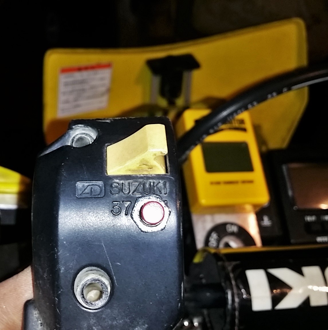

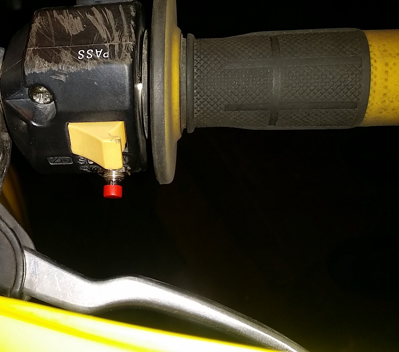

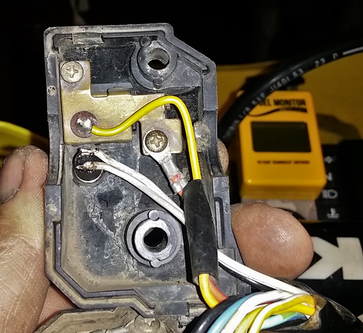

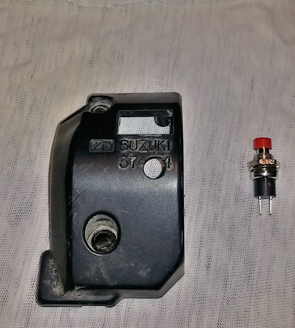

Предлагаю свой вариант размещения кнопки.
Кнопку купил на радиорынке.Разместил в левый пульт.
Провода пропустил в штатный кембрик.
Вот что получилось.
Нажимать удобно даже в толстой перчатке.
