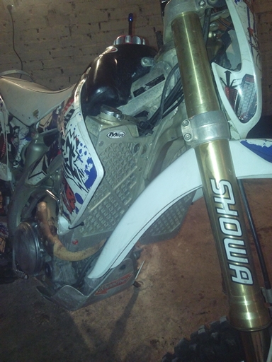

klr650 Дата: Чт, 28.05.2015, 11:45 | Сообщение # 301
Цитата AKden ()
вот такая защита. ВОРКС ЧОТОТАМЕЩЕ. Но думается мне, что круговая защита, по типу как тут делает евген на дрз получше будет.
ВОРКС КОНЕКШЭН . ( туалет в по ихнией абревиатуре --->  WC )  Она сама по себе никакая , но в купе с коробчатой как на фото у меня  - улучшенный вариант будет .

а я от дрзета вентилятор воткнул. без датчика . включается напрямую. работает норм
Добавлено (28.05.2015, 13:18)
1
Прикрепления: 1197515.jpg (171.4 Kb)
Сообщение отредактировал LeXX - Чт, 28.05.2015, 13:19
klr650 Дата: Чт, 28.05.2015, 13:19 | Сообщение # 303
Он такой маленький что на фотке его не видно    unsure
LeXX Дата: Чт, 28.05.2015, 13:21 | Сообщение # 304
Город: Новосибирск
Сообщений: 244
$IMAGE1$$IMAGE1$венилятор стоит так
