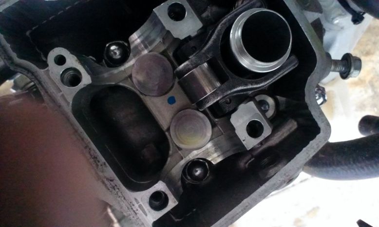

Снял выхлоп. Если крутить колено, правый выпускной не двигается. Левый двигается. Правый сухой, левый чуть в масляном нагаре. Распред было сложновато снять, т.к. правый клапан всё равно давил на коромысло. А далее... пружина клапана просто досталась руками. Сам клапан как стоит, так и стоит и не падает. Сухариков не нашёл.
Подшипники и постели распредвала со следами износа. Не понимаю. Как будто вал проворачивало, но это не особо возможно. Что вообще мб если клапан рассухарило и заклинило в закрытом положении? И как вообще распред поворачивался?...

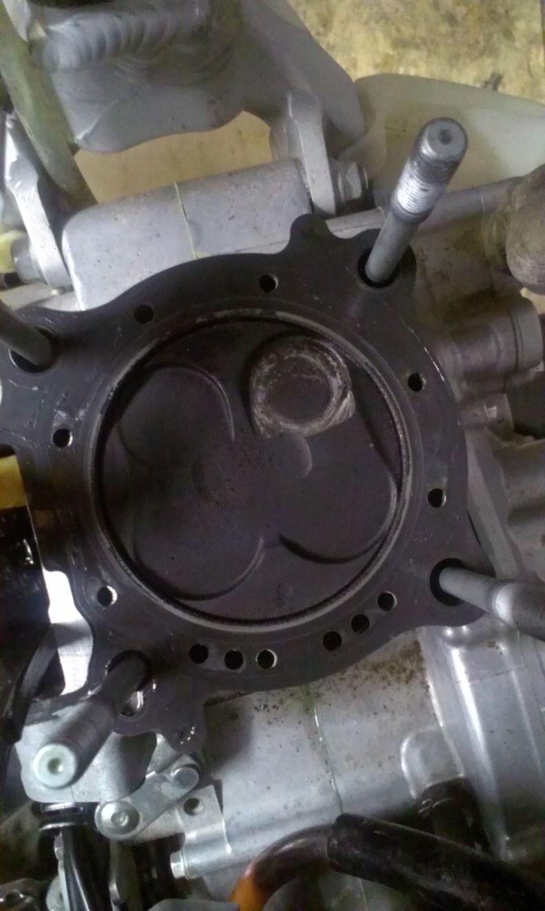

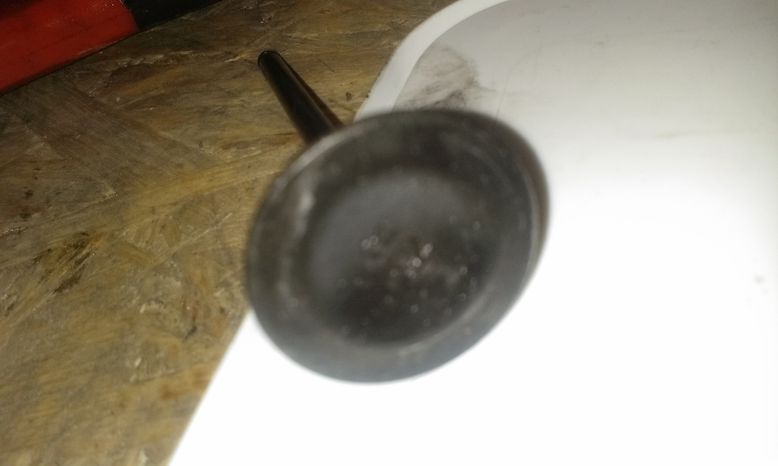

ershn8d Дата: Ср, 24.06.2015, 00:00 | Сообщение # 415
Да как-то особо нечего снимать. Т.к. я не ехал быстро, видимых глазом разрушений не так много.
Тут я что-то бормочу и потом офигевший вынимаю пружину:
Странные риски на постелях распредвала - пальцем не чувствуются.
След на поршне от удара клапаном

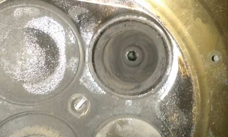

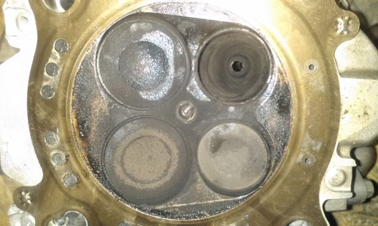

Голова, после извлечения клапана. Клапан можно закрыть, если сильно надавить. А открыть обратно - только постукивая молотком. И по пути его явно подклинивает.

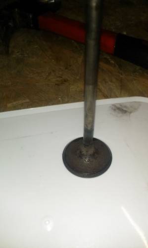

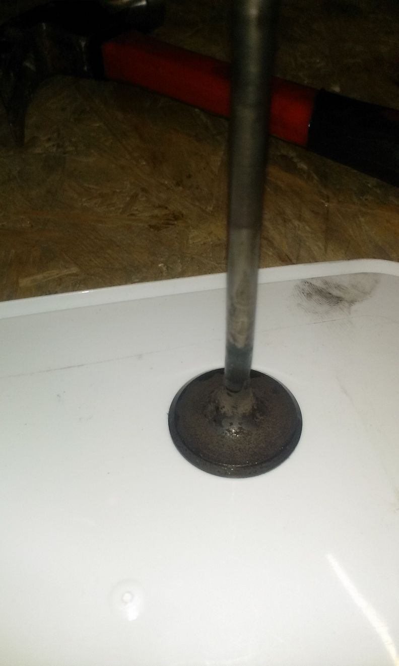

Выглядит он вполне нормально
Там видно надпись KK, может быть оригинальный клапан
Естественно, налитый в ГБЦ бензин быстро вытекает через этот "закрытый" клапан.
Что я не понимаю... я прокручивал ГРМ туда-сюда. При этом на левом выпуске был зазор, на правом - не было. Коромысло ходило туда-сюда, но при этом открывался только левый клапан. Получается, что правый сначала ушёл в 0 зазор, потом рассухарился, провалился в цилиндр, получил поршнем, погнулся/погнул направляющую, и заклинил в открытом/полуоткрытом виде.
Получается - поршень менять, клапана менять все на стальные, восстанавливать голову для данного клапана. А до кучи - искать эти чёртовы сухари где-то в моторе. Как они вообще должны выглядеть и какого они размера??? (видел только автомобильные).
Да, половину нагара с ГБЦ я снял ...зубной щёткой с бензином. Хороший же тут бензин...

ershn8d, ну выходит всеже не сильно много разрушений.
сухари такиеже как автомобильные /||\. Только меньше. ВИдимо улетели вниз.
Поршень точно надо менять, так сильно по нему ударило?
Да . Но почему он рассухарился - загадка . Просто так не разбираются детали . Тут или некачественный ремонт или использование  плохого бензина .

AkDen, титановые живут 70-140 часов (250 - 450). Или одну тренировку с плохо установленным воздушным фильтром. По идее, они начинают всё время "уходить". Тогда и стоит их менять...
klr650, поршень и шатун по любому стоит поменять, а также цепь ГРМ и натяжитель, и стальные клапана все - и забыть на 70+ часов. Бензин последнее время был 102, к сожалению с этанолом. В основном 98й. Нагар - это скорее копоть, от богатой смеси. Весь глушак такой. Он сразу стирается зубной щёткой с бензином.
