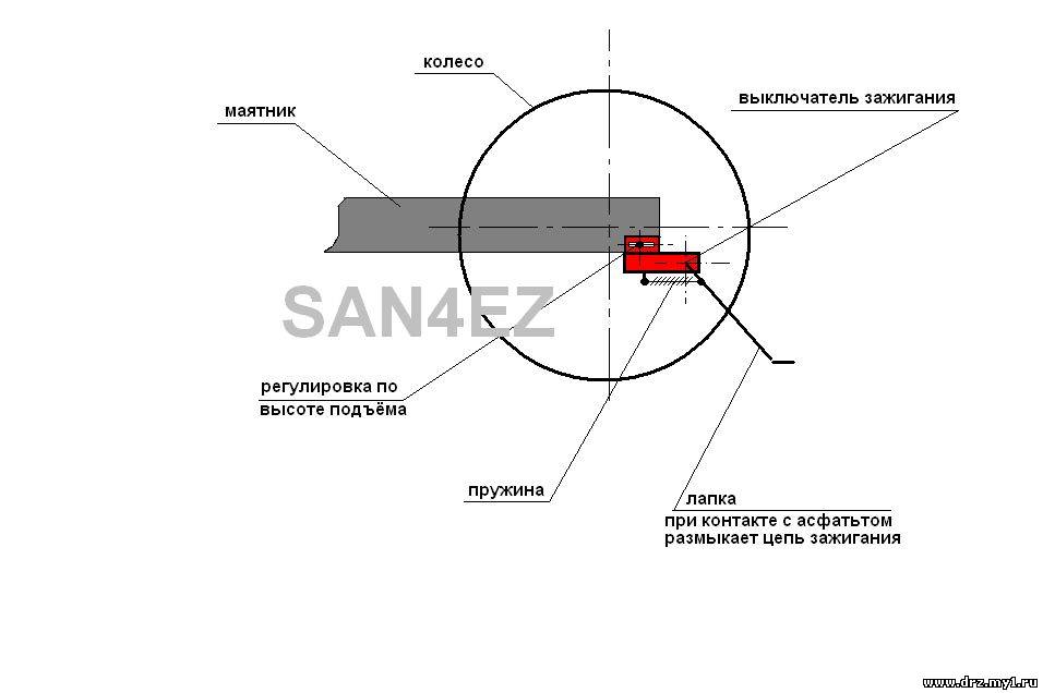

Сегодня прочитал толи в моторевю толи в мото, статья про установку ограничителя подъёма переднего колеса....довольно удобная штука, серийно не впускается, но собрать самому не сложно... короче к маятнику крепится подпружиненная лапка (положение регулируется), которая в в момент касания асфальта разрывает цепь зажигания, довольно простая для сборки, и удобная для обучения схема

Это что-то типа электронного антиопрокидывателя, который ставится на многие новые спорты, только механический, интересная мысль!!!
Фоток сего девайса случаем нет?

в журнале фоток нет, но после прочтитанного я увидел этот девайс вот так:

кто готов сделать в железе?
Прикрепления: 0470199.jpg (41.7 Kb)

прикольная штука )))

Это путь нетуда. Чтоб лучше стантить и не переворачиваться надо просто больше тренироваться, а эта приблуда будет выключать двигатель до точки баланса (иначе она бесполезна) и вы никогда не научитесь ездить на заднем.

Quote (xazret)
Это путь нетуда.
Нет, ну почему же? Момент выключения зажигания регулируется, его можно поставить немножко за точкой баланса. Тормозной момент от движка вполне приличный, сопоставим с действием заднего тормоза (если конечно декомпрессор в таком режиме не срабатывает). Я так понимаю что эта штука нужна для страховки от опрокидывания, а не как автопилот.
