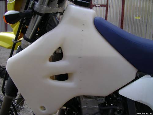

Главная » Фотоальбом » Тюнинг крупным планом » Полупрозрачный бак IMS 18,4л
Очень удобно контролировать как остаток бензина в баке (и соответственно запас хода), так и прикидывать сколько литров влезет при заправке, особенно если не полениться и проградуировать (можно от дна, от горловины или в километрах по среднему расходу). Заодно этот бак работает как защита радиаторов (позже усилен). Осталось дополнить светодиодом для удобного контроля в темное время суток на ходу (хотя если слезть и присмотреться, то видно и так).
