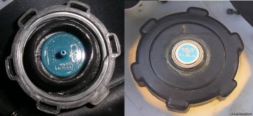

Уронив мотоцикл с новым баком с ужасом наблюдал как из крышки через штуцер струёй бьет бензин. Всякие трубочки из крышки терпеть не могу... Решил установить пневмоклапан от старой Toyota. Клапан установил на металлопластилин (эпоксидка) а у резинового стакана пришлось срезать дно. Суть клапана такая - воздух в бак впускает легко, выпускает под давлением медленно (т.е. все-таки происходит стравливание избытка давления (например на солнце), а вот бензин не выпускает вовсе и даже в положении мотоцикла на боку протечки не обнаружены. Недостатков тоже не выявлено.

ОSS или кто-нить, поясните? Что за клапан от старой Тойота? Где установлен? В крышке бензлбака??
