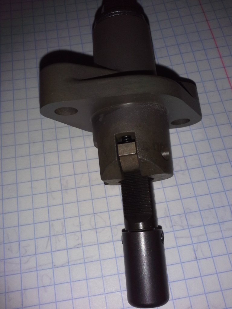

ребят подскажите пожалуйста , предлагают натяжитель цепи грм от рмз 450  , он такой же как на дрз нового поколения или нет ? http://www.megazip.ru/ru/bike/suzuki/view/949/21075/261196#g261199

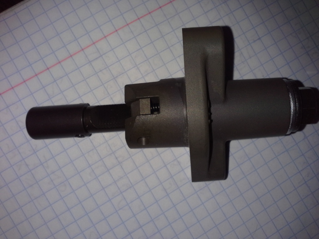

KEC Дата: Пт, 24.05.2013, 09:06 | Сообщение # 274
Мотоцикл: Suzuki DRZ400 S
Город: Хабаровск ( Хабаровский край ) , Свободный ( амур)
Сообщений: 66
вот фото нятяжителя РМЗ 450
Прикрепления: 4216096.jpg (208.9 Kb) · 4920221.jpg (198.3 Kb)
вот у меня как раз такой стоит! а на форуме не могу таких найти, а это от рм оказывается!! у меня модель без стартера всё работает. вот только вопрос: я должен слышать шум ГРМ или его вообще не должно быть слышно???
Добавлено (24.05.2013, 23:36)
Цитата (Dimaest)
извини Слава! я не хотел пугать, только предупредить..)))) в своём случае, избавился от любых натяжителей
Добрый день многоуважаемый Дмитрий, подскажите пожалуйста должен ли со стороны цепи ГРМ доносится звук от неё или мотор работает безшумно??? мотик 2002г.в. натяжитель по ходу от рм-з, свободный ход натяжителя 4 щелчка(4мм) , расстояние между 15-ю пеньками(по центрам) 90.5мм. Мот только с киком. Спасибо!

Dimaest Дата: Пн, 27.05.2013, 11:12 | Сообщение # 278
Pashtet, приветик! там на самом деле шумов из мотора хватает... год у тебя уже лохматенький, как его душили никто не знает, 4 щелчка для цепи ГРМ это уже пора закупать детали.....поэтому советую потихоньку готовиться к капиталочке: поршневая, подшики колена, цепочка грм, комплект прокладок и масляные колпачки.
