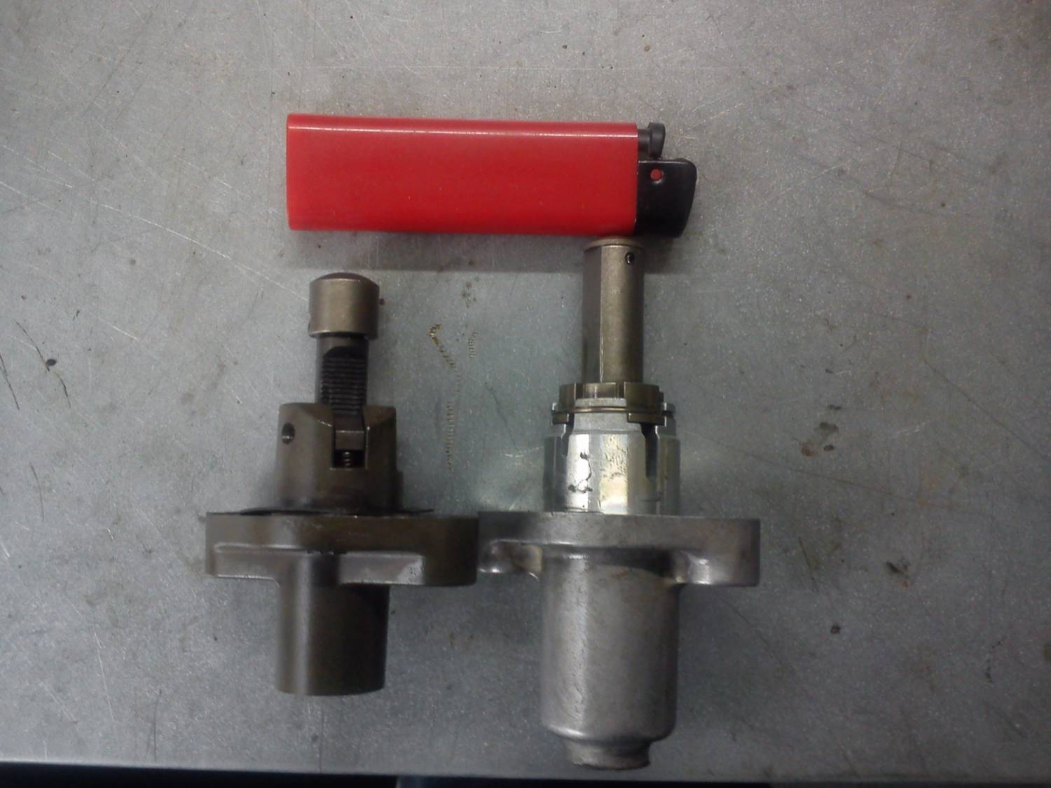

San4ac Дата: Пн, 22.07.2013, 22:18 | Сообщение # 308
Мотоцикл: SUZUKI DR-Z400S
Город: москва медведково
Сообщений: 54
Цитата (klr650)
считай по зубчикам скоко осталось
привет, купил нового образца натяжитель и он на предпоследнем зубчике а старого образца еще 1см в запасе и пружина у старого жостче, может цепь растянута.

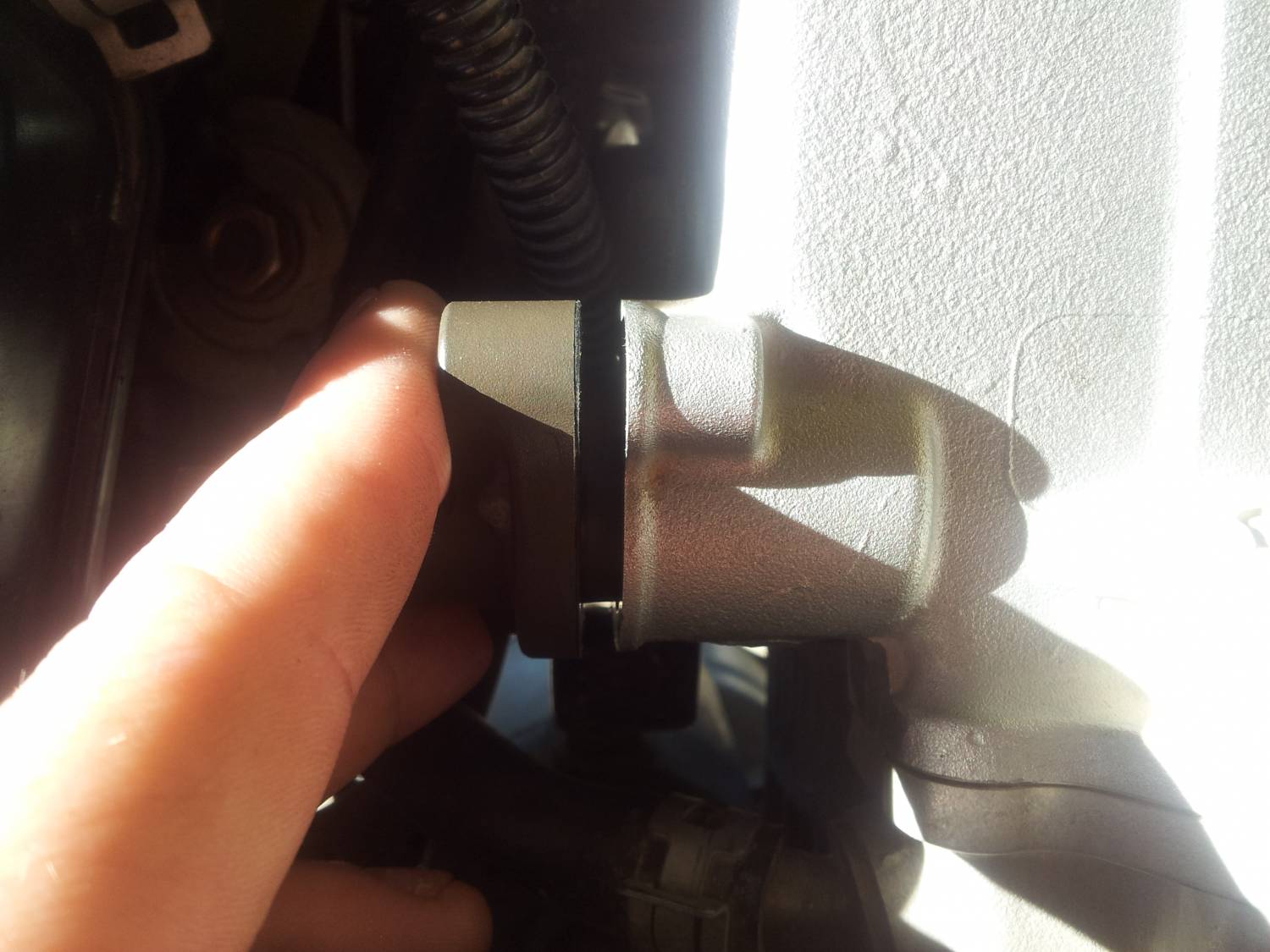

Санек Дата: Вт, 23.07.2013, 11:17 | Сообщение # 309
Мотоцикл: Suzuki DRZ400S
Город: Новороссийск
Сообщений: 80
у меня на новом натяжителе,тоже пружина мягкая,от руки легко закручивается гайка,мне меняли цепь 2000км назад,вчера смотрел,зазор 5-6мм,записал работу мотора:
в реале конечно эти шумы не так слышны
Прикрепления: 2058892.jpg (139.9 Kb)
Сообщение отредактировал Санек - Вт, 23.07.2013, 11:30
Caribou Дата: Вт, 23.07.2013, 12:26 | Сообщение # 310
Город: Москва СВАО
Сообщений: 274
осталось два щелчка до полностью вытянутого штока, все, писдец ? или протянет до прихода прокладки ?
и пружинку новую в натяжитель есть смысл покупать? (нового образца у мну)
GSFor Дата: Вт, 23.07.2013, 23:18 | Сообщение # 311
Мотоцикл: Husky SM610
Город: 53, Великий Новгород
Сообщений: 68
Caribou, протянет. Натяжитель проинспектируй, если нет люфтов и храповик работает корректно, то смысла нет.

Smirnoff Дата: Вс, 01.09.2013, 17:12 | Сообщение # 313
Мотоцикл: KTM 450SXF
Сообщений: 5
Подскажите из-за чего может растягиваться цепь на lt-z 400 за час работы двигателя? первый раз собрали двигатель после гидроудара со старой цепью и натяжителем, через 30 минут работы двигателя был слышен звук цепи, потом цепь перескочила и двигатель заглох, клапана не загнуло, когда вскрыл двигатель натяжитель полностью вылез и цепь не была натянута. Купил новый натяжитель и цепь, поставил случилось тоже самое (только еще клапана не смотрел загнуло или нет)
На фото видно на сколько растянулась цепь (натяжитель установлен на двигателе). Башмак и успокоитель визуално живые без борозд. Когда устанавливал натяжитель с новой цепью он вышел на 3 щелчка, нормально завелся.
Сообщение отредактировал Smirnoff - Вс, 01.09.2013, 17:41
klr650 Дата: Вс, 01.09.2013, 17:49 | Сообщение # 314
Сообщений: 10799
Так просто цепь не вытягивается за 30 мин . У неё ресурс несколько побольше ( даже у неоригинальной ) . Тут какой то косят затаился или неисправность .  Если на  3 щелчка вылезла , то цепь вообще новьё ( или даже лучше чем новьё , потому что у новой цепи чуть больше обычно вылезает )
Smirnoff Дата: Вс, 01.09.2013, 18:09 | Сообщение # 315
Сообщений: 5
Есть предположение что пружины клапанные до меня меняли, из-за них не может быть (если они более жесткие например)
