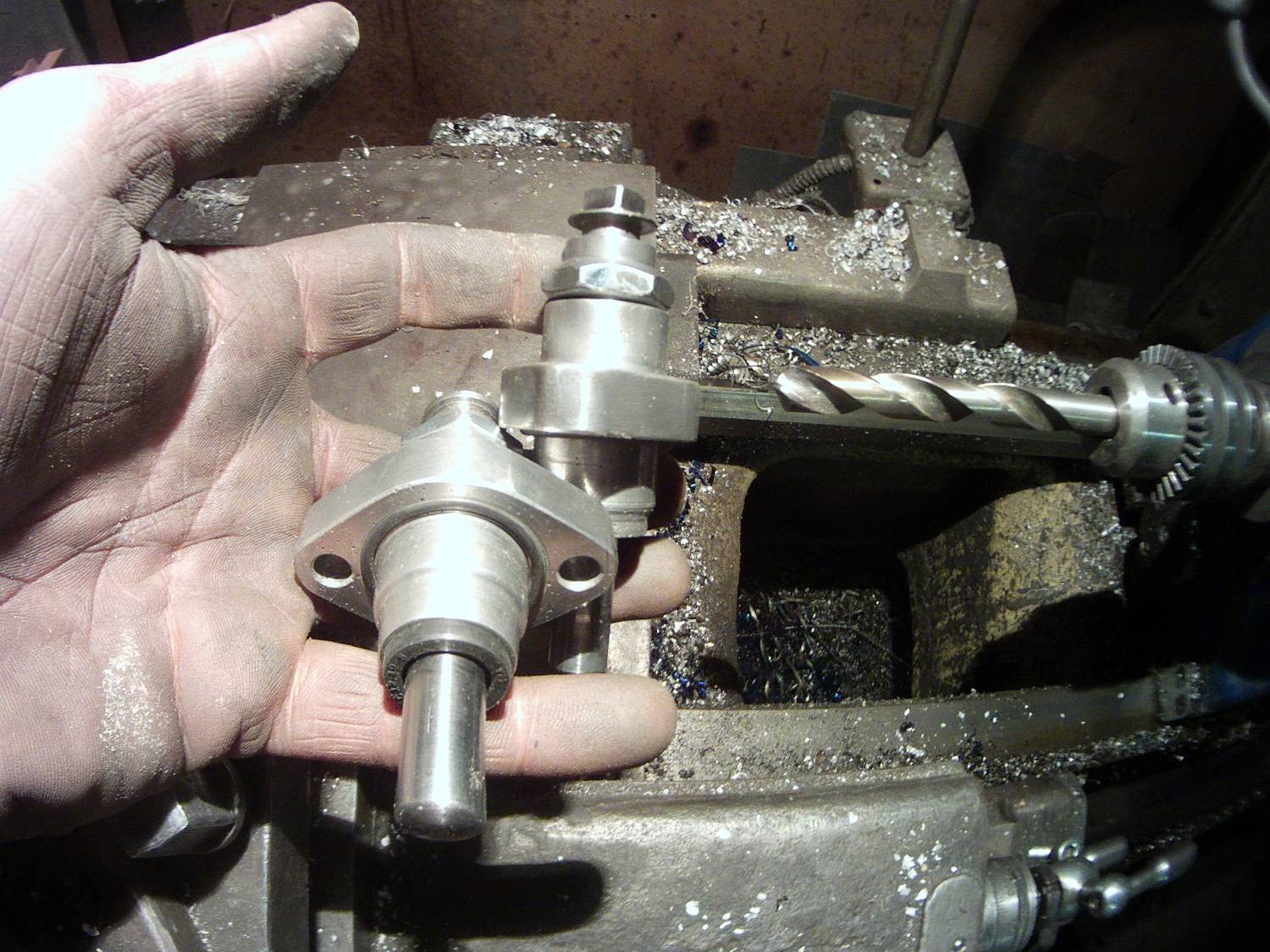

Изготавливаю механические натяжители.
На любые модэли.
Гарантийные срок эксплуатации не ограничен.
Стоимость - 2,5т.р
http://vk.com/tyomastalker
dark.bel@rambler.ru
+79202051180 Белгород рф
Прикрепления: 8353509.jpg (229.5 Kb)

Цитата (darkbel)
Изготавливаю механические натяжители.На любые модэли.
Стоимость - 2,5т.р
dark.bel@rambler.ru
Прикрепления: 8353509.jpg(230Kb)
Народ чото нос воротит, не хотят покупать фирмовые за 1500 и ручной работы за 2500. Нашли говорят дядю ЛЯО который в обход таможни из китая ввозит по 800р штука и распространяет в Москве wacko

darkbel Дата: Вс, 02.06.2013, 20:53 | Сообщение # 291
Мотоцикл: дырзэт400эс
Город: 31 Белгород, болховец
Сообщений: 63
Дишевле серией
Добавлено (02.06.2013, 20:53)
Десяток, к примеру можно делать и по полторы тысячи. Срок - неделя.
А такие как "фирменные" с ебэя - по 500р за 20штук в неделю легко.
В фирменных - резка из листа, сверление и покраска, а в моих - литьё, много токарки, фрезировка и шлифовка.
Колхоз - дело добровольное.

народ не ровняйте ручную работу с серией упрощенной,  darkbel все сам делает.

А смысл? Чем дешевые хуже ручной работы? У меня с Ебея стоит ручной, сделан прилично.

"Дишовые с ебэя" конструктивно отличаются.
  Да, сделано культурно и качественно, но они другие и в производстве легче - вполне не плохой эконом вариант.
Если дело в деньгах то за пол часа простой можно на балконе дрелью сделать и он свою основную роль будет успешно выполнять. В теме даже присадочный чертёжь есть и посылку не ждать месяц.
