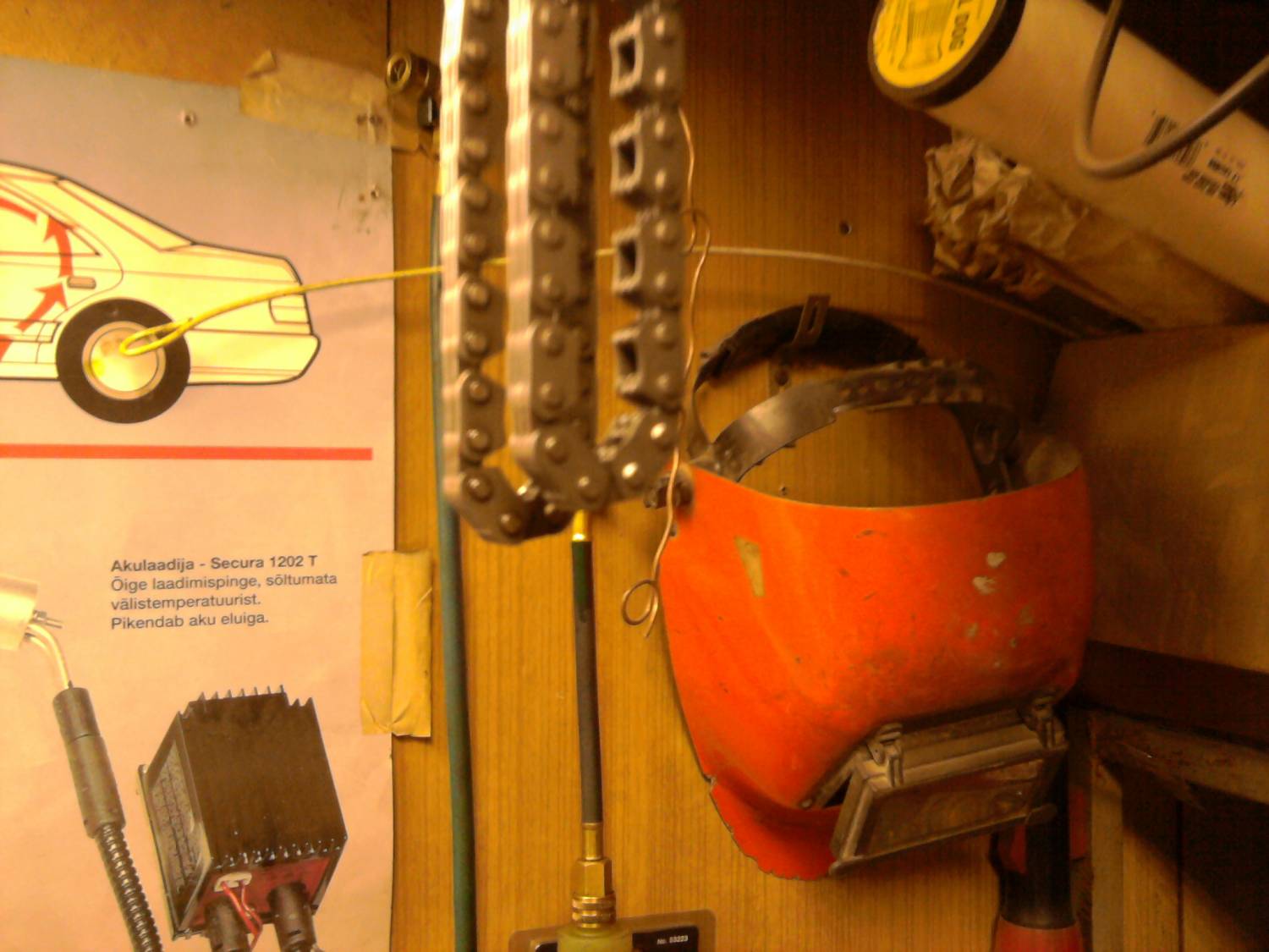

Dimaest Дата: Вс, 01.09.2013, 19:02 | Сообщение # 319
Цитата (Smirnoff)
Как их проверить правильно? Люфта если снять цепь, поставить и притянуть крышки нет (если рукой их пошатать), они не стучали при последнем запуске.
тогда не знаю....
возьми новую цепь и проверь с этой, которая сейчас стоит:

Smirnoff Дата: Вс, 01.09.2013, 19:29 | Сообщение # 320
Мотоцикл: KTM 450SXF
Сообщений: 5
ок, спасибо попробую
