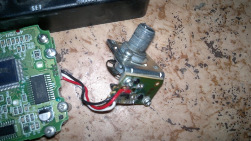

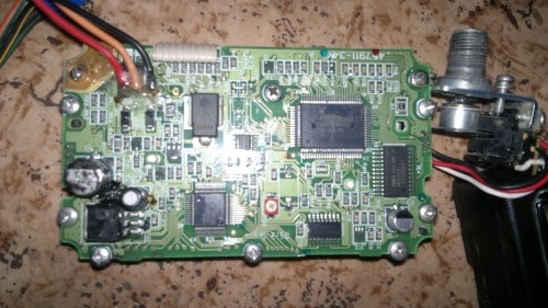

jl007 Дата: Сб, 24.05.2014, 20:18 | Сообщение # 78
Мотоцикл: vn900custom, drz400sm
Город: Белгород
Сообщений: 39
Спасибо за советы, на неделе попробую. Так и не успел еще, по работе навалилось и майские праздники не давали. Катаюсь так пока.
Добавлено (24.05.2014, 20:18)
Проверь просто, звонится ли средняя нога T2 с оранжевым проводом и звонится ли правая нога с диодами (как на фото выше)
__________________________
С оранжевым проводом не звониться. С диодами указанными стрелками звониться(d7, d12), с остальными диодами не звониться. Катод d9 не нашел, r10 звонится с черн.проводом (чер-бел).
Сообщение отредактировал jl007 - Сб, 24.05.2014, 20:28
demonizer Дата: Сб, 24.05.2014, 22:24 | Сообщение # 79
Тогда сделай перемычку
Добавлено (24.05.2014, 21:32)
От оранжевого провода до средней ноги т2
Добавлено (24.05.2014, 22:24)
Или найди обрыв

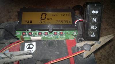

TEREMOK Дата: Сб, 20.09.2014, 07:02 | Сообщение # 80
Мотоцикл: Kawasaki KLE400
Сообщений: 87

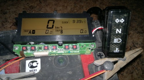

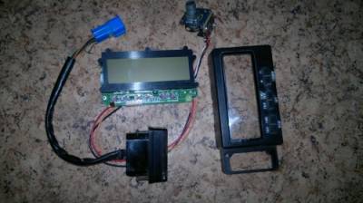

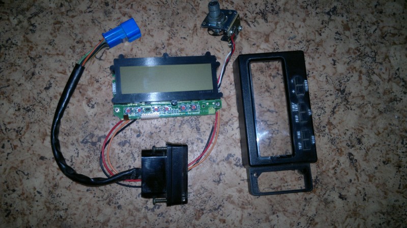

Досталась в неприглядном виде (после аварии)приборка от ДРЗ(модель не знаю-но 6 клавиш)...Хотел изладить себе на КЛЕ400. Но привод -механика.Починил,подпаял(заменил конденсатор возле стаба(помяло его) и основной жгут проводов(кто-то до меня чинил-выпаял все...),на датчике скорости выправил диск....как-то так).Электроника вся работает-корпус приборки под замену.может кому нужно-валяется без дела.(Если интересно выложу фото отчет подробный..)С удовольствием поменяю на "дашборд" для "Вапора" иль "Вектора"
demonizer Дата: Сб, 20.09.2014, 07:15 | Сообщение # 81
ВО-первых, это не коммерческий раздел, во-вторых, фото хотя бы
Добавлено (20.09.2014, 07:15)
А вообще, без корпусов приборок у народа хватает,
TEREMOK Дата: Сб, 20.09.2014, 08:09 | Сообщение # 82
Сообщений: 87
Там задняя панель в ХЛАМ...Лицевая не критично-но влага вся в приборке будет..Ну если хватает-кто-ж знал..Перемудрил с сжатием...А так фото сильно тяжелые выходят.Карл Цейс-тот еще шутник.
Прикрепления: 0649887.jpg (46.3 Kb) · 1935313.jpg (72.5 Kb) · 8200851.jpg (61.1 Kb)
TEREMOK Дата: Сб, 20.09.2014, 08:28 | Сообщение # 83
Сообщений: 87
Вот тут чуть крупнее виды... smile

demonizer Дата: Вс, 03.05.2015, 07:17 | Сообщение # 84
Питание на приборку приходит?
Добавлено (03.05.2015, 07:17)
остальные признаки-это что?
dmsorrow Дата: Вс, 03.05.2015, 09:31 | Сообщение # 85
Мотоцикл: drz sm 2006 jp
Сообщений: 3
demonizer, В смысле вообще ничего не работает. Не только приборка, а вся электрика.
А как проверить?
Сообщение отредактировал dmsorrow - Вс, 03.05.2015, 09:34
demonizer Дата: Вс, 03.05.2015, 11:51 | Сообщение # 86
Если вся электрика, копать в сторону замка зажигания. Провереть, есть ли на нём питание, проверять, есть ли постоянное питание на приборке, масса от акб до рамы, ну и всё в таком ключе.
Контролька/тестер в руки и вперёд. Схему можно взять в разделе "файлы"
Добавлено (03.05.2015, 11:51)
Проверь, все ли провода прикрутили на место, коли мот разбирали

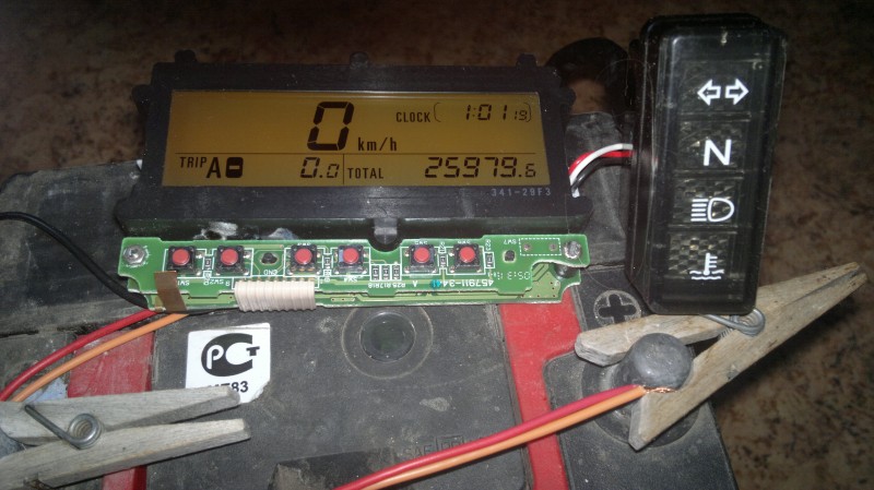

zord Дата: Пт, 22.04.2016, 16:23 | Сообщение # 87
Мотоцикл: drz400sm. irbis ttr125
Город: 59 г.Пермь
Сообщений: 52
Привет всем. Тему прочитал но признаков глюков своей приборки не видел. Ключ на старт , подсветка горит, показаний ноль (бывает и показывает). заводим , бывает показывает , бывает чуть позжа, короче светомузыка какая то, ни какой последовательности не прослеживается. Может кто сталкивался? куда лезть в первую очередь?
