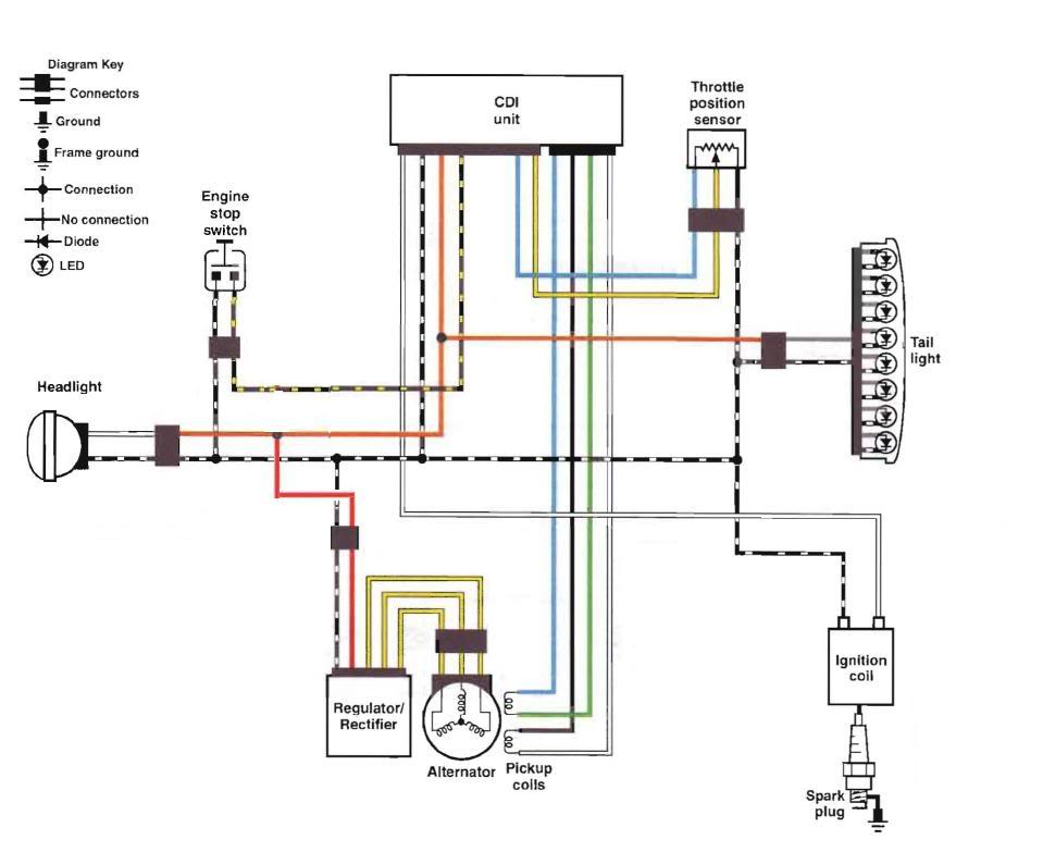

У меня DR-Z ,который без аккумулятора, при выключенном свете напряжение 4В, включаю фару 5В,+стоп сигнал 6В
Спаял реле регулятор по схеме demonizer'а ,на нем с фарой 8В+ стоп 10В
Сопротивление статора на всех обмотках 1,2Ом на корпус бесконечность
При заведенном двигателе каждая обмотка выдает 30В и растет с ростом оборотов.
Куда дальше копать не знаю, фара очень слабо светит от генератора, хотя поставил линзу от Ягуара и от автомобильного аккумулятора светила супер.
Помогите
demonizer Дата: Ср, 29.06.2011, 20:31 | Сообщение # 215
где напряжение замеряешь? На выходе с регулятора?

Постоянное- не на регуляторе ,а возле фары
Переменное- при отключенном регуляторе, на проводах со статора
demonizer Дата: Чт, 30.06.2011, 20:55 | Сообщение # 220
провод нужен .85
sk8serg, так и будет, поди с подключенной фарой замерял? Родная лампа 35Вт. Ты ставишь 55Вт. Проводка на это не рассчитана. Тащи толстые провода напрямую от АКБ. Пусть родная проводка включает реле, а оно уже подает плюс на фару
Добавлено (30.06.2011, 20:55)
на будущее, замеряй напряжение на акб, а не в цепях потребителей.
sk8serg Дата: Пт, 01.07.2011, 10:43 | Сообщение # 221
Мотоцикл: DR-Z400
Город: Минск
Сообщений: 11
У меня версия без АКБ
Прикрепления: 2972267.jpg (56.0 Kb)
demonizer Дата: Сб, 02.07.2011, 19:12 | Сообщение # 222
мерь на разъеме от регулятора и без фары или со штатной
