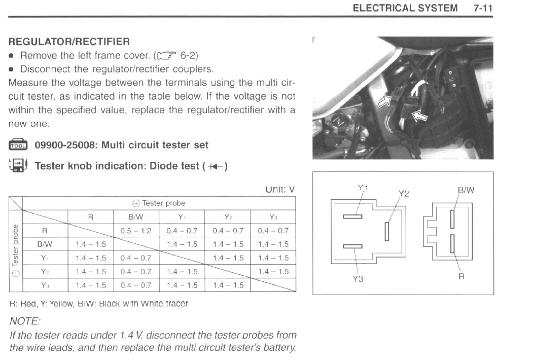

все прочитал , посмотрел фотки ,видео, купил тестер прозвонил и решил снять статор . снял статор и вижу он весь черный пахнеть горелым, начал трогать провода обнаружил что три провада на катушках порваны  sad вопрос сгорел ли рр?
She Дата: Вт, 07.05.2013, 03:08 | Сообщение # 349
Вот по мануалу
А почитать теорию с практикой можно тут.

demonizer Дата: Вт, 07.05.2013, 07:16 | Сообщение # 350
О! добро пожаловать в клуб! ))
Цитата (aslan)
сгорел ли рр?
а это, опять же, дистанционно не проверить.
можно по мануалу, если сложно, можешь сделать так: на выход РР подключить лампу 12В 55Вт, а на вход (на любую пару проводов) подключить "+" и "-" от АКБ, в любой полярности, потом - меняешь провода местами. если во всех комбинациях лампа светится, значит с большой долей вероятности РР жив.
По крайней мере, не он является причиной обугливания статора
После всех приключений, обязательно сменить масло, желательно, с промывкой, сменить фильтр и почистить фильтр грубой очистки
