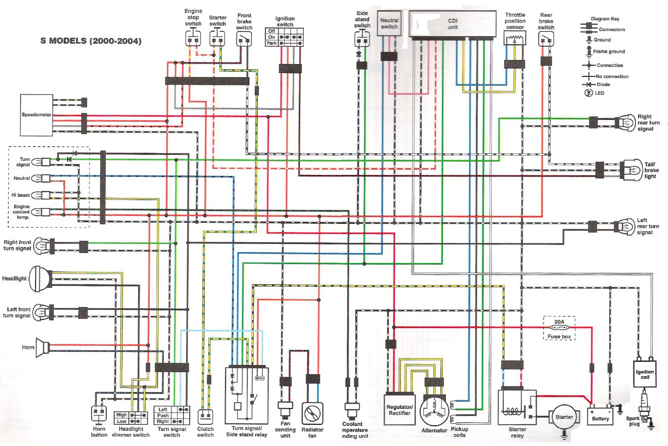

Dimaest Дата: Ср, 24.07.2013, 22:27 | Сообщение # 380
Цитата (Energi)
3 желтых провода на мозги идут?!
нет! это с генератора, идут на РР (переменный ток с 20 до 100в).. мерить между любыми двумя!!!
а с РР уже постоянный 12.5- 14в , два провода, красный и чёрный/белый .. на акум
вот схема:
Прикрепления: 0198604.jpg (195.9 Kb)

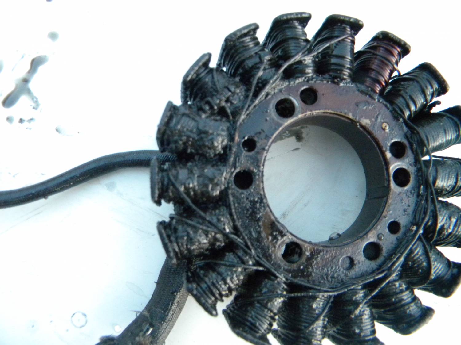

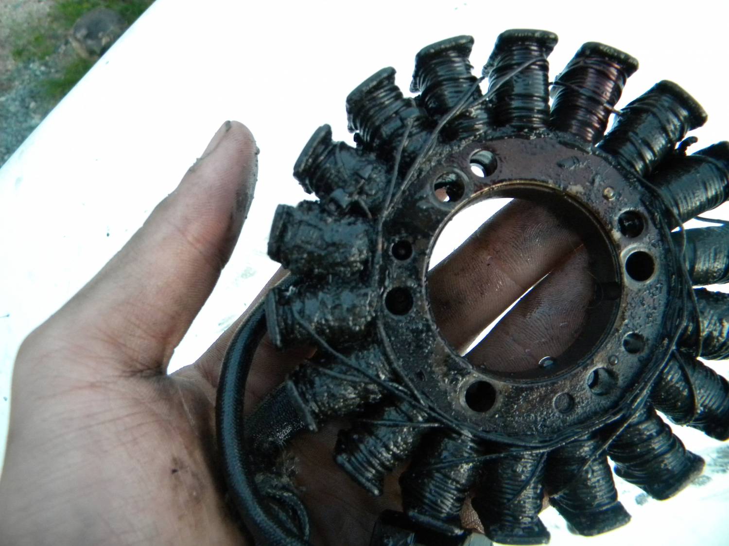

Energi Дата: Ср, 24.07.2013, 22:38 | Сообщение # 381
Мотоцикл: DRZ
Город: Саратов
Сообщений: 10
Вообщем мерил я эти 3 провода и решил открутить крышку и посмотреть состояние обмотки.Вот что нашел)))))Вокруг обмотки Хомуты намотаные!провода болтаются но не оторванные! вообщем что скажете? что делать!)
Прикрепления: 0666533.jpg (144.4 Kb) · 6729688.jpg (154.2 Kb)
Dimaest Дата: Ср, 24.07.2013, 22:49 | Сообщение # 382
а гарью воняет???..... похоже это писец обмотке(((((((
Добавлено (24.07.2013, 22:46)
такое происходит от медленного и несильного замыкания в проводке... или при развалившемся старом аккуме.
Добавлено (24.07.2013, 22:49)
а делать то: покупать новую или б/у тут на форуме, у проверенных барыг.

divdivex Дата: Чт, 25.07.2013, 04:02 | Сообщение # 384
Мотоцикл: Suzuki DRZ-400S JDM
Сообщений: 433
Репутация: -9 ±
По фотке видать лак тока в верху справа, обмотка в масле или лак такой почерневший? Прополоскай в керосине чтоб видно было.

demonizer Дата: Сб, 10.08.2013, 07:53 | Сообщение # 389
Цитата (cbr1100xx)
это какая-то болячка у сузуки дрз-400!!!
DR-Z тут не при чем, это болячка всех статоров, выводы которых закреплены пластиковыми хомутами.
Хомуты неизбежно лопаются со временем, и провода начинают шевелиться, пока не перетрут изоляционную эмаль и не коротнут между собой.
