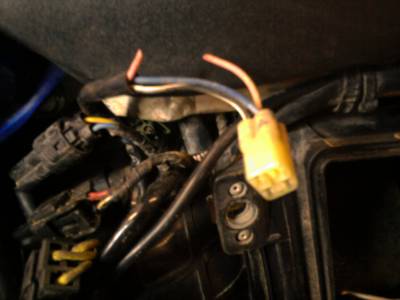

Dimaest Дата: Вт, 23.07.2013, 22:17 | Сообщение # 368
Energi, вот ищи такой разъём, самый нижний на фото, там 3 жёлтых провода: на них надо искать переменный ток - до 100вольт на оборотах. на тестере выстави V  и кривые линии
Затем рядом штеккер с двумя проводами, красным и чёрным с белой полосой... на нём померий постоянный ток, от 12.8 до 14,5  должно быть на работающем моторе.
Ещё проверь чтоб штеккера внутри были чистые, без зелени и не грелись!!!

3 желтых провода я как понимаю от генератора идут?
а красный и черный на акамулятор так?
ВОбщем на заведенном моте 12.00 показывает.Дерижит не прибовляется и не убовляется
divdivex Дата: Ср, 24.07.2013, 04:51 | Сообщение # 371
Мотоцикл: Suzuki DRZ-400S JDM
Сообщений: 433
Репутация: -9 ±
Зарядки значит у тебя нет. Как советовал Димаест проверь есть ли переменка, если она есть проблема в РР или в обрыве проводов/окислении разъёмов.
