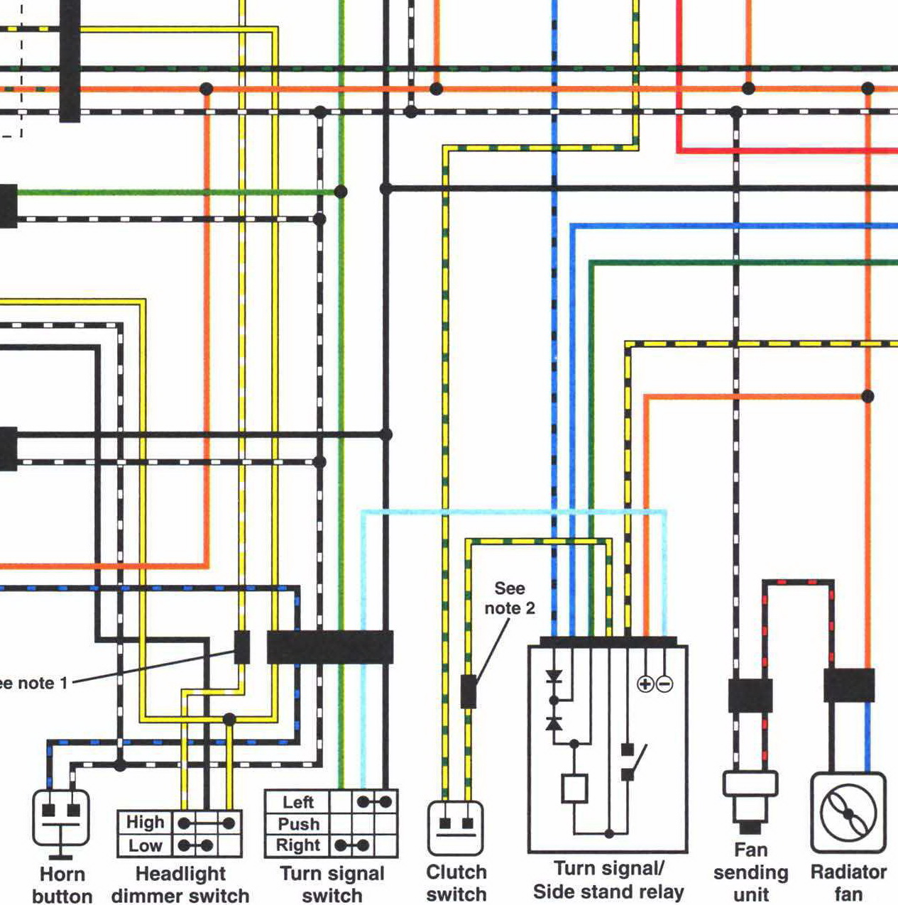

She Дата: Пн, 11.03.2013, 06:42 | Сообщение # 24
А в электрических схемах для drz есть схема с реле.
Прикрепления: 8391548.jpg (391.9 Kb)
Дачник Дата: Пн, 11.03.2013, 09:50 | Сообщение # 25
Сообщений: 1339
She, Там немного не то. Сама то схема реле поворотов тоже находится в этом блочке, но прорисована не она, а реле блокировки стартера ( ну которая там от концевиков нагорожена). Там обозначен только вход и выход этого реле поворотников. Само оно не прорисовано.
Вот, кстати, как вариант, в это место можно вместо штатного включить какое-нибудь своё, например без контроля тока. Ну, и дальше накомутировать. Желательно для удобства пользования пульт поставить на котором есть отдельная кнопка аварийки.
Хотя, demonizer, вполне интересную идею подсказал в соседней ветке по использованию пульта без отдельной кнопки. Правда, к такому алгоритму включения аварийки, нужно будет ещё себя приучить.
Сообщение отредактировал Дачник - Пн, 11.03.2013, 10:08
She Дата: Пн, 11.03.2013, 10:31 | Сообщение # 26
Дачник,  Реле к которому подходит 7 проводов, расположенно внизу картинки. Надпись "Turn signal/Side stand reley" smile это оно.
Дачник Дата: Пн, 11.03.2013, 10:52 | Сообщение # 27
Сообщений: 1339
She,Да это оно. Но там в одном корпусе находятся два отдельных устройства. Т.е. реле блокировки и одельно реле поворотников (прерыватель). Реле поворотников там просто не прорисовано, обозначены только вход-выход, (+) и (-). Остальные пять проводов к поворотникам отношения не имеют. Я это хотел сказать.
Сообщение отредактировал Дачник - Пн, 11.03.2013, 11:01
She Дата: Пн, 11.03.2013, 11:09 | Сообщение # 28
Пнятно smile только сечас заметил на схеме нет включателя аварийки.
Попробую добраться до мота и посмотреть что куда идет.
Сообщение отредактировал She - Пн, 11.03.2013, 11:14

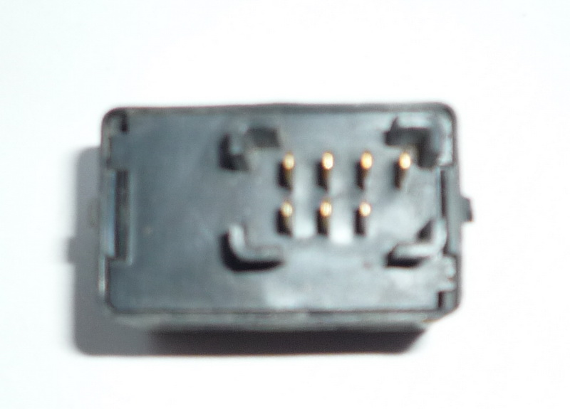

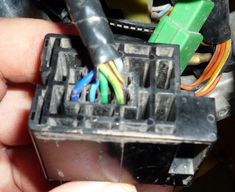

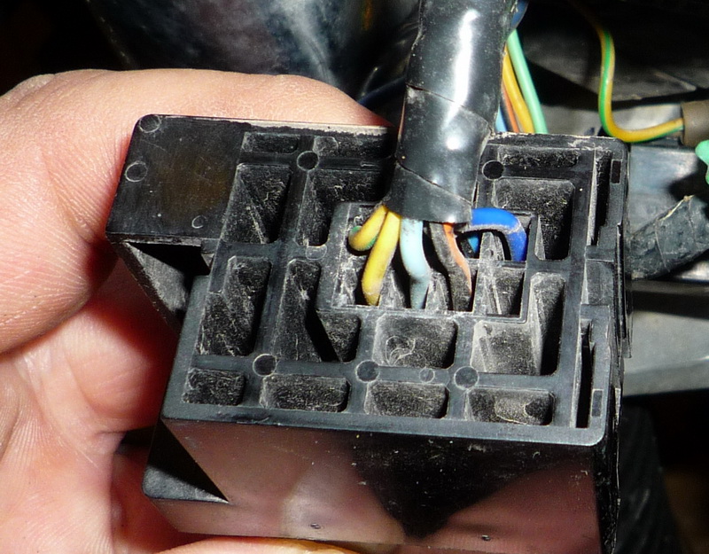

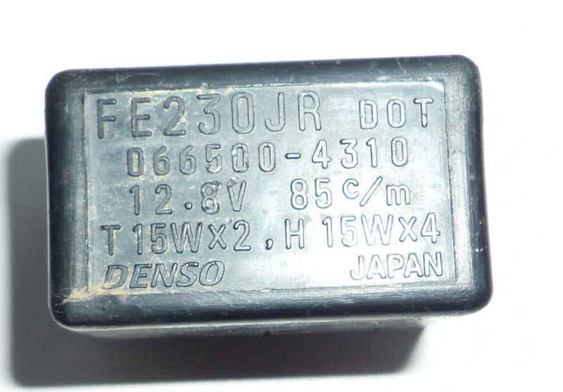

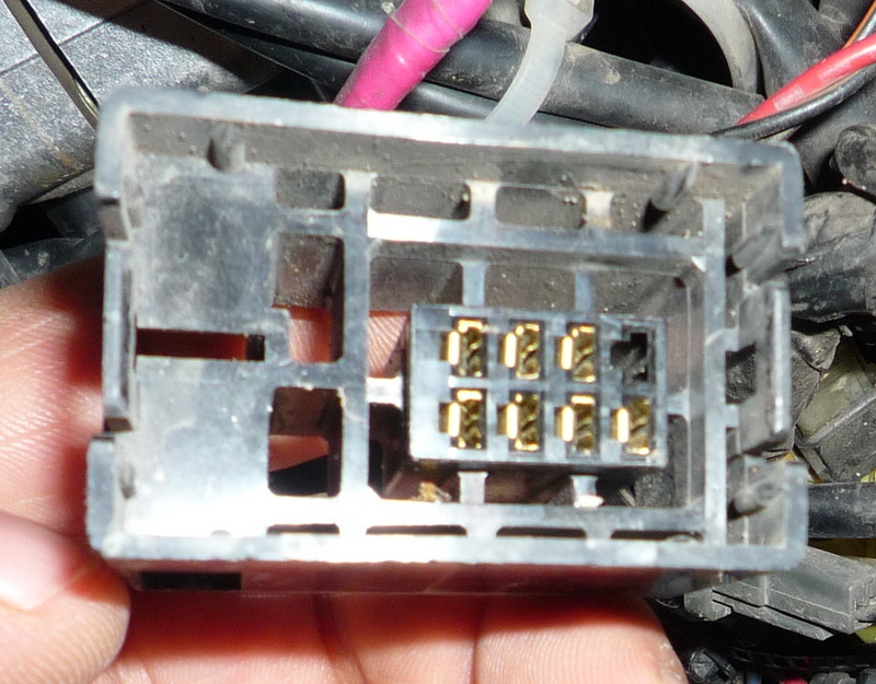

She Дата: Вт, 12.03.2013, 05:20 | Сообщение # 30
Вот фото японского варианта. Ценник на реле не гуманный. 2300 рэ. номер по каталогу 38610-48E00
Добавлено (12.03.2013, 05:20)
Думаю на авторазборке для автомобилей подобные реле есть.
Прикрепления: 1768729.jpg (122.0 Kb) · 2986849.jpg (66.0 Kb) · 9516838.jpg (183.9 Kb) · 8997885.jpg (200.1 Kb) · 0810421.jpg (172.9 Kb)
