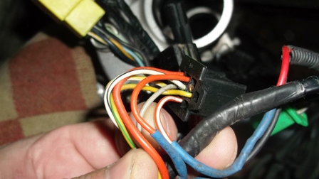

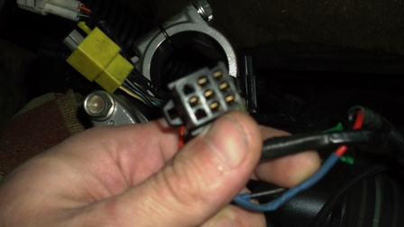

She, Да, колодка на правый пульт вроде такая же, почти. И распиновка естественно другая, не предусмотрена у меня аварийка. Я там выше глупость про отдельную колодку под кнопку аварийки написал.
Т.е. по любому доделывать нужно, хоть со штатным пультом с кнопкой, хоть отдельно другую ставить, хоть кнопку СТОП использовать под это дело. Доделать не сложно, после выяснения принципа работы штатного реле, схема включения аварийки -проста и понятна и специально её можно не искать.

Да вот не совсем так. В машинах их по другому делают, там эту кнопку вытащишь и ничего вообще работать не будет. А у нас будет. Здесь фишка в подключении и в принципе работы реле, которое не меняет частоты при возрастании нагрузки в два раза. Она меняет частоту только при уменьшении (меньше 2х) или вообще отключается при возрастании больше допустимого (больше 4х поворотников), для защиты от перегруза и КЗ. Т. е. у нас каналы просто тупо параллелятся для режима аварийки. Ну ещё "+" перед замком можно взять, чтоб с выключеным зажиганием работала. Чего бы я делать не стал с нашим аккумом.
А так - кнопка с фиксацией в нажатом положении + отдельное реле с двумя группами контактов (либо два реле с одной группой), перекорачивать ими все три контакта вместе в переключателе поворотников. Лампочка в приборке там уже как нужно развязана диодами и так.
Вот и аварийка будет.
А если с диодными поворотниками делать, то нужно ещё либо нагрузочные резисторы, либо менять штатное реле на специальное, либо в штатном реле двигать диапазон контроля по току в меньшую сторону, о чём говорили вот здесь: //www.drz-club.ru/forum/16-4214-3.

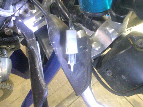

Цитата Дачник ()
Если продолжить эту мыслю, с шайтан-аварийкой, то там ещё не сложно заставить  работать поворотники даже  точно в противофазе (либо в одной фазе, по желанию) всего с одним прерывателем, и даже штатным . И довольно простым способом. А кнопку для её влючения , если не охота менять пульт, либо вешать отдельную, то использовать СТОП -ДВИГАТЕЛЬ. Я, например, этой кнопкой не пользуюсь и хочу её использовать для отключения фары, или даже вообще всего освещения.
сняв пластиковую морду обнаружил бесхозный концевик, при нажатии на который головная фара гаснет. Неплохо бы его вместо кнопки "Стоп-двигатель" поставить. smile

IvanPZ Дата: Сб, 03.05.2014, 00:01 | Сообщение # 74
Мотоцикл: ZZR1100, YBR125, DR-Z400S
Город: Мурманская область
Сообщений: 14
На твоем, что кнопки стоп нет?
кнопка есть, только не пользуюсь ей, очень неудобная. а вот таинственный концевик подключил бы вместо неё, при нынешнем полуживом аккумуляторе гасить фару при заводке очень актуально. Отстутствие аварийки напрягает, ни вынужденную остановку не обозначить ни уступающих водителей не поблагодарить. У вас есть кнопка аварийки, у меня там ровное место, может если в пульте есть свободное место маленький выключатель-клавишу туда врезать...
