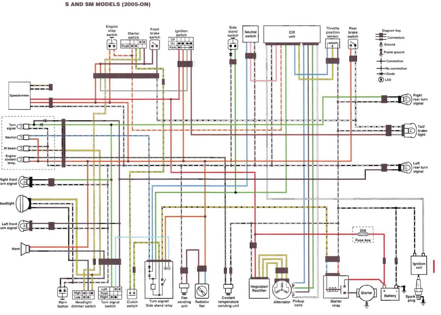

Доброго времени суток , а мог бы кто нарисовать распиновку штатного реле поворотников ?., очень плохо соображаю в электрике , у меня сузуки дрз 400 е 2007г калифорния . есть поворотники от сузуки джебл , реле поворотов сузуки дрз 400с , пульт от сузуки дрз 400С (левый ) , а как собрать схему ?
в голове не укладывается ! спасибо за ранее ,,,

Называется Схема электрическая.
Прикрепления: 7238387.jpg (293.4 Kb)
