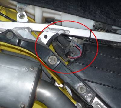

klr650 Дата: Пн, 05.05.2014, 11:13 | Сообщение # 32
Смотри всё как машине - на акуме затяжку клемм . Потом на фото в кружке .  Если прикручены и всё равно щёлкает - сразу прикури . Если стартер крутит , то меряй состояние самого акумулятора  . Но скорее всего в затяжке . Да ... и клеммы смазать не забудь  wink
  Смотрел аккум все плотно. Ага эту шткуку в кружке видели. Открутить болты не смогли ощущение что все выломаем, а не открутим.
То есть реле под сиденьем? Тогда что щелкает под приборкой?
Но в целом смысл понятен теперь знаю откуда копать smile
She Дата: Пн, 05.05.2014, 14:53 | Сообщение # 36
Ну так замкни отверткой болты если стартер закрутится значит реле дохлое.

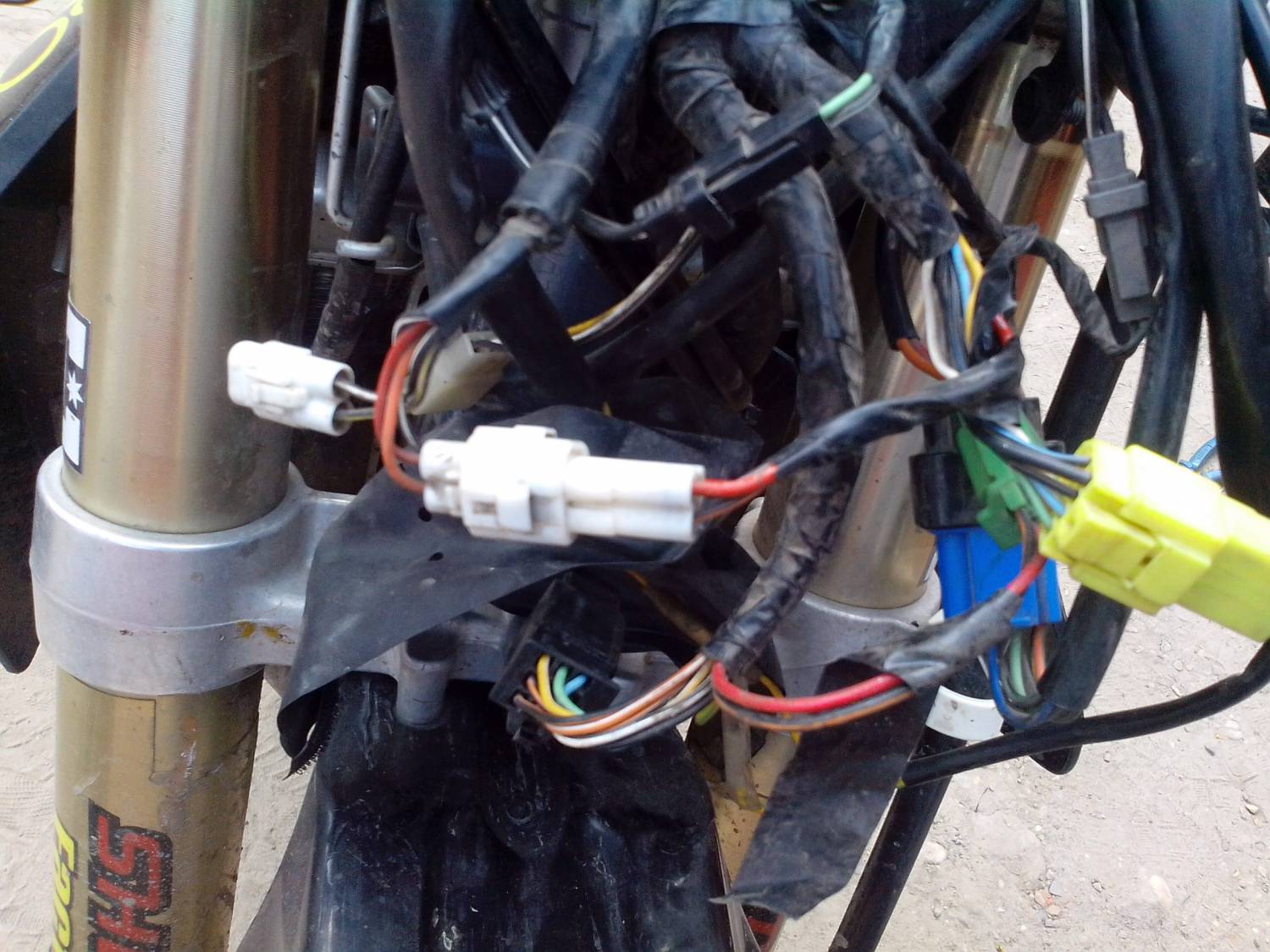

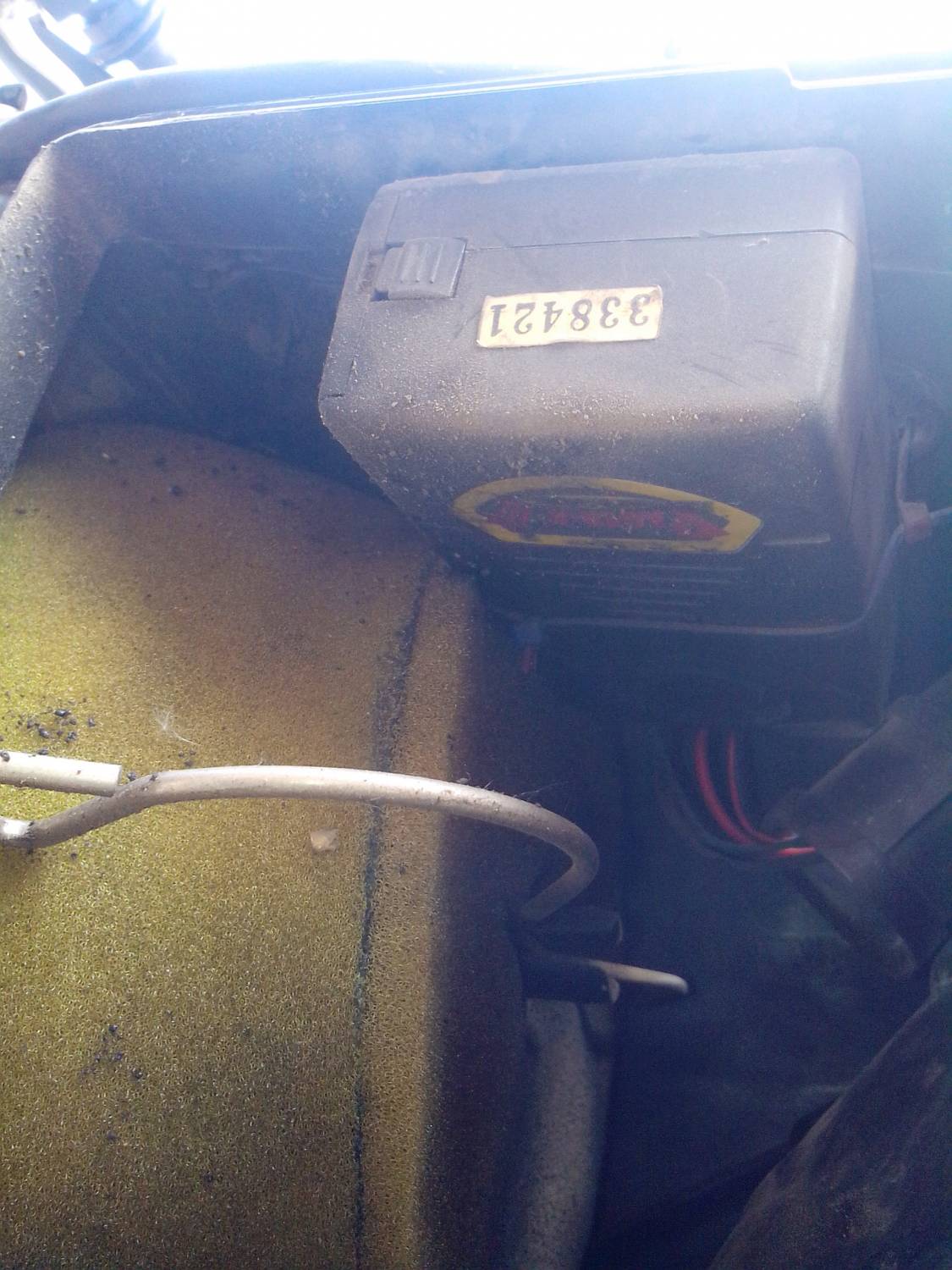

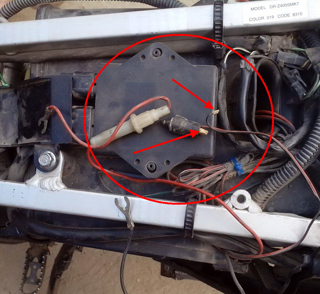

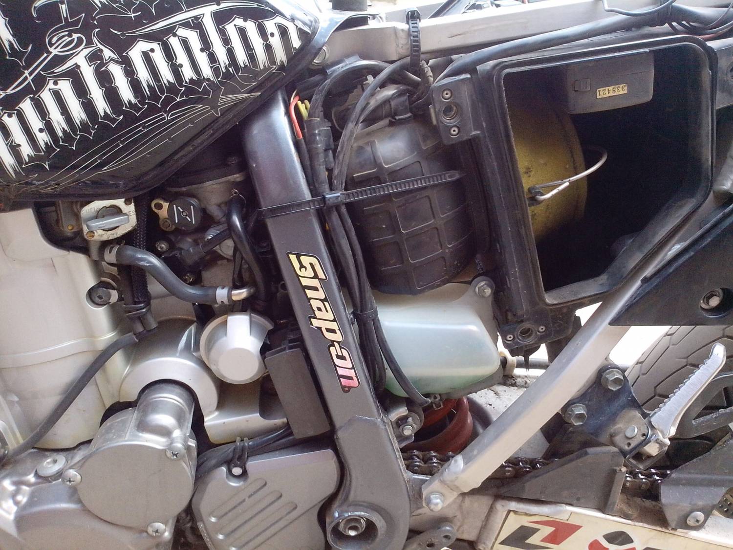

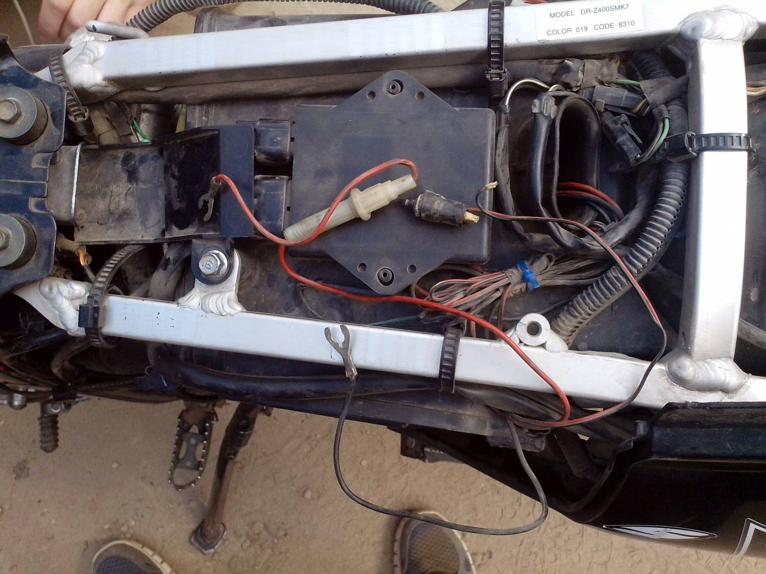

Плюс выкладываю фото по порядку
1) куча проводов под сиденьем для чего или от чего?
2) фишка под фарой которая не подключена никуда что это?
3) какой то блок около воздушного фильтра

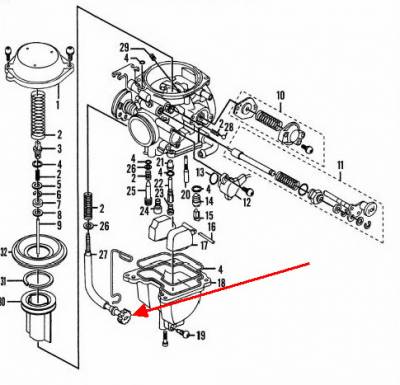

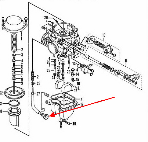

4) где болт холостого хода smile ну реально на схеме не понятно что крутить(холостого мало)

She Дата: Сб, 11.10.2014, 17:12 | Сообщение # 43
Цитата Slava37 ()
1) куча проводов под сиденьем для чего или от чего? 2) фишка под фарой которая не подключена никуда что это? 3) какой то блок около воздушного фильтра 4) где болт холостого хода ну реально на схеме не понятно что крутить(холостого мало)
1. Возможно для проброски к зарядному устройству.
2. Возможно имеешь в виду диагностический который со спидометра идет.
3. Предположу сигнализация.
4.
Что за бня? Куда идет?

Slava37 Дата: Вс, 12.10.2014, 19:41 | Сообщение # 45
Мотоцикл: CRF450X
Город: 37
Сообщений: 39
1. Возможно для проброски к зарядному устройству.2. Возможно имеешь в виду диагностический который со спидометра идет.
4.
biggrin
Я эти вопросы задавал если не ошибаюсь в июне. Но все равно спасибо за ответы.
В общем фишка в чем. Владелец в япии очень пекся за мот и поставил сигу. Это тот блок что стоит в корпусе воздушника. И вся куча проводов это все к блоку. Дальше русский владелец в простонародье "ваня" сказал: "что за еп твою мать" и выдрал провода с корнем. Но провода вещь нужная и он их не выкинул а положил под сидушку smile Когда я понял что тут ответа мне ждать долго (и как оказалось 4 месяца :)) я сел разбираться и размотал все. И нашел что все оборвано. А так там был предохранитель, концевик, несколько клемм. Погуглив кстати выяснил, что такая сига много у кого стоит когда тащат из японии мот, но как правило пульт сиги не кладут в комплект smile
