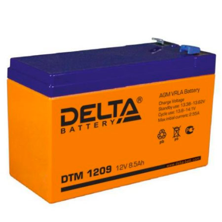

Возможно кто-то подскажет где копать, схожая проблема с другими пользователями, мот ДРЗ400Е 2004 г.в. после двухнедельной стоянки в гараже утром заводился со стартера, долго крутил стартер и мот не заводился, в итоге я его завел с толкача, после того как заглушил и снова заводил- реле щелкало, но мот не заводился, позже в течении примерно двух часов было тоже самое, только щелчки реле, потом мот завелся очень легко, стартер крутил как с нормальным заряженым акб, потом снова щелчки реле и отсутствие заводки, потом обратил внимание что когда стоя заглушенным катнул мот без сцепления он завелся с кнопки, на моте стоит достаточно бюджетный, но новый акб (достался вместе с мотом), после покатушки снял его и подключил к зарядному, зарядное показало что акб исправно заряжен, стоит выжим сцепления MSR, на ручке нет датчика сцепления и на подножке боковой так же нет датчика, где копать, куда смотреть, отец говорит что в стартере щетки залипают, друзья говорят выкинуть данный акб, что все дело в нем, гугл говорит что данного типа акб вообще не предназначены для стартеров, но мот с сентября месяца отлично заводился, почитав тут форум подумал что возможно проблема с проводами датчиков подножки и сцепы, под фарой целый жгут возможно датчик сцепления там мозги колышет, а с передачей просто совпадение было. Буду благодарен за любые советы.
Прикрепления: 1587263.jpg (28.5 Kb)

Подключить лампу параллельно стартеру и повторить эксперимент. Лампа горит, стартер не крутит-снимать стартер, менять щетки или якорь. Лампа не горит - смотри реле стартера и силовые провода, к нему подходящие. Акб не при чем

demonizer, все таки есть смысл в том что на передаче катнув он заводился? я просто подумал может совпадение, и туту еще и вдобавок нашел инфу что такого рода акб как стоит на моте вообще не рассчитаны на стартерные нагрузки и быстро выходят из строя, еще вспомнил как он заводился пока стояла электронная приборка (снял ее по причине отсутствия в ней необходимости) и диодный габарит, когда заводил дисплей мерцал, тоесть видимо тока не хватало в достатке на завод стартера, считаете акб нет нужды заменить? Проводку завтра буду смотреть, правда я в электрике не силен, можно подробнее как подсоединять лампочку?

Любую лампу на 12в один контакт на корпус двигателя или раму, второй - на провод стартера.
Я на акб от бесперебойника сезон гонял.

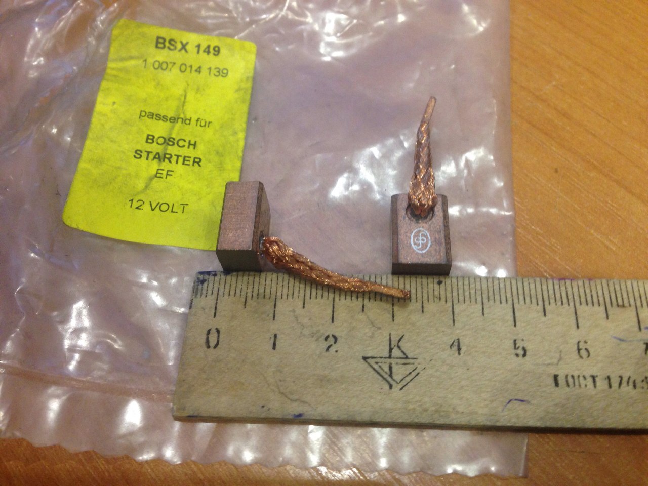

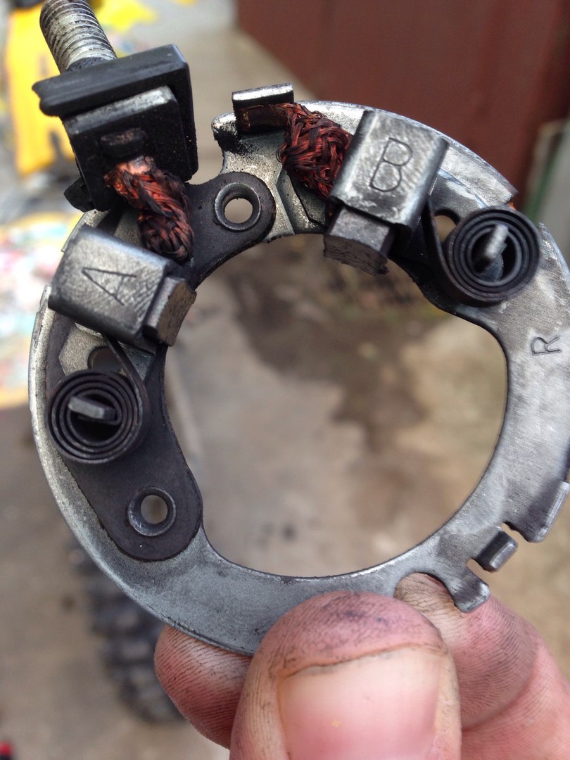

demonizer, параллельно подключенная лампочка с галогенки даже не по тускнела при прокрутке стартера, дело оказалось в щетках.
Прикрепления: 5196147.jpg (147.4 Kb)

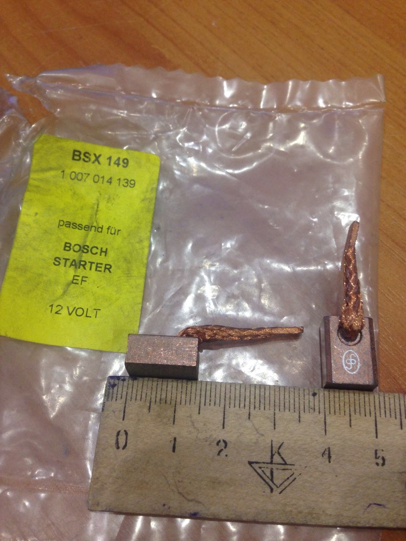

Получилось у меня так что у двух электриков меня отморозили, поехал в итоге купил щетки на авторынке, надо было снять немного по ширине и по высоте, в итоге приехал к третьему электрику который обосрал эти щетки, и удачно впарил мне свои для стартеров Bosch которые якобы практически как оригинал по размеру и очень хорошего качества (450р за 4шт.), сточил немного их ширину и поставил, приварил, отдал, на глаз прикинул что мол все становится и отдал, мол занят, собирать некогда еще и бабки за сборку возьмет, я приехал домой, начал собирать и обнаружил что щетки слишком длинные и не влазят, в итоге сидел дрочился с напильниками, сточил их и поставил, собрал, завтра буду ставить на мотик.
НА ФОТО НЕ ОРИГИНАЛЬНЫЕ МОТОЦИКЛЕТНЫЕ, А АВТОМОБИЛЬНЫЕ ЩЕТКИ КОТОРЫЕ ДОПОЛНИТЕЛЬНО СТАЧИВАЛИСЬ ПО ШИРИНЕ И ВЫСОТЕ!
Прикрепления: 4021124.jpg (200.3 Kb) · 5910962.jpg (156.0 Kb)

Ну, так или иначе, тебе продали хорошие щётки производителя IKA (Germany).
В пересчетё на комплект 225р, в принципе, не сильно накладно.

Ну да . Нормальные щётки . Провода толстые более менее . 250сс  а как ты плюс к болту прикрепил ? ( да и минус тоже )  А то ты так рассказал  типа напильником фигак фигак и всё просто у тебя получилось yes Ты из Ялты ?

klr650, все намного сложнее оказалось чем я тут отписал) Да я из Ялты, и как оказалось найти у нас тех кто возьмется сделать мото стартер в мастерских по ремонту авто стареторов, по ремонту инструментов достаточно сложно, в трех местах отморозили, в итоге поехал купил щетки на авторынке, там же по советовали электрика, приехал к нему, тот был достаточно ленив, но взялся сделать, купленные мною щетки его не порадовали, и он достал свои (которые на фото) и озвучил не 350 как я купил на рынке, а 450 (там качество епти) потом лечил мне разные истории одна опупительней другой, и про криворуких электриков, и про плохое качество металла, и про то что..... ВНИМАНИЕ, припоя в его супер сварке осталось мало и что автомобильные щетки он не стал бы паять, МОТОЦИКЛ это исключение, потом еще рассказал что щетки которые он мне продал заказывал еще давно СПЕЦИАЛЬНО для МОТОЦИКЛОВ, кароче набивал себе цену как мог, с умным лицом и вываливающимся с сигареты пеплом вымерял штангелем высоту щеток беря за основу менее стертую старую щетку, взяв с меня за все 950 рублей, я уехал домой собирать стартер, дома оказалось то что я описывал выше, то что щетки не влазили в стартер, сидел их стачивал, сегодня поставил стартер, а в ответ реле щелкает и не крутит, хорошо приехал друган и помог притереть щетки, все поставили, заработало, стартер стал крутить куда ярче чем было раньше, заодно еще и счетчик моточасов поставили.
