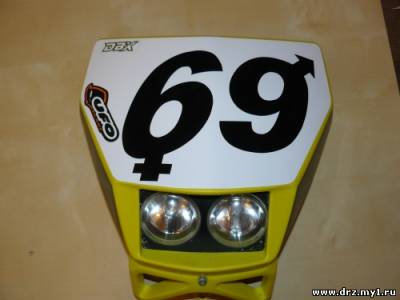

Очень понравился свет на Джебеле, купил такую фару и поставил. Встала на ура.
Теперь мотик циклопчиком выглядит! За то свет супер!!!

Dimas Дата: Вт, 20.04.2010, 22:02 | Сообщение # 25
Группа: Завсегдатай
Мотоцикл: SUZUKI DR-Z400S
Сообщений: 654
Quote (Dimas)
установил другие фары:
Прикрепления: 5188090.jpeg (121.0 Kb)
