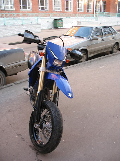

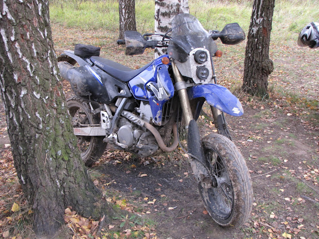

Мда... Кто ставил "ксенон" в штатную ипонскую оптику- помогло, намного ль? А куда оно светит? Я как купил 3 года назад ипонский дрз (взял рано весной)- сразу снял штатную фару, ибо потеря некритична. А далее- подбирал модули. Был и вариант 90мм би-ксенон, и отдельные 50мм. В результате остановился на 60мм герметичных линзах (как потом оказалось- такие же стоят на 690м дюке, и вроде на 990м тоже). А далее- макет новой морды из картона, после более-менее удачного варианта перенесено в алюминий, склепано (потом еще и проварено по стыкам). Поскольку компоновка позволяла ставить два полноразмерных блока розжига- в ближний воткнут ксенон (в дальнем остался галоген). На стенде показал идеальную ступеньку, освещенность выше СТГ- укладывается с запасом в допуски.
Таким мот был
Таким он стал
Ветровичек взят из имеющихся под рукой- вроде от бандоса. Подогнут по месту. Прожил 2 сезона, треснул при нырянии зимой.
P.S. Блок розжига- так же, хелла. Но! Открыл и залил все свободно впаяные в плату элементы. Ибо 2 блока погибли (отрыв кондеров), каждый по полгода.
