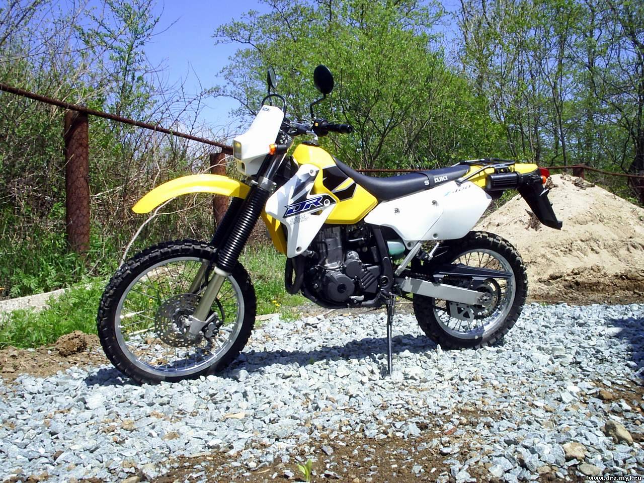

ASKOLD Дата: Вс, 17.05.2009, 17:16 | Сообщение # 15
Мотоцикл: DRZ400S '2000
Город: 25
Сообщений: 20
Мужики, насколько я понял все пока ставили ксенон в европейцы с "большими" фарами?
Есть у кого опыт или какие предложения по установке вот сюда?(см. фото)
Конкретно волнует- какой цоколь взять. Ибо фара размахнуться не дает совершенно, длиннее 3-3,5 см туда ничего не вставишь( biggrin )
Прикрепления: 2876254.jpg (307.0 Kb)
