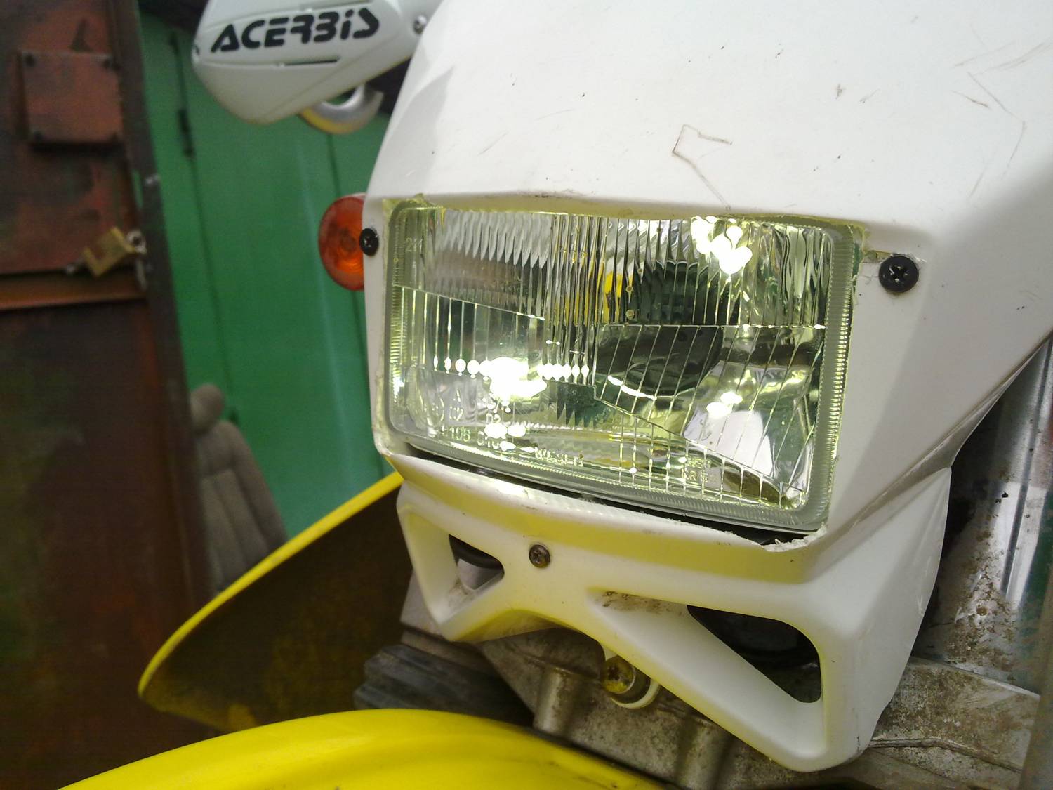

Наконец-то сколхозил себе фару от Wesem с подфарником и вставил ксенон 5000к
Пилил морду по wesem RE.25777 . Нашел только такую (в корпусе) . Брал за 690р в http://wesemshop.ru/shop....or.html Это на ленинградке в Химках возле Ашана. Продавец говорит, что если будет спрос, может и привезти то же самое и без корпуса. (рублей на 200 - 250 будет дешевле.)
Фотки монтажа и общий вид выложу позднее.

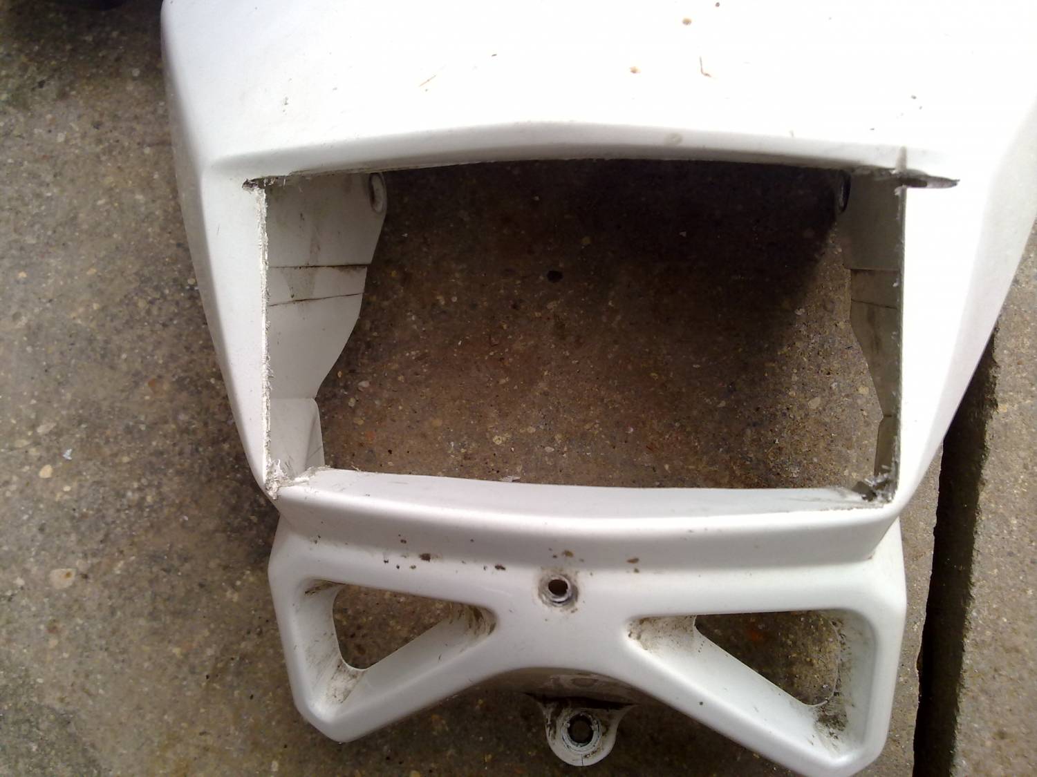

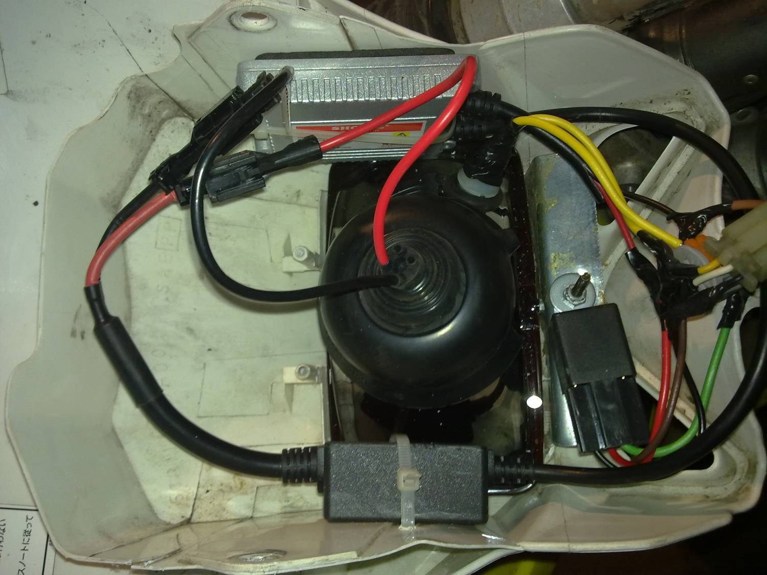

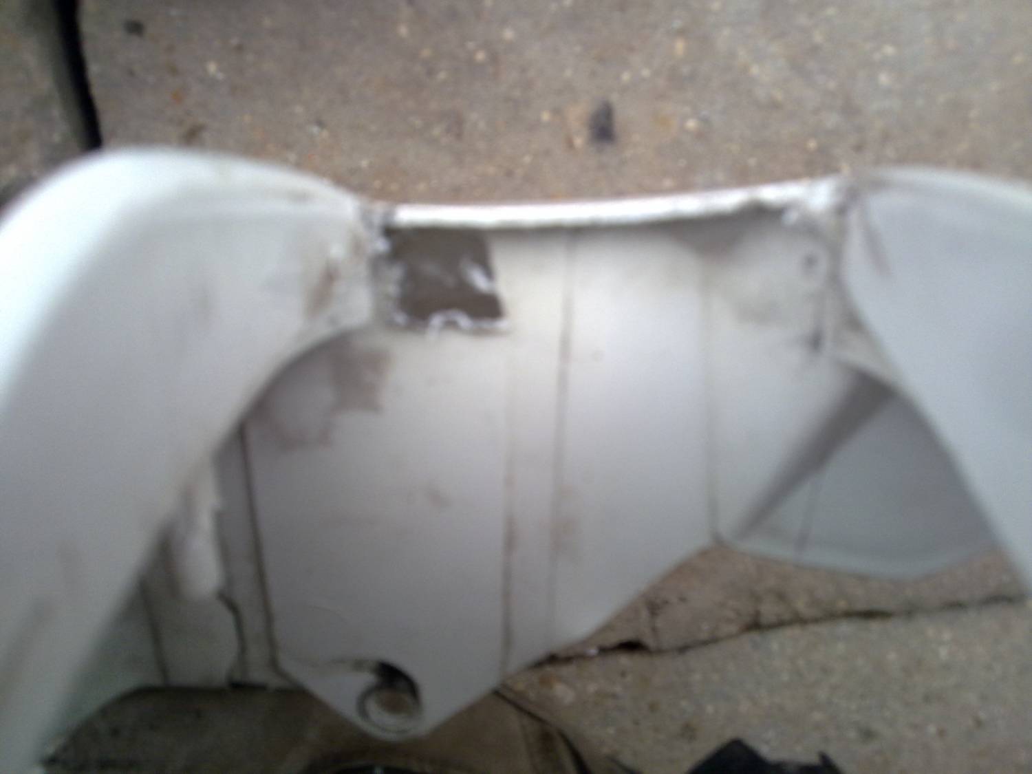

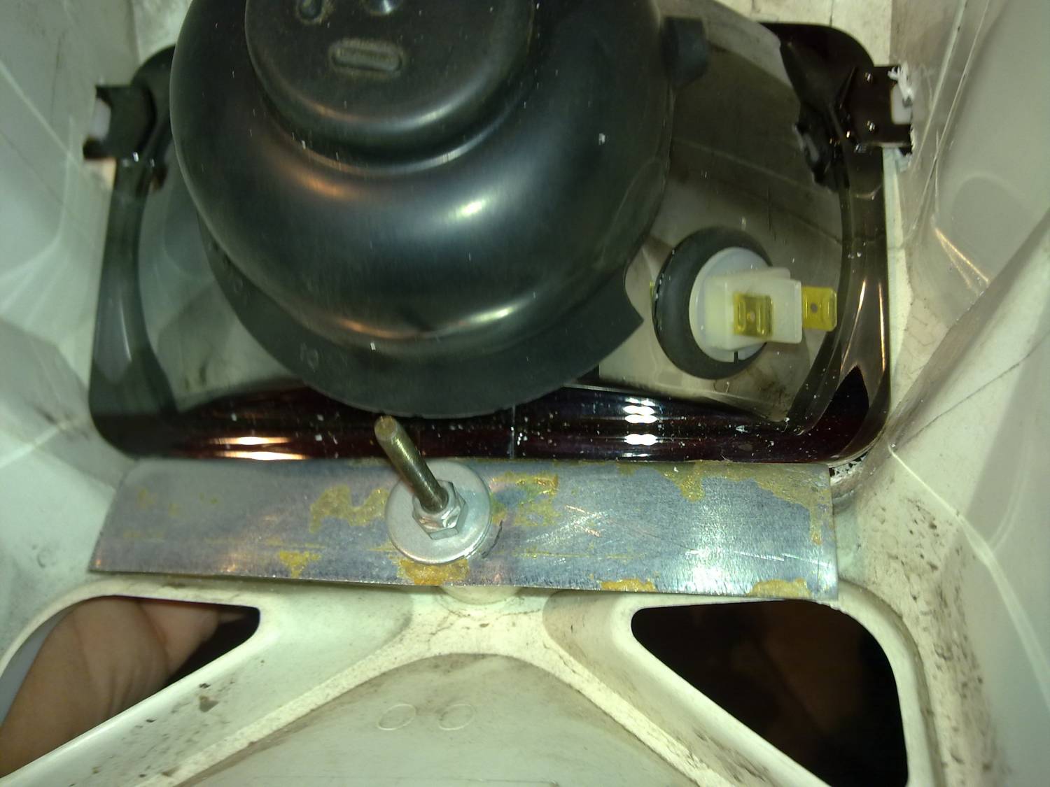

размещаю фотки фары
Краяможно было и по аккуратней пильнуть, я всё болгаркой делал
Далее, после регулировки фары (чёрные болты они для крепления, они же и для регулировки), замазал все края белым герметиком (получилось в целом нормально.
