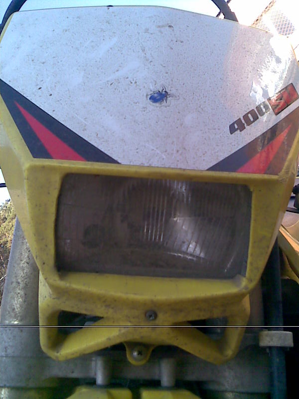

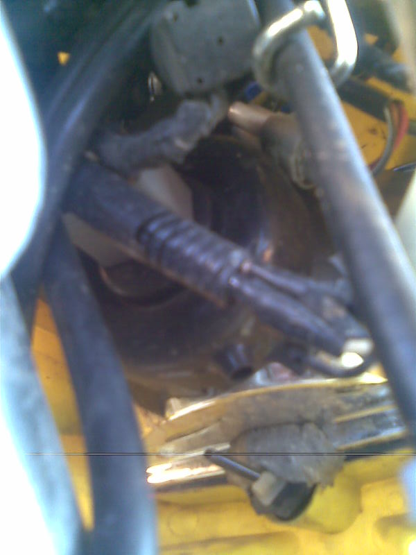

Город: Серпухов М.О.
Сообщений: 214
1 на японский
2 все верно, только крепления вырезал новые
3 все использовал штатное
4 отрезал родной разъем и поставил керамический для H4 , также поставил тумблер с подсветкой на выключение фары.
5 у меня с габаритом, но я его не подключал (одинаковые они, что с ним , что без)
6 внешне не отличается вообще)
фотки попробую на тел завтра сделать.

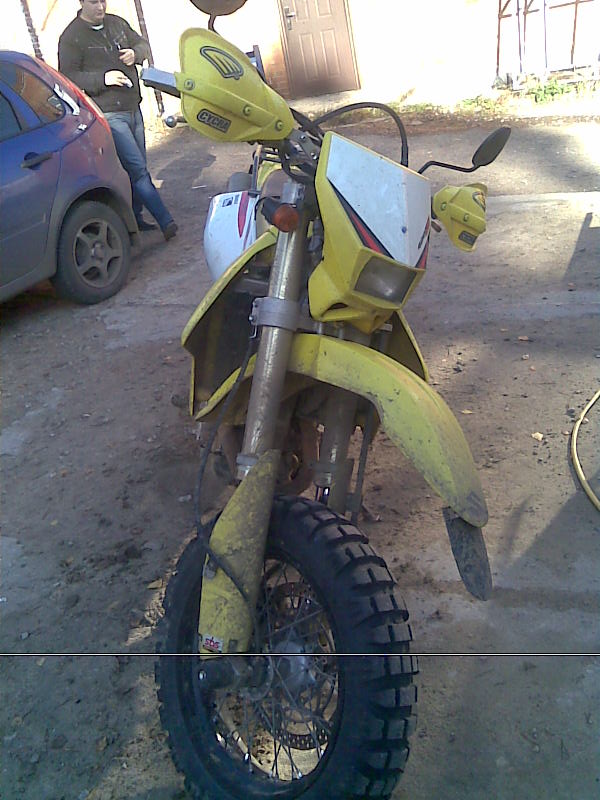

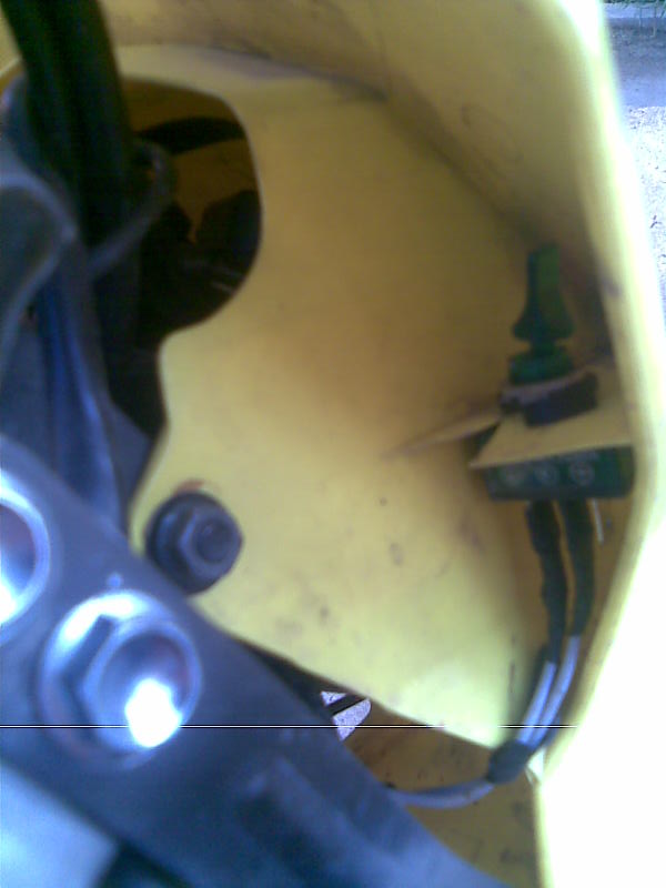

Фотки не супер но видно
Добавлено (18.10.2011, 21:10)

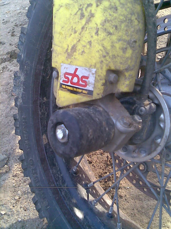

на последней фотке самопальные краш пеги (не из скейта)
Прикрепления: 3013456.jpg (94.4 Kb) · 7831630.jpg (47.1 Kb) · 2182613.jpg (52.9 Kb) · 9896794.jpg (72.1 Kb) · 4544481.jpg (102.6 Kb)
