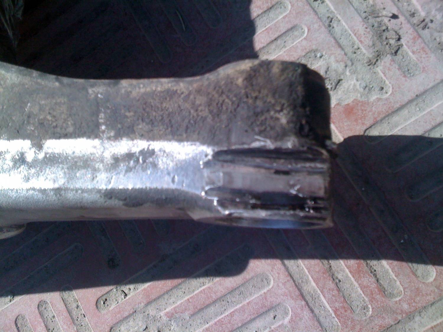

Блин - сколько букв вы тут напечатали. В общем, вчера полез снимать маятник.
Причины : нужно было поменять цепь (у меня уже заклепанная) и слайдер цепи.
С маятником долго не мучался, после применения ОГРОМНОЙ кувалды и МЕДНОЙ выколотки (не пружинит вообще) вышла со второго удара. Думаю без этой толстой медной хреновины было бы тяжко.

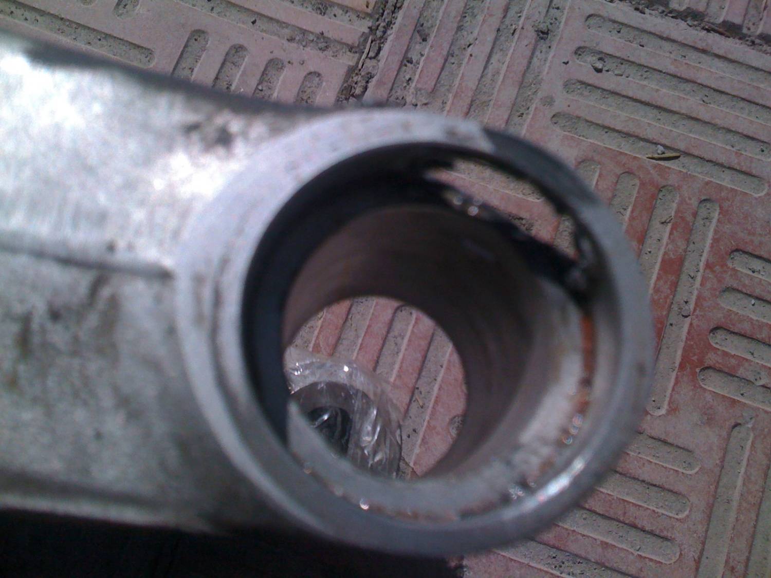

После того как снял маятник - офигел - менять, похоже, нужно не слайдер цепи, а сам маятник - в прошлом году пришлось путешествовать по местам, где негде купить цепь. А она зараза вытянулась и начала кушать слайдер. Так вот, оказалось, за каких-то 2-3 тысячи км она съела не только слайдер но и прогрызла дырку в маятнике.
В общем, маятник отдал на местный оборонный завод - там работает знакомый - заварят, расточат, все будет ок.

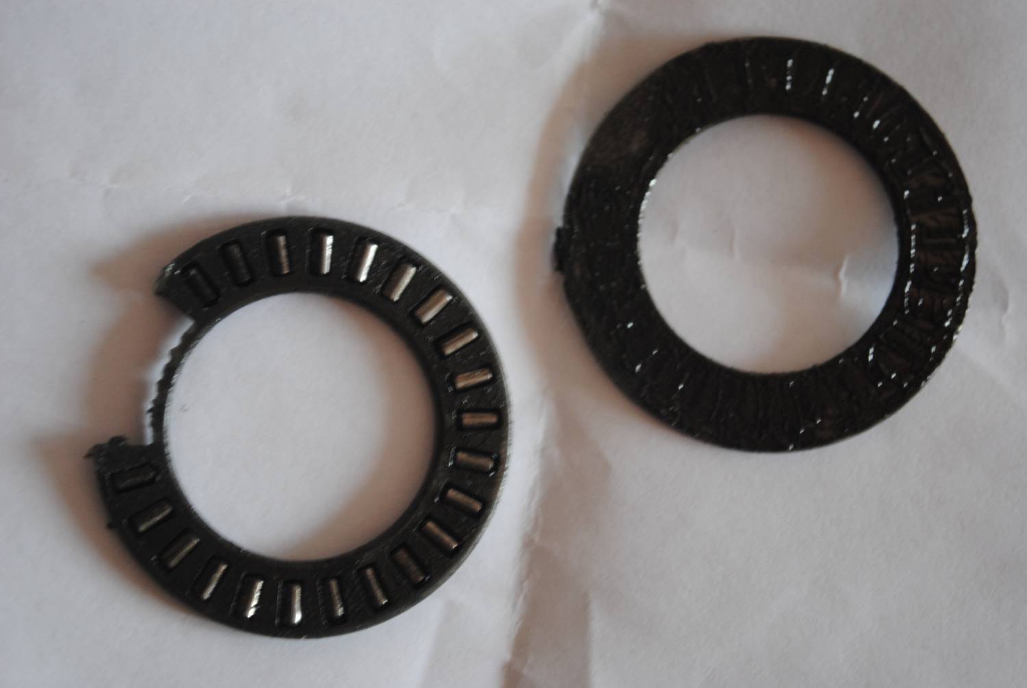

Проблема теперь в другом: инспекция подшипников показала, что все они, как ни странно, в отличном состоянии,
кроме одного, -его через образовашееся отверстие в маятнике тоже съела японская сукацепь smile вот он: http://www.megazip.ru/ru/bike/suzuki/view/421/19588/231611#g231302 - на рисунке деталь номер 3.
Похоже, придется воспользоваться Megazip`ом. Обидно, что мне ничего оттуда не надо, а цена этого мелкого подшипничка 1000 руб с доставкой!!!

И вот я тут что подумал- наверняка у кого-то после переборки остались б\у подшипник.
Он, я так понимаю, особой нагрузки не несет, и страдает меньше, чем основной, поэтому можно поставить и б\у.
КУПЛЮ\приму в ДАР !!!!! срочнооооооооо!!!!1

Dimaest Дата: Ср, 11.03.2015, 11:49 | Сообщение # 179
КАРАНДАШ, дофига буков написал... этот подшипник - дистанционный! во всех фуфельных комплектах он пластиковая шайба... можешь на заводе вырезать из капролона. Удачи!

Сообщений: 692
ну тогда наверное можно и старый оставить??? состояние - на фото
