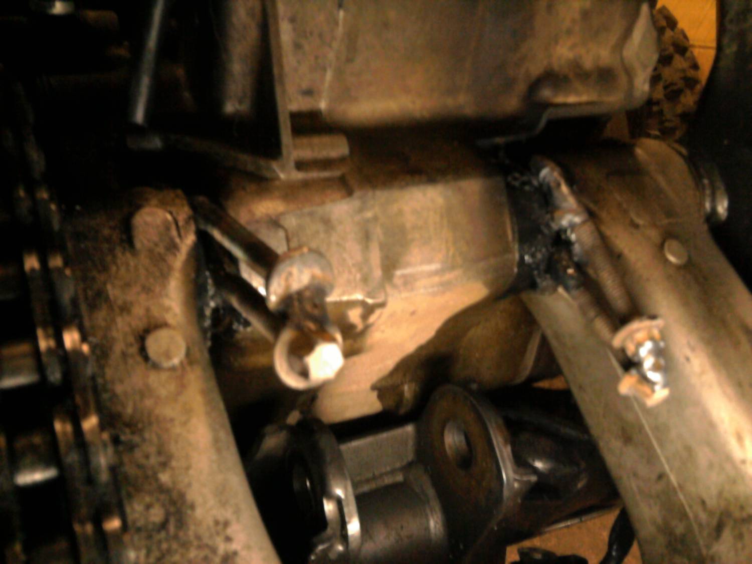

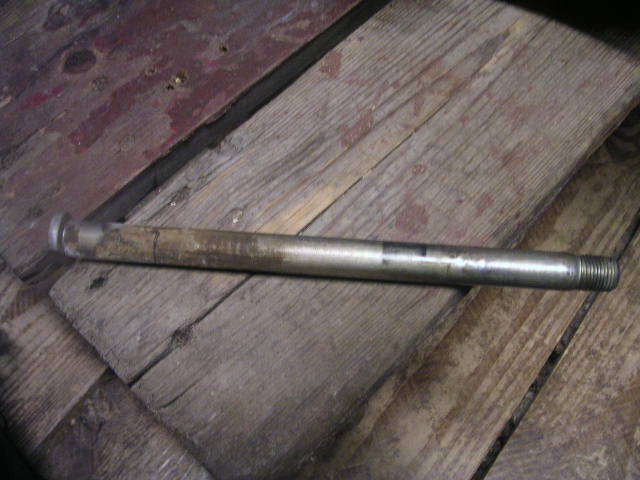

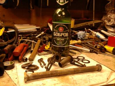

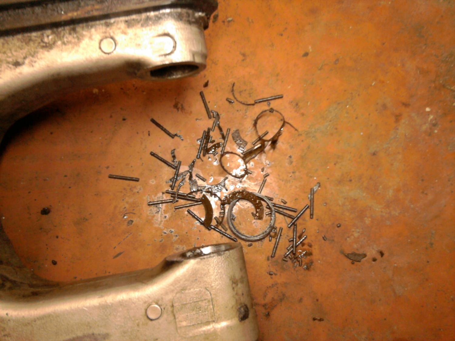

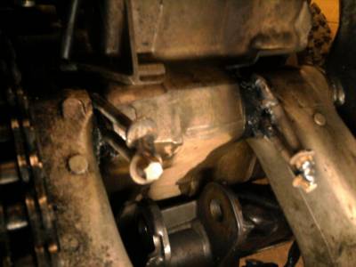

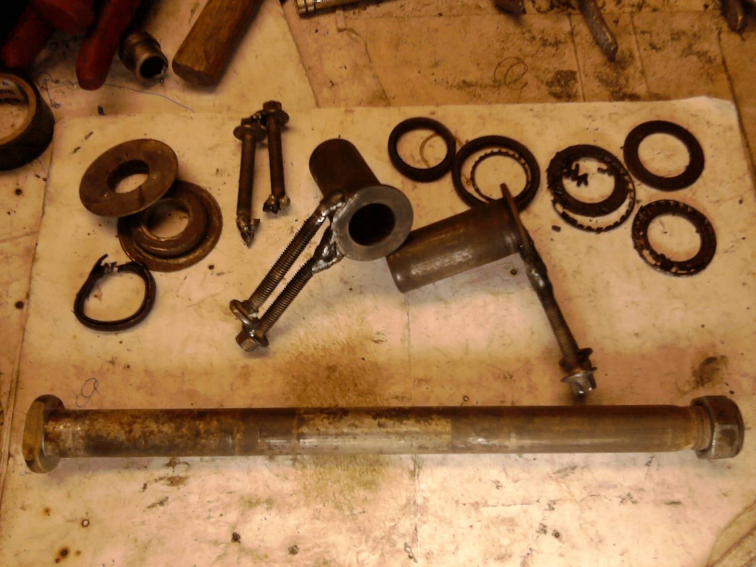

вобщем расскажу я вам интересную историю, чтоб спалось крепче:.... biggrin
выбил-таки я оську! Расскажу по-порядку.
Для этого надо взять в гараж(или где вы там будете долбить кувалдой..) бутылочку свежего и дешового пЫва wink , сесть подумать, глотнуть пару-тройку жадных глотка, и.... понеслось!!!!
т.к у меня с первого раза нестись не получилось, я заказал новый комплект всех подшипов-втулок-сальников и новую ось.. старую хотел отрезать и выбить кусками.... но барыга меня обманул! angry ... ось до сих пор не пришла, и когда будет неизвестно... поэтому я решил действовать своими мозгами, кои ещё есть cool
Придумал я такую фишку: приварил к буртику дистанционной втулки пару болтов, в виде треугольника, для жосткости, и ударяя молотком, расшатал обе внулки на оси, обильно поливая вэдешкой... и таким образом неспеша выбил ось в целости и сохранности! smile фоты прилагаются ниже:
вот так приварил болтики, очень ювелирная работа:
вот всё что осталось от подшипников... sad :
подробный обзор:
Прикрепления: 9293303.jpg (188.5 Kb) · 9590079.jpg (111.2 Kb) · 5294196.jpg (141.0 Kb) · 0923625.jpg (145.4 Kb)

Dimaest, Ну наконец то !! Это пиво помогло с названием 606 ров tongue
Dimaest Дата: Ср, 11.03.2015, 11:46 | Сообщение # 163
Ну наконец то !!
на конец или нет, для себя я так и не понял))))).... а вот для тех, у кого нет гаража/сварочника/рук, я посоветую обращаться ко мне или klr650 cool biggrin biggrin

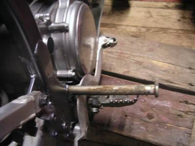

Вот элементарнй пример состояния на свежем моте, не говоря о более по старше:
Во,во! Мазать надо!!! И оси колёс тоже, хоть там более защищено. Да, и вот оси колёс надо литолом, а оси маятника и прогрессии я брызну медянкой.
