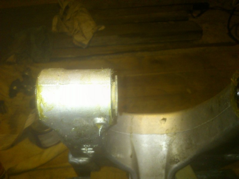

Тут возник такой вопрос - после того как все помыл/почистил и начал собирать маятник, заметил, что бня #12 и справа и слева имеет офигенский зазор с маятником и туда неизбежно будуть какисы набиваться и портить весь мой труд...
Прикинул, что по чертежам между ней и маятником ничего и не должно быть... как так? или хреново прикинул? место как раз остается по идее под шайбу как на треугольнике прогрессии, но не могли ж они у меня обе про.....ся...
а место остается, т.к. бня #12 упирается внутри в бню #11...
Прикрепления: 9988789.jpg (53.0 Kb)
лесник Дата: Ср, 11.03.2015, 11:56 | Сообщение # 222

Suzgonshik Дата: Ср, 11.03.2015, 11:56 | Сообщение # 223
Мотоцикл: ...
Город: Белгород
Сообщений: 21
Ну да, но как-то не додумали ниппонцы... в этот промежуток забиваются каки, мокнут, от этого и бня #12 ржавеет сама, а так как она и является втулкой, то потихоньку говна просачиваются под сальник и убивають подшипник...
Может кто что вкладывает в зазор или все прям так и ездют по бродам?
лесник Дата: Ср, 11.03.2015, 11:56 | Сообщение # 224
Мотоцикл: Husky
Сообщений: 698
видится мне металлическая шайба мало чем поможет, гораздо проще раз или два в сезон разбирать данный узел, тем паче делов там на вечер, при условии, что там уже все не закисло и без кувалды не идет
klr650 Дата: Ср, 11.03.2015, 11:56 | Сообщение # 225
Сообщений: 10802
Бня 12 нормально торчит . Это японцы не додумали , Это они наоборот придумали так , что бы маятник имел свободу небольшую и работал нормально в говнах prof
