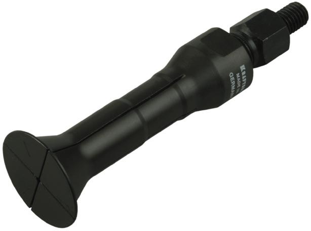

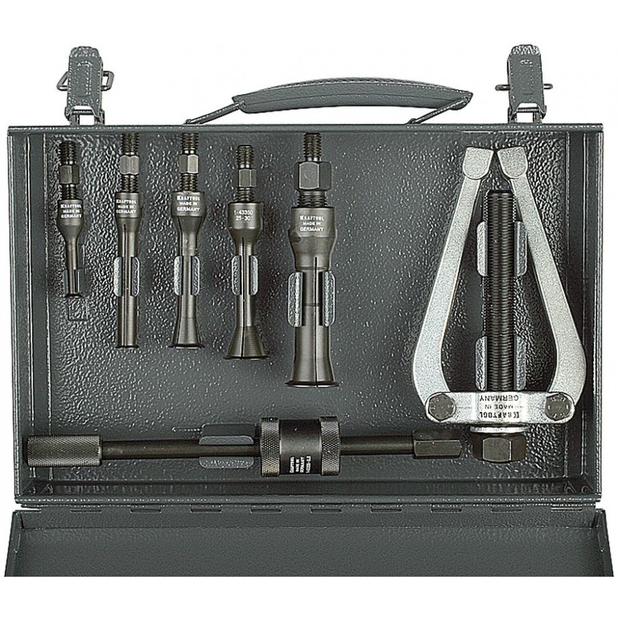

Да смотри не жалко :). Берешь эстрактор подходящего диаметра он от и до  вставляешь,  закручиваешь гайку, конец эстрактора расширяется  прикручиваеш к нему съемник или обратный молоток как на предоставленных фото и извлекаешь подшипник.

biggrin вот эту черную штуку вставляешь в отверстие где подшипник до конца, так чтоб расширение эстрактора было как бы под подшипником. Дальше когда болт закручиваешь у этого эстрактора раздвигается передняя часть и как бы подлезает под подшипник и все его можно извлекать.

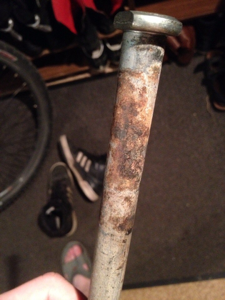

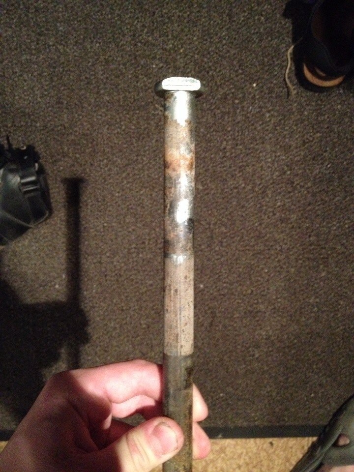

Ось маятника после керосиновых процедур выглядит всё так же плачевно. Подскажите - это норма или нужно пошкурить/обработать её чем-то, или может и вовсе под замену нах?
добавлю новое:
По совету Klr650 буду очищать шкуркой
Прикрепления: 8793053.jpg (140.9 Kb) · 5520472.jpg (176.7 Kb)

She Дата: Ср, 11.03.2015, 12:10 | Сообщение # 306
Шкуркой, и проверить как ходит во втулках и двигателе. Смазать, и ее и отверстие в двигателе.
Видно, что закисло во втулке.

Ее надо очень хорошо почистить и проверить на сколько она прогнила, а то может и выкинуть ее пора и новую купить, узел ответственный может на ходу сломаться(у друга на DR-250 так было) хорошо на маленькой скорости!  huh
She Дата: Ср, 11.03.2015, 12:10 | Сообщение # 308
Рома ты жжошь, понятно что пустотелая но не настолько у нас же DRZ   smile Главная проблема после удаления ржавчины это то, что во втулке ось может люфтить.

Рома ты жжошь, понятно что пустотелая но не настолько у нас же DRZ   Главная проблема после удаления ржавчины это то, что во втулке ось может люфтить.
Я все равно считаю что она может сломаться(допустим при прыжке и жестком приземлении)!!!

She, Есть какой нибудь предельно допустимый люфт, ось ведь и так на втулке сидит не монолитно?

d1antre, люфт не имеет практического значения, когда ты затягиваешь гайку на оси, подшипники притягиваются ко втулкам внешним и внутренним, гораздо важнее состояние их (втулок) торцов
Добавлено (09.04.2014, 11:12)
Ах, да, и чтобы ось не люфтила в вилке! prof

demonizer, торцы у втулок в шоколаде, в порядке тоесть, только внутри гадость как на оси (из за того что прикепели друг к другу), но тоже без сильной выработки. вот думаю чем удалить эту "накипь" А втулки вроде как внутри шкурить не очень хорошая идея
В вилке? мб в маятнике или я в терминах путаюсь уже сам?
