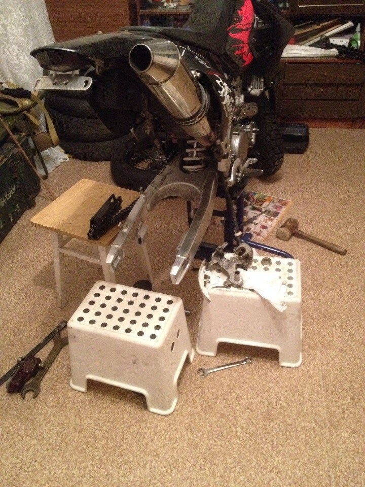

d1antre Дата: Ср, 11.03.2015, 12:15 | Сообщение # 335
Мотоцикл: DR-Z 400 SM 2005
Город: спб
Сообщений: 554
klr650, уф спасибо! отлегло, а то уже на очко подсел.
