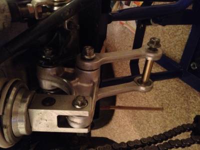

Появился вопрос по затяжке болтов. Мануал говорит так:
Болты прогрессии -100 н/м, - я так понимаю это все 4, что на фото
ось маятника - 77 н/м, - тут всё ясно
болты мортера (верх, низ) -55 н/м. - что это? о_О гугл не знает ответа
Прикрепления: 6819511.jpg (160.7 Kb)
Niksun Дата: Ср, 11.03.2015, 12:14 | Сообщение # 329
Город: 77, Москва
Сообщений: 310
Может болты крепления амортизатора?
d1antre Дата: Ср, 11.03.2015, 12:14 | Сообщение # 330
Мотоцикл: DR-Z 400 SM 2005
Город: спб
Сообщений: 554
Niksun,
Получается верхний не нужен, и это относится только к маленькому который на прогрессии к аморту
