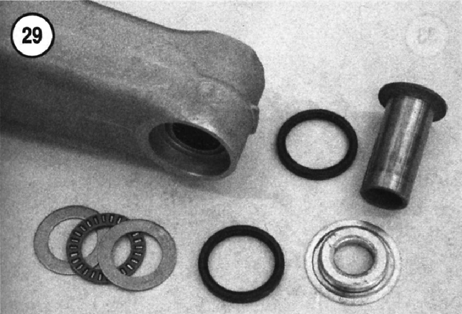

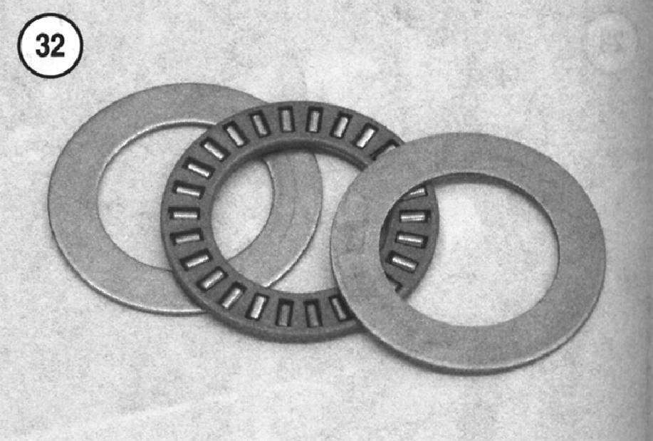

Цитата Maks-maiak ()
Разобрался во всем сам! Шайбы там есть! Просто многие как за чертеж Мегазиповские каталоги
Конечно есть, в мануале. Многие полагаю его используют. :)

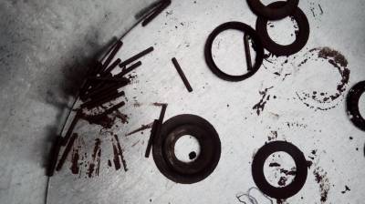

fanbuell Дата: Пн, 15.02.2016, 01:11 | Сообщение # 437
Мотоцикл: DR-Z 400SM
Сообщений: 7
У меня вообще с одной стороны вместо второй шайбы упорного подшипника еще один подшипник стоял, я его выкинул(ролики клинят), а второй - нормальный, я его помыл, смазал - оставлю, вот только где теперь шаебочку раздобыть никак не пойму? Ни у кого не завалялась часом от старого? Поменяю на  пивас. booze

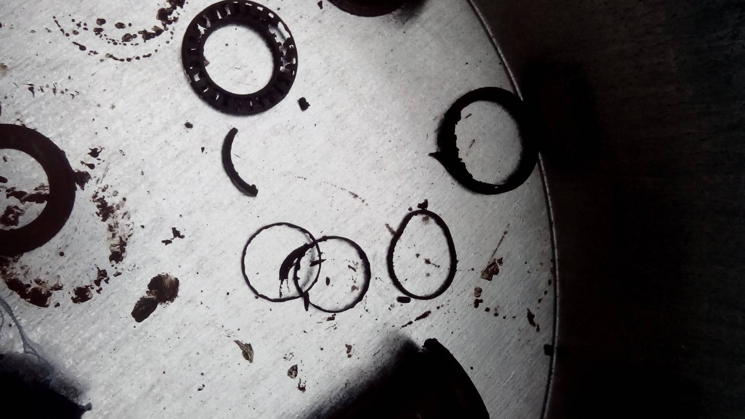

Oleg68 Дата: Вт, 19.04.2016, 14:13 | Сообщение # 448
Город: 86 регион ХМАО город Радужый
Сообщений: 65
А у меня вот люфта не было, только маленький щелчок слышно. Мотик взял со словами всё обслуживалось) И не зная особенности обслуживания маятника... воообщем ВОТ.
Прикрепления: 5310861.jpg(123Kb) · 6329765.jpg(149Kb)
klr650 Дата: Вт, 19.04.2016, 14:32 | Сообщение # 449
Мотоцикл: CRF 450 X
Сообщений: 9823
Репутация: 132 ±
Бывает . Щелчок в подвеске уже вещает о неисправности подшипников .
Oleg68 Дата: Вт, 19.04.2016, 14:57 | Сообщение # 450
Сообщений: 65
Не думал, что до такой степени!
