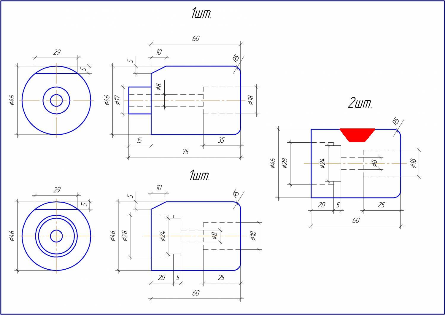

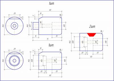

Слайдеры замутил!
Dimas Дата: Ср, 23.02.2011, 19:30 | Сообщение # 31
Группа: Завсегдатай
Мотоцикл: SUZUKI DR-Z400S
Сообщений: 654
у меня тоже очень бюджетно получилось)))
круг капролона d60мм около 300р и токарь по 50 руб за слайдер плюс шпилька монтажная 1 метр. цену не помню
итого 300+(50х4)=500+ шпилька
перетяжка мото сидений

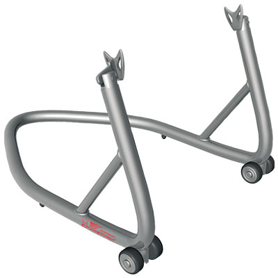

Dimas, ) в задних слайдерах не лишним будет сделать проточку под "подкат" на цене не отразицца, зато удобно (для тех у кого есть "подкат")

"подкат"
подъемник штоле?
SAN4EZ Дата: Пт, 25.02.2011, 22:49 | Сообщение # 38
типа вот такая железяка, если в слайдерах пропилы сделать, оч. даже удобно!
Прикрепления: 9987633.jpg (15.3 Kb)
Сообщение отредактировал SAN4EZ - Пт, 25.02.2011, 22:59
Dimas Дата: Пт, 25.02.2011, 23:07 | Сообщение # 39
Группа: Завсегдатай
Сообщений: 654
да и пофиг на пропилы! при такой длине слайдера никуда не скатица!))

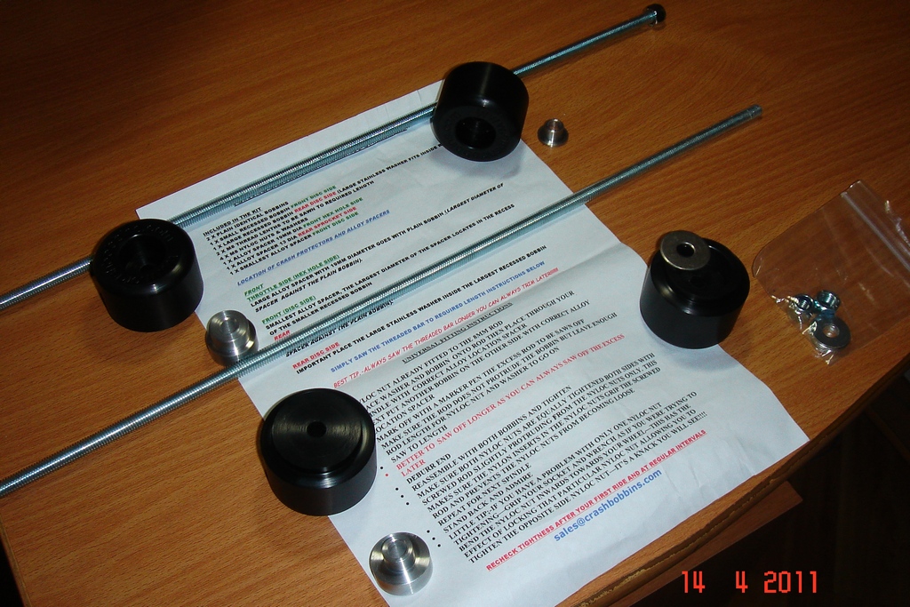

Genek Дата: Чт, 14.04.2011, 04:25 | Сообщение # 45
Сообщений: 271
Заказал с Ебея. Вчера пришли (чуть меньше 3-х недель). Цена вопроса 1400 рублей.
