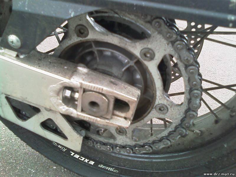

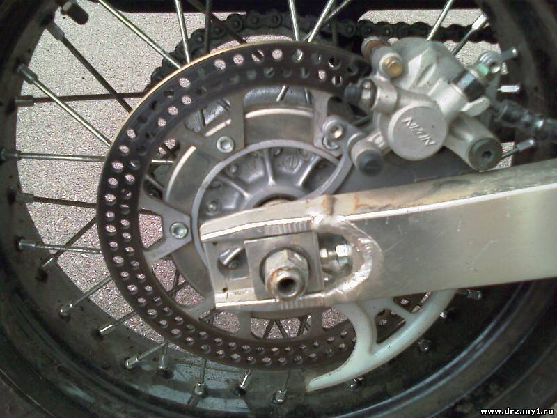

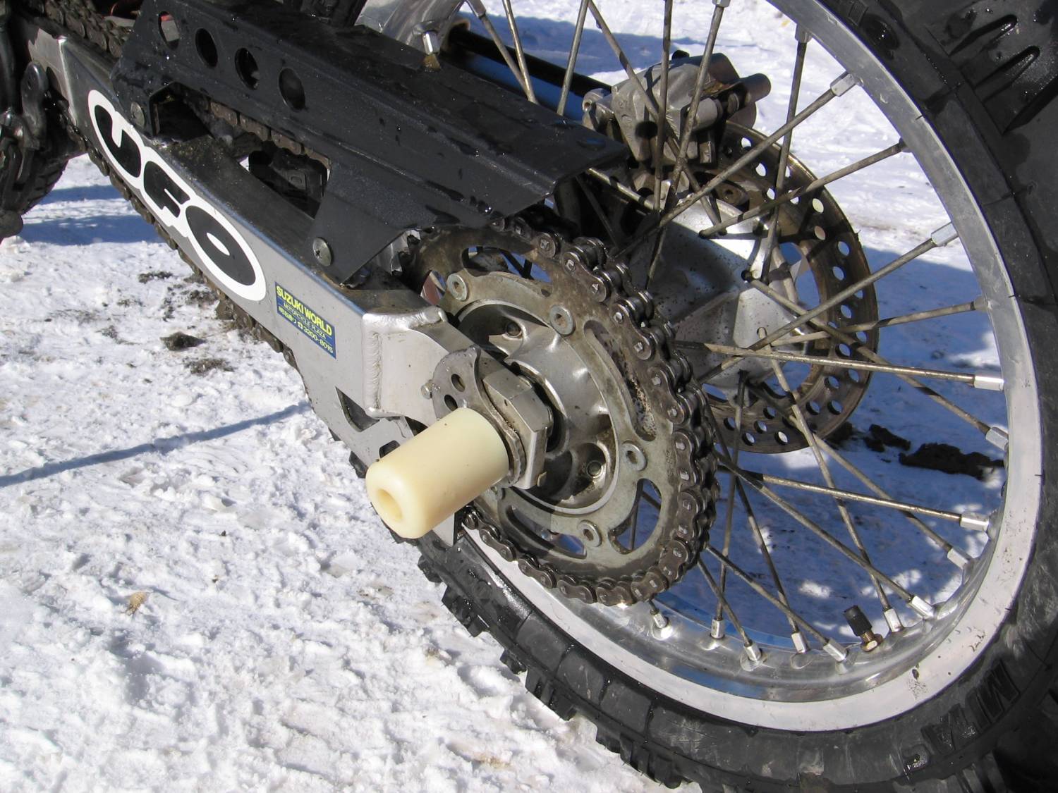

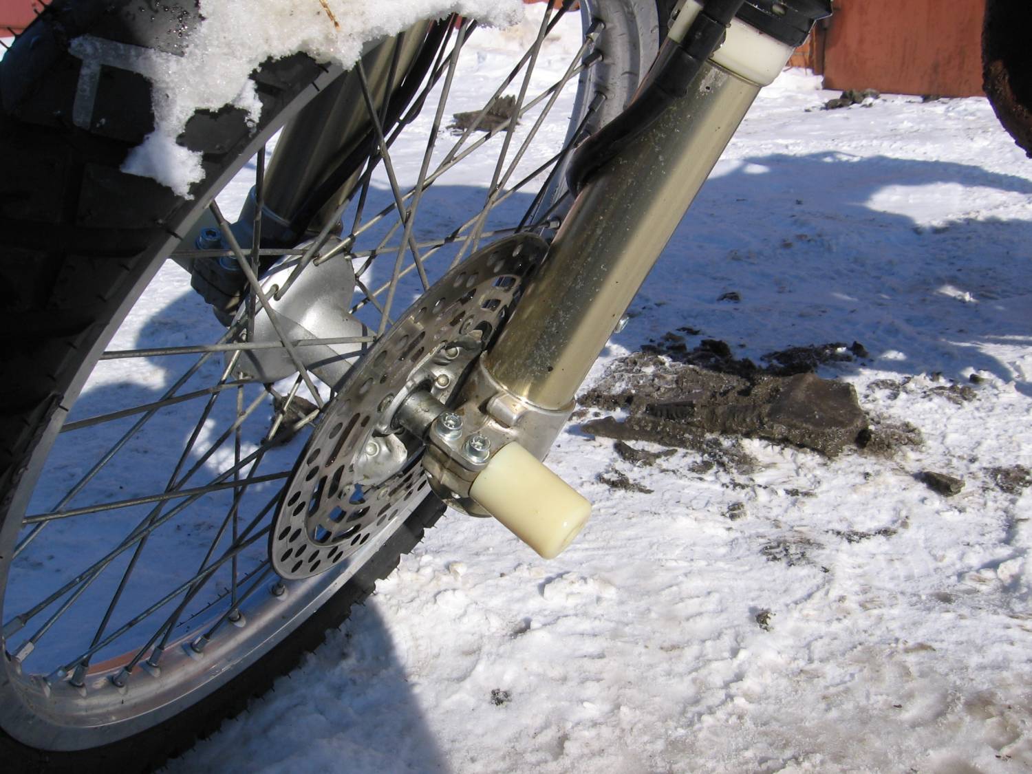

Мне понравился вариант с колесиками, эстетично и не мешает, но не могу понять как их там закрепить. Даже оси специально отщелкал.. Подскажите плиз.

длинной шпилькой стягиваешь насквозь. в любом строй магазине можно купить
я на М8 влепил свои слайдеры

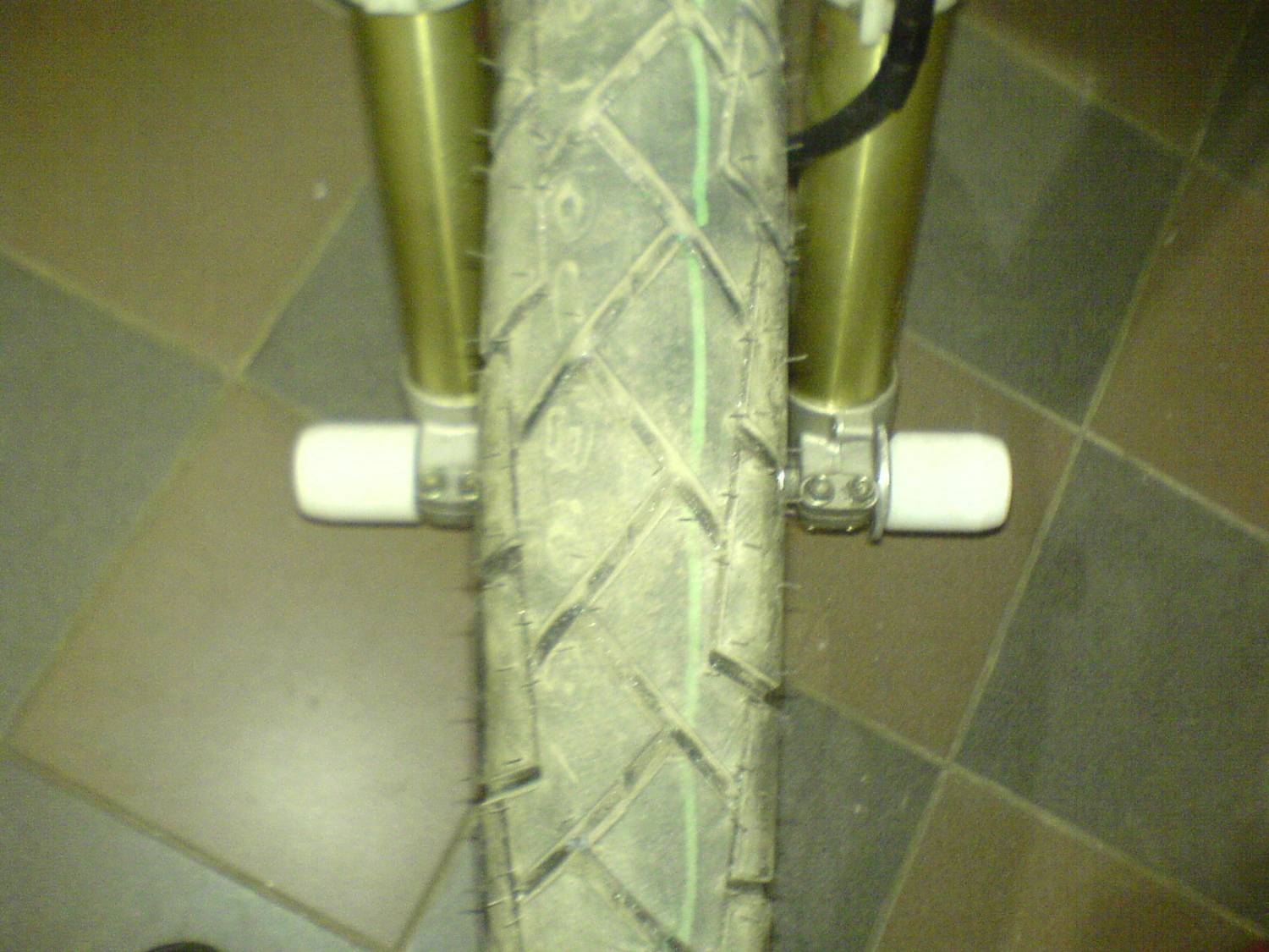

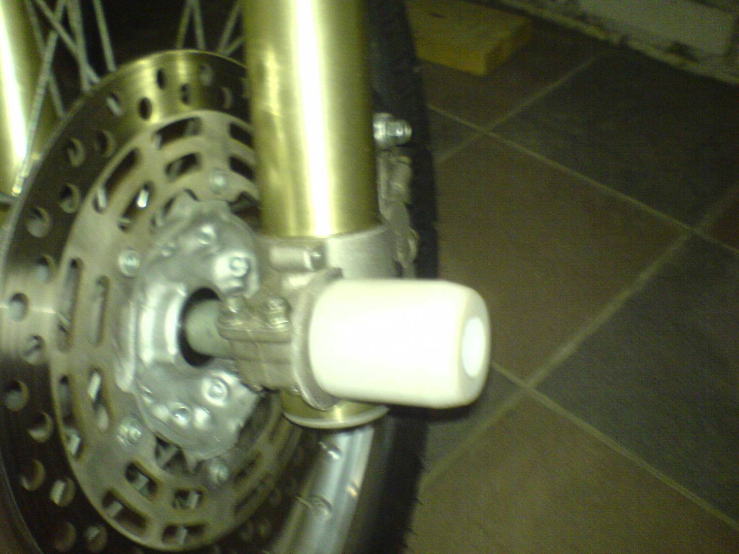

попробую фотку выложить!!

еще раз пробую! $IMAGE1$

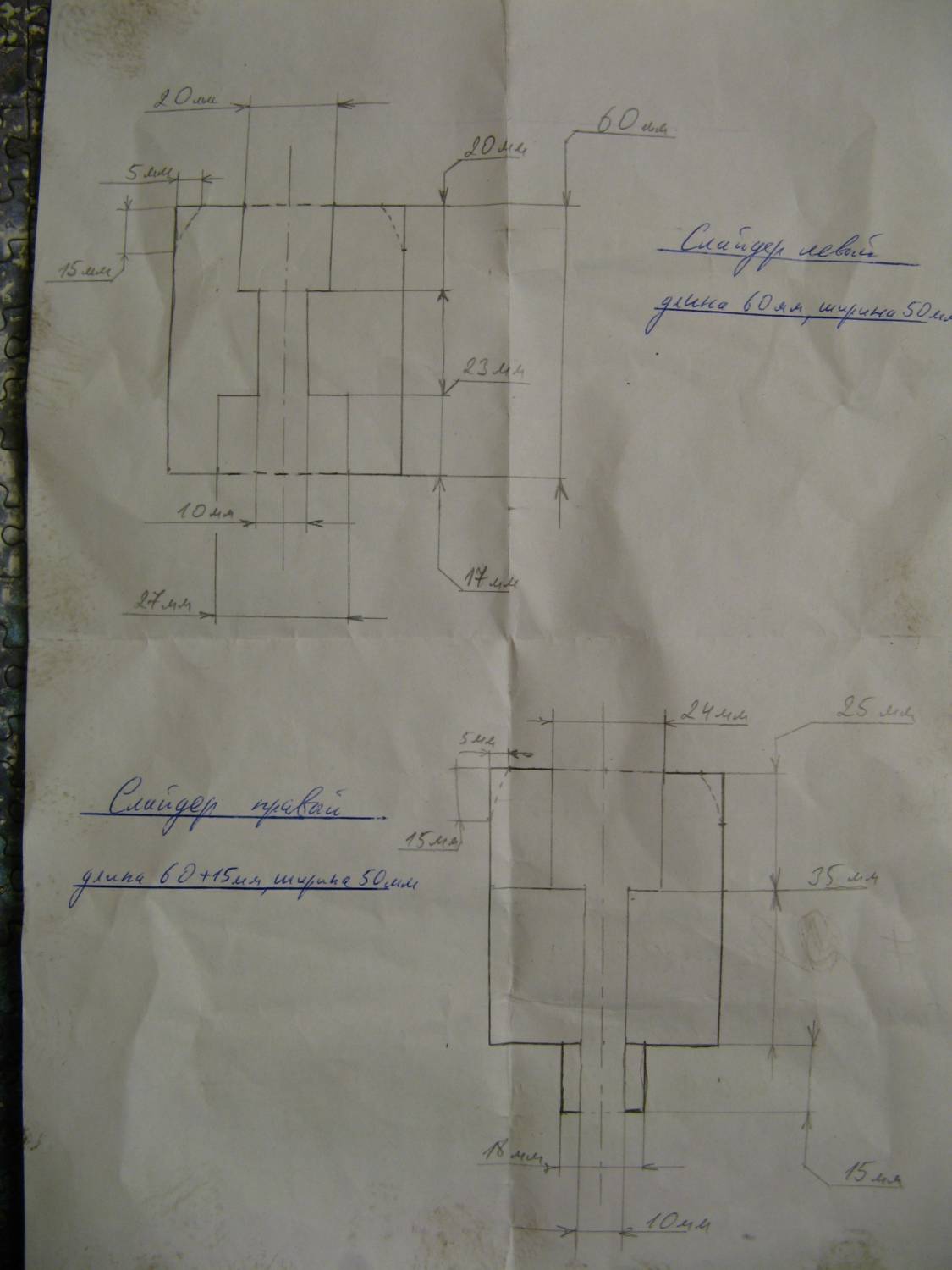

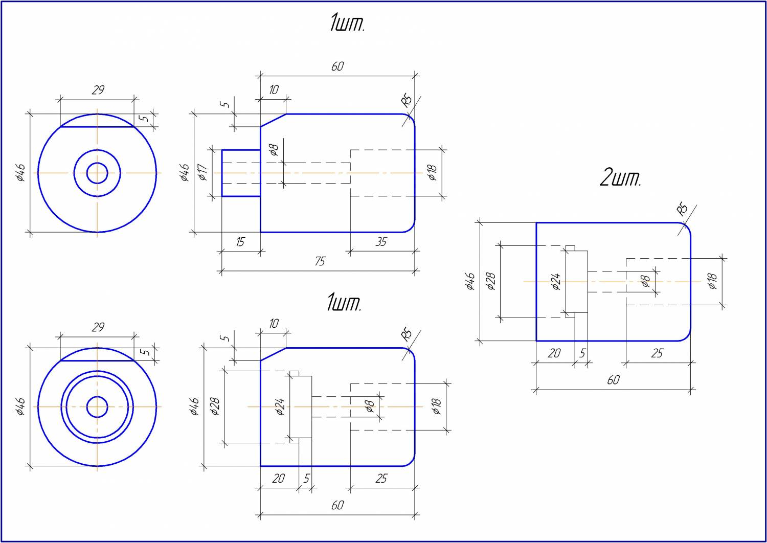

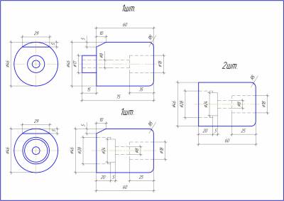

На днях решил обзавестись защитой. Положил байк на бок аккуратно и первое, чем он начинает касаться при падении оказалось - ось переднего колеса. Далее подножка, затем - руль. Защита рычагов руля уже заказана. Слайдеры решил сделать сам.
Основные требования: не слишком длинные, толщина = толщине вилки, при падении не должны прокручиваться, жестко сидеть. При сильном рывке (попадание в яму и проч) - отламываться или гнуться.
Купил капролон - диаметр 50 мм. Заказал токарю слайдеры по чертежу который сам сделал. Шпилька под слайдеры 340 мм длинна, диаметр 10 мм, резьба обычная по 15 мм с каждой стороны. Металл - тягучий, не коленый.
Под слайдеры обязательно - толстые шайбы и гровера, в идеале можно вставить металлические втулки, но этим заниматься не стал. Ограничился только толстой шайбой с левой стороны где на шток оси накручивается гайка.
Одно замечание по рисунку! По левому слайдеру - диаметр верхнего выреза под гайку такой же как у правого, т.е. не 20, а 24 мм - иначе головка накидного ключа на 17 не втиснется туда и гайку будет невозможно затянуть с двух сторон как следует.
В остальном - все просто замечательно. Фото чертежа и слайдеров прилагаю. Надеюсь, что пригодиться всем, кто будет делать нечто подобное.
Прикрепления: 5584431.jpg (90.5 Kb)

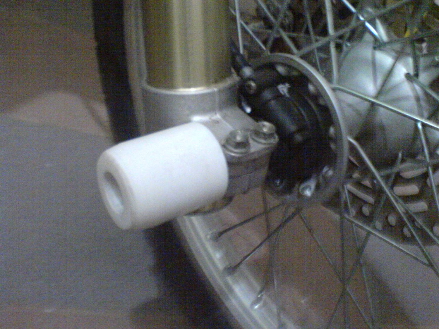

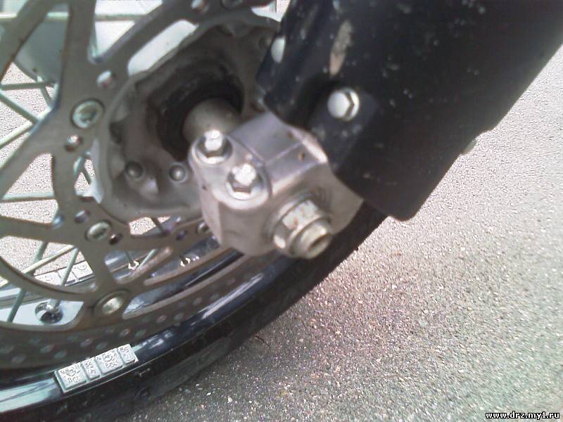

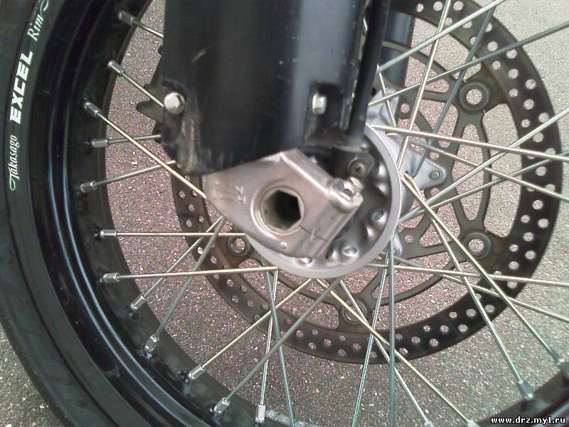

А вот как это выглядит в жизни.)
Прикрепления: 8484482.jpg (164.2 Kb) · 6238907.jpg (148.4 Kb) · 6488019.jpg (205.0 Kb) · 7287388.jpg (58.9 Kb)

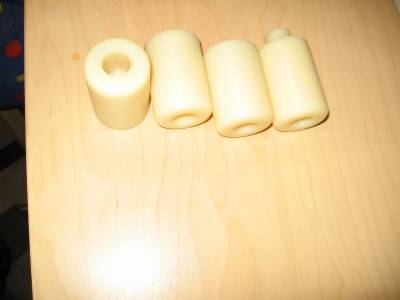

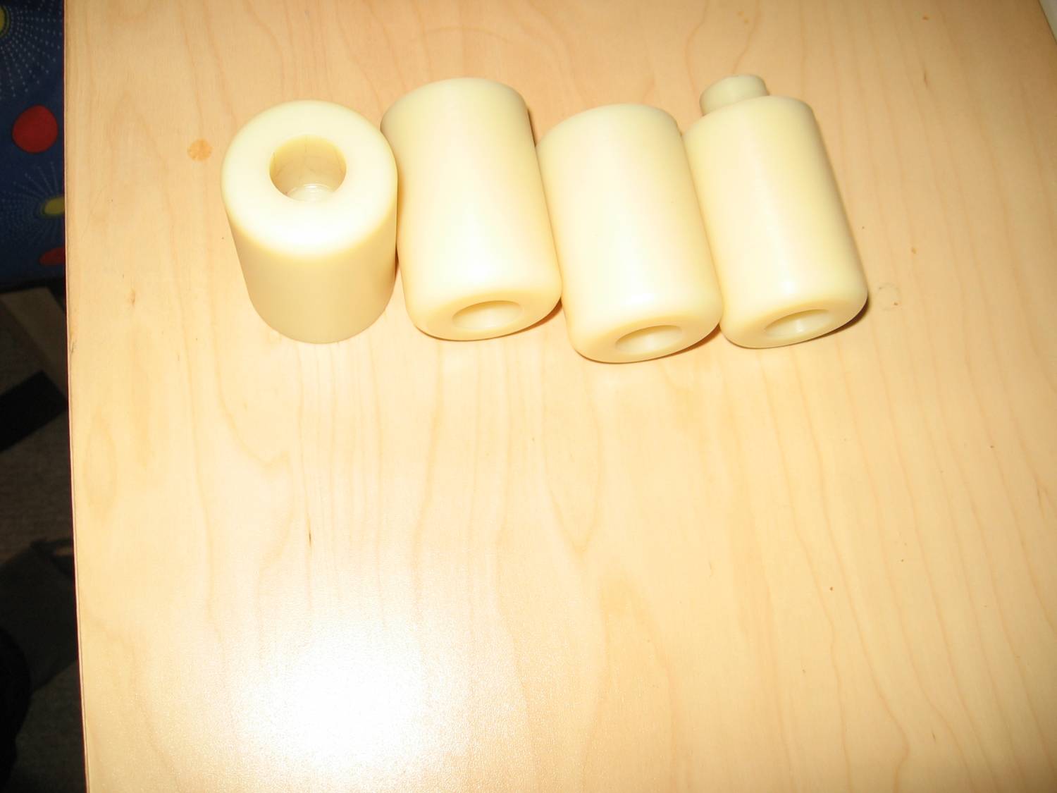

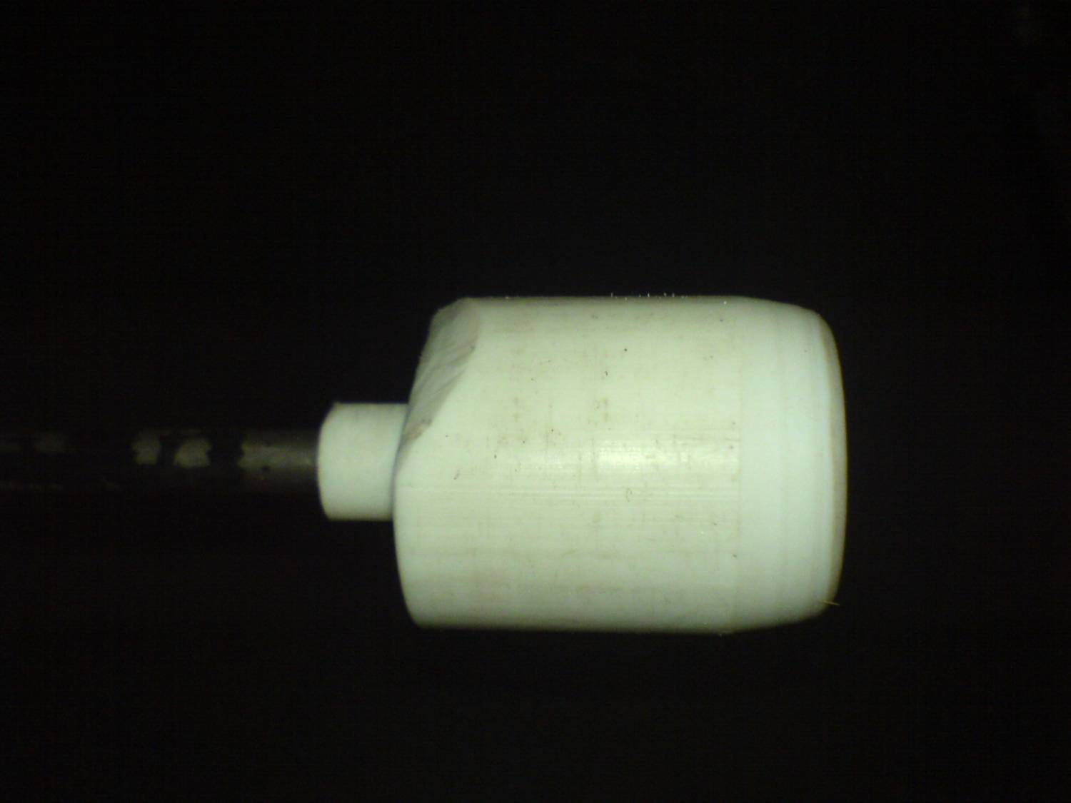

вот мои)

Мне это удовольствие обошлось в 550 рублей за капролон 50 мм и длинной 40 см - брус и 300 рублей токарю за все со шпилькой. Итого 850 плюс материала осталось еще на два слайдера как у Dimas. Думаю, очень бюджетно.)
